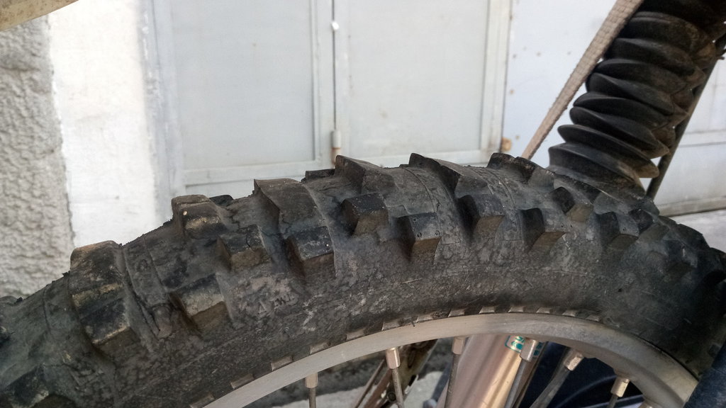

В общем поставил себе Mitas MC23. На перед 21 90/90 и на зад 18 120/90. Большое спасибо Алексею (Pincet) помог с выбором, очень оперативно отправил.
Не ездил до этого на шашках потому привыкать приходится заново. Из явного - не хочет поворачивать, приходится прикладывать усилия чтобы заложить в поворот. Что-то подобное ощущалось на шипованной резине зимой.
Сама резина цепкая, заблокировать заднее колесо стало сложнее гораздо. М.б. пока новая. В песке гораздо лучше чем изношенная на половину К60.
Из неприятного - носит задницу на асфальте без видимых причин. Борта колес точно встали потому как пришлось с ними повозиться. Победил только силикон и давление в 4 атм.
Колеса статически отбаласированы (подручными средствами). Давление и перед и зад 1.3. Много качать не стал т.к. покрышка сама по себе массивная и жесткая.
Собственно вопрос. Это временное явление для новой резины или на шашках всегда так?
сообщение 28.9.2020, 13:08
Сообщение #5242
Сообщений: 7789
ну если давление низкое и шашка мягкая - на асфальте, жопа ходуном.
Вывод - больше качать для асфальта?

Honda CRM250R mk2
Восход 3М-01, 1992г.
Больше качка не поможет, если сама шашка мягкая
Я бы не сказал что на MC23 мягкая резина. Продавить ее сложно. Но при этом она достаточно вязкая что-ли чтобы цепляться за поверхности.
Все таки эта резина позиционируется как универсальная 40 на 60, профиль резины ярко выраженный округлый. По идее если ехать прямо должны работать только центральные шашки.
Попробую все таки давление поболе.

Цитата(InVader @ 28.9.2020, 15:07) *
... не хочет поворачивать, приходится прикладывать усилия чтобы заложить в поворот.
... носит задницу на асфальте без видимых причин.
... Давление и перед и зад 1.3
Такой же мот, такая же резина, такое же давление, вообще не понимаю о чем ты говоришь, всё поворачивает, ничего не носит никуда. На асфальте гоняю на всю ручку. Ни с какими балансировками не заморачивался.
Так познается все в сравнении. Я слез с дубовой дорожной Хейденау с неагрессивным рисунком лесенкой. Вот на ней резина настолько дубовая что зад легко блокировался от нажатия на тормоз. Хотя в поворотах на асфальте держала, не срывало.
На Митасе такого нет. Педаль давишь с хорошим усилием, мотоцикл замедляется.
Цитата(Max_br @ 28.9.2020, 13:36) *
Может сильно новая еще?
Вот я потому и спросил. Есть такое явление как новая резина или нет в принципе. Накатать ее надо, искать косяки, принять как должное.
Липучая очень. На щербатом асфальте просто поставить поставить руль прямо бывает с усилием, шашка цепляет за асфальт. Не проблема, но непривычно.

Попробую на наших паспортных 1.5. В принципе заметил переставляет на щербатом, хреновом асфальте. На нормальном, гладком идет ровно, вроде.
В общем жду выходных выбраться на грунтовки и песок. В городе кроме некоторых новых нюансов в управлении особых проблем не заметил. В повороты закладывается, держит, тормозит. Осталось крейсер на асфальте проверить.
