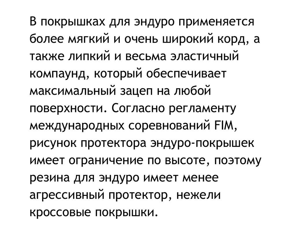

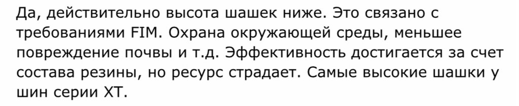

Резина для хард-эндуро - с низкими шашками, так как это требование правил FIM для экологичности, меньше портит грунт. Поэтому, кроссовая лучше.

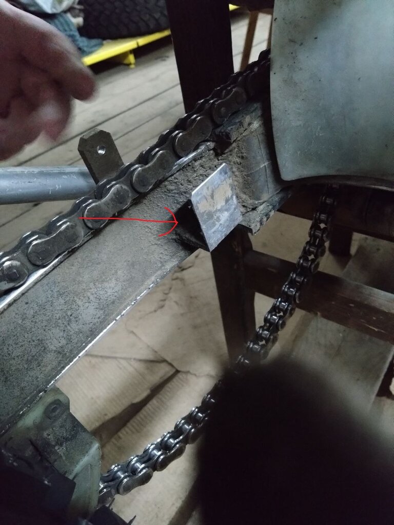

А что скажете о полезности данной штуки?
СЕМЕН
сообщение 28.4.2023, 10:28
Сообщение #5714
Сообщений: 2399
Регистрация: 16.10.2011
Вставить ник Цитата Из: Тверь
Мотоцикл: XR600RM,R1100GS
Если щиток цепи не ставить то пользы нет

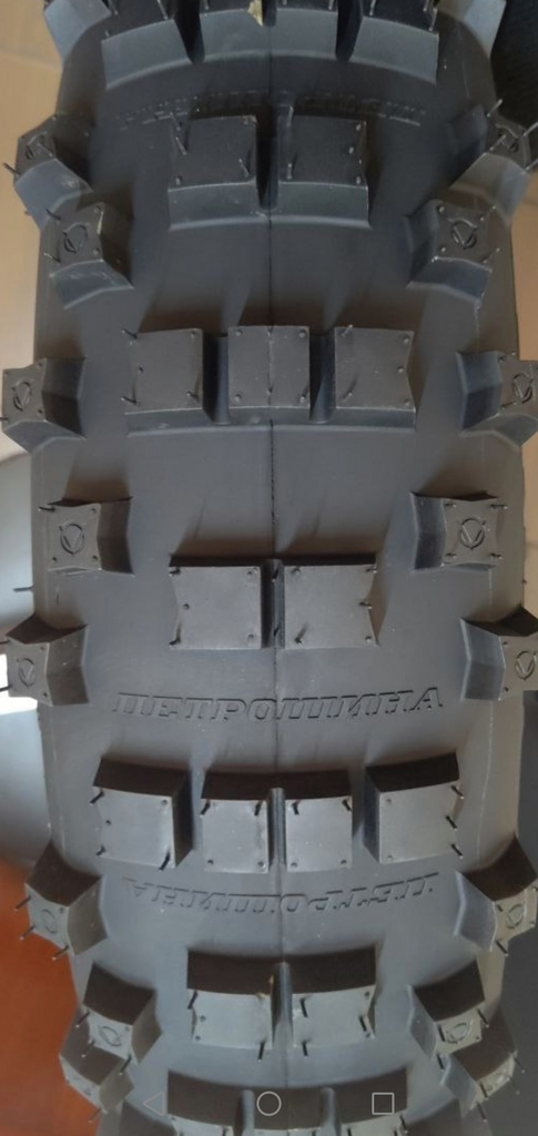

сообщение 9.6.2023, 19:22
Сообщение #5723
Сообщений: 6504
Эксклюзивный материал как говорится! Видел пробный образец новой модели петрошины. Похожа внешне на китайскую копию мишлена. Явно не из сажи сделана. Будем ждать!) Фотку скидывать не буду, потому что не знаю, что будет за разглашение владельцу шины.

Linkshunter
сообщение 3.7.2023, 16:47
Сообщение #5725
Сообщений: 2109
Регистрация: 4.1.2015
Мотоцикл: Beta 300 ракинг "22
Выпустили 2 новые модели, 400 (копия еф 07 140-80/18 фото выше) и 401 (копия 754 120-80/18)
401 уже в магазине в спб, цена как у с 137.
400 на подходе.
тут купили 401 и едут (без конкретики)
