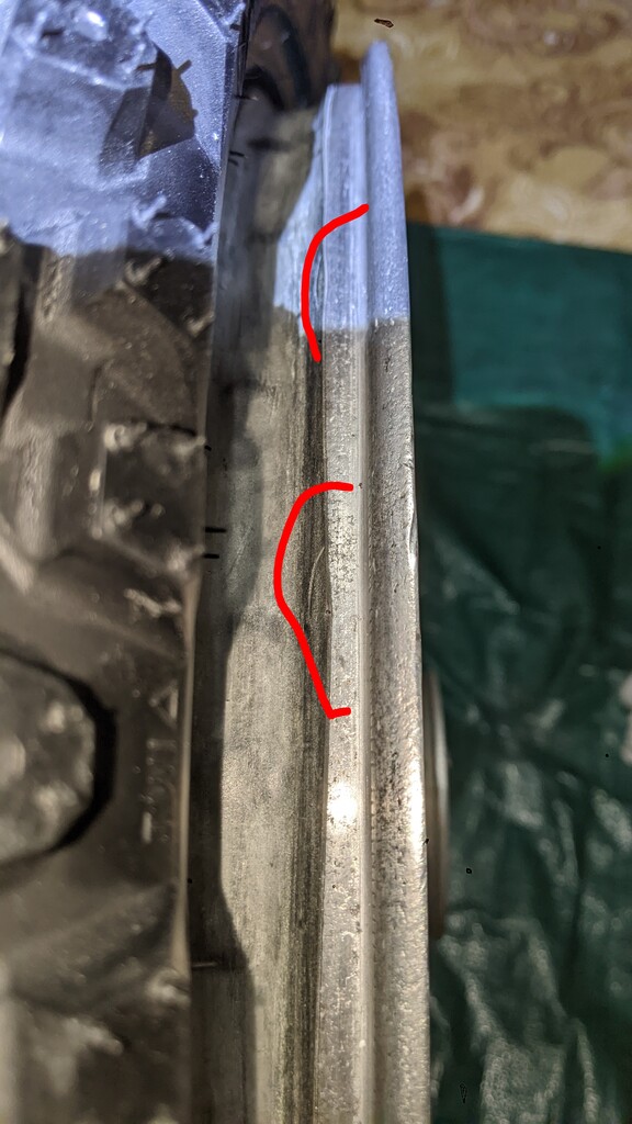

Я кажется понял поч у меня не садятся покрышки,вот лента которая на спицах лежит, её там вообще не было,а на заднем был скотч армированный намотан,может они размера не такого или хз ну в общем на фото видно где полоса черная идёт от того места где покрышка не ложилась и в нескольких местах ленту порвало, получается закусило её
Я думаю подрезать её там немного или что ещё можно сделать?

Короче резина норм села после того как компрессором дунул на 4 АТМ,а насос сломался после третей попытки накачать колесо).
Всем спасибо за советы.

Цитата(Денис З @ 8.3.2026, 13:51) *
дунул на 4 АТМ
так ты бы и начал с того, что не качал до 4 очковsmile.gif По моему, даже со смазкой надо качать до 4-5, что она села нормально.
Так я ножным насосом с двумя цилиндрами качал он показывал 6 атм,на третий раз в цилиндре что-то хлопнуло и он перестал качать)

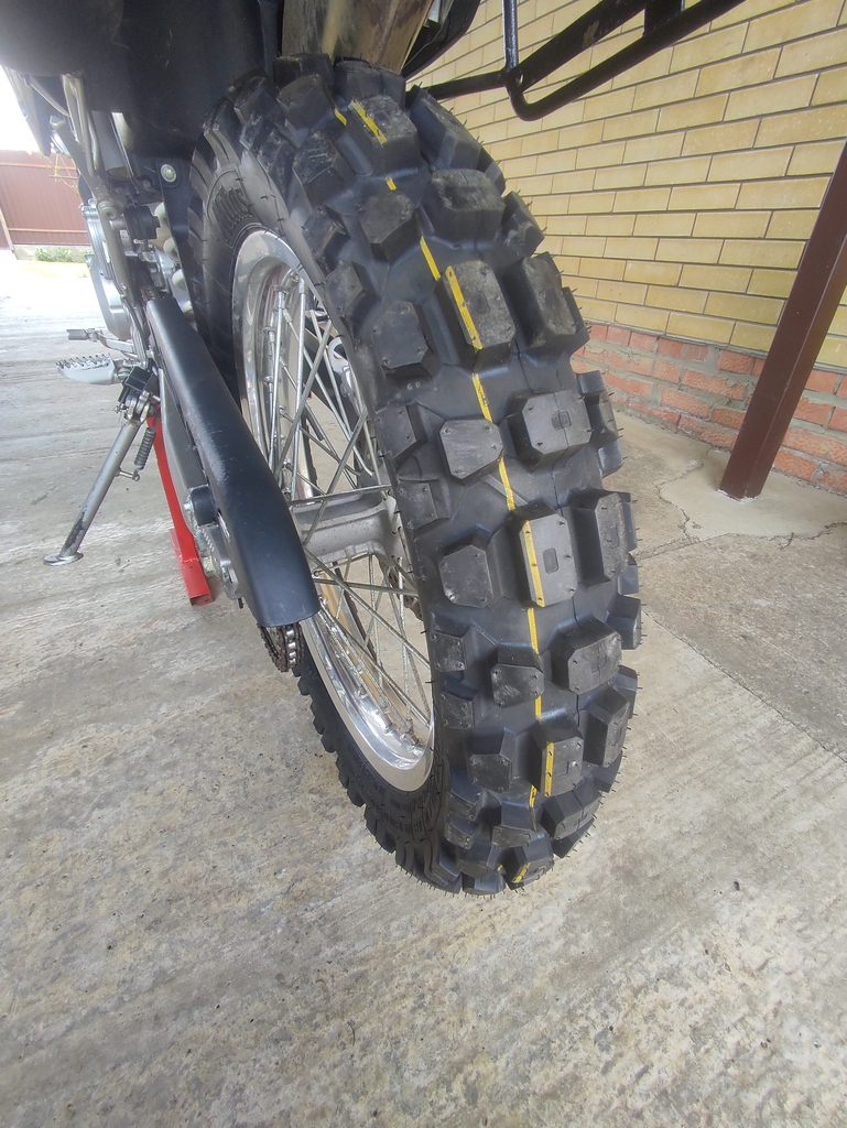

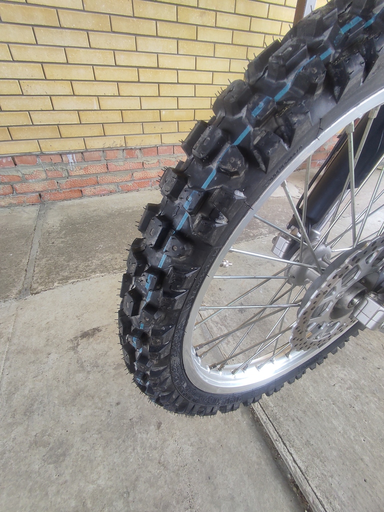

На замену старой(18г.) резины Мишлен сирак, износ не большой, но откровенно дорожная ну или по сухим грунтовкам и гравийным дорогам, второй комплект бридж батлкрос перед и широко 520 зад, это чисто грязь в которую я не езжу и на асфальте на ней стремно, купил я всё таки себе МС23. По сравнению со старой небо и земля, старая резина дубовая и на ней было страшно ездить, а эта мелкая на ощуп как резина, а не как пластмасса у старой. Резина 24 года. Прокатился на ней не много, километров 150-200, асфальт, сухая грунтовка, гравийная дорога, колея с лужами на грунтовой дороге, поля с посевами, мягкое поле, трава зелёная держит отлично. Я думаю эта резина как раз то что мне нужно. В планах ещё горы и лесная гряз, но это попозжеПрикрепленное изображение
По монтажу. Читал где-то, что резина жёсткая и плохо одевается, но я с китайскими монтажками особого труда не испытал. Мажем мыльным раствором и вперёд. Единственное плохо садилась при накачке ножным насосом который показывал 5атм и я уже собрался ехать на шиномотажку чтобы они мне задули туда очей 6, а оказалось что мой ножной насос очень сильно мне врал т.к. подключив автомобильный компрессор и качнув 3,5 все село как надо. Ну и ещё, толи разучился толи из за моей рукожопости при мо монтаже передней покрышки проколол две камеры sad.gif
Про балансировку. Ради интереса надел переднее колесо на ось и крутарул и оказывается колесо уверенно останавливается в одной точке. Прилепив на против пять по пять грузиков колесо стало останавливаться в разных местах. Зад я почему-то балансировать не стал.
Полезно: 1

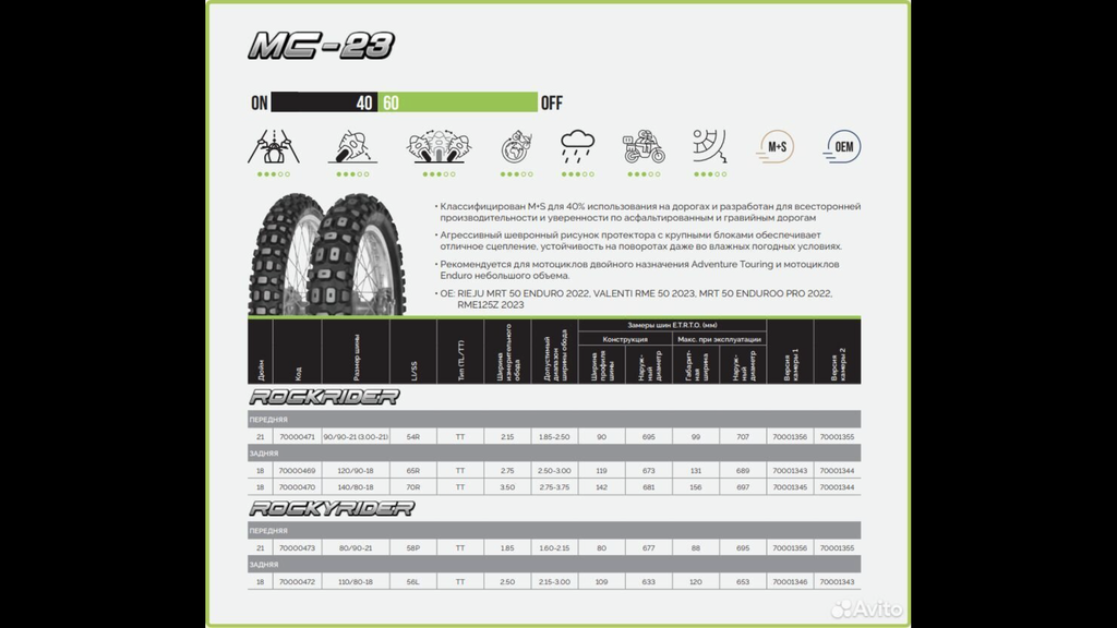

Каких размеров взял резину? Тоже поглядываю на мс23
Перед 90/90-21, зад 120/90-18
И кстати перед заметно мягче чем зад. Перед прям легко проминается даже накачанный до 1,5, а вод зад тяжело, я бы сказал вообще не проминается даже подспущенный.
Резина не плохая, мне понравилась, выбрать то особо и нечего из универсальной резины.

Не широковаты? Вроде чуть меньше размеры есть?
Ну у меня такой размер по книжке должен стоять, а вообще на зад говорят можно еще шире поставить.

интересное замечание. у меня на джебеле была mc23 фирмы sava. эт потом митас её себе забрал. кароч я на той mc23 спокойно ехал 60 км/ч по городу на спущенном колесе за счёт жёстких боковин. как в принципе и на данлоп 606 я ехал 80 км.ч больше 100 километров на проколотом колесе и даже камеру не зажевало.

в самый раз. я вечно покупаю 80 и 110 ширину из-за цены(обычно каждая шина дешевле тысячи на 3) и оно узковато и по высоте пониже) хотя ехать можно)
На 120/90 жесткие не только боковины но и середина, одним пальцем почти не проминается. Но то еще было начало марта, сейчас приеду в середине апреля может быть чуть помягче станет. Вот не знаю, на митасе цвет полоски соответствует жесткости? Т.к. перед зеленая, а зад желтая. Если верить каталогу, то все совпадает. Типа зеленая мягкая, желтая жесткая.
Ну да 120/80 я взял за 9500, 99/90 7500, а вот сейчас посмотрел в магазинах 110/80 7500 стоит.

Вот интересно, что у более узкой резины почему-то отличается название))
rockrider-скальный всадник
rockyrider-скалистый всадник
Размер то такой, только с менее глубоким протектором)
В общем тоже хочется попробовать МС23)
Конечно нужно пробовать, чего то похожего больше и нету. Другие варианты или сильно в асфальт или в грязь.
Я конечно в сильную грязь еще не пробовал, но как она может не ехать по грязи с таким рисунком. Если речь о том что она будет забиваться, то у меня и шинко 520я забивалась причем не в сильной грязи.
Родной размер стоял 120/80 это высота 96мм, а сейчас 120/90 это 108мм как бы получается на 1,2 см выше
