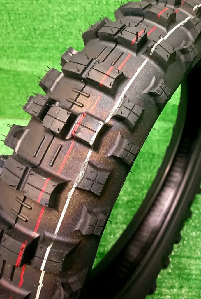

решил рискнуть- заказал китайскую, аналог по протектору митас для гор. Если интересно- могу отписаться как она будет в сравнении с другими. Не для соревнований понятно дело, для лайт покатушек в совершенно разных условиях.
Итак- отчёт....
Внешне- копия той же Петрухи с137. Размер, вес, шашки. Собственно... для лёгкого эндуро она большая, и тяжёлая. Вес- если память не изменяет- 6.8. Подшипники колёс подразбило и покрышка порвала пластиковый брызговик.
Как едет? Асфальт- ожидаемо на четвёрку! Шума почти нет, вибраций тоже (надо понимать что это кросс резина с редкой шашкой 19 мм).
В грязи- так себе, родная конечно лучше. Компромисс с поведением по асфальту. Но вчера поднялся на достаточно серьёзную горку разным покрытием- жидкая грязь разная, корни, камни. Заехала.
Главный минус- на твёрдых грунтах она едет "куда хочет"- такое впечатление что там люфты с сантиметр.
А вчера пошёл дождь... и ехать вообще стало невозможно- едешь как по мылу. Но это особенность не резины, наверно. В грязи то едет адекватно.
Собственно... впечатления смешаные. Главный минус- она слишком широкая, и высокая, диаметр наверно на пару см больше родной китайской.
в этом и проблема,возьми размер под стоковую
Проблема. Эта фирма не делает узкие покрышки.
Собственно- тот же данлоп у меня вообще 100 шириной
