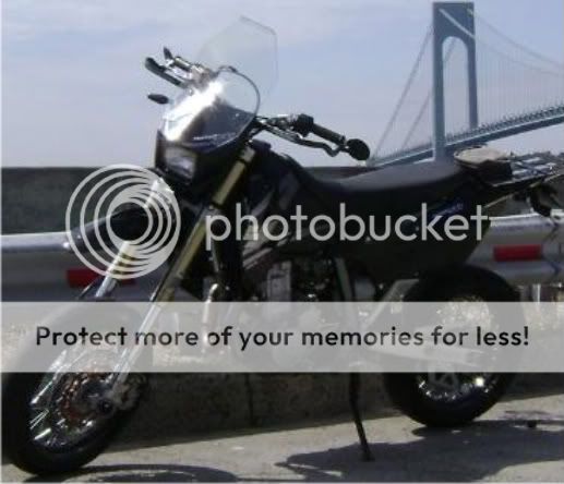

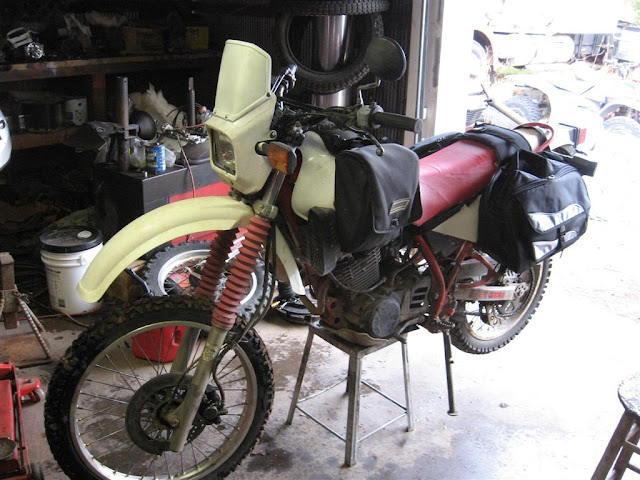

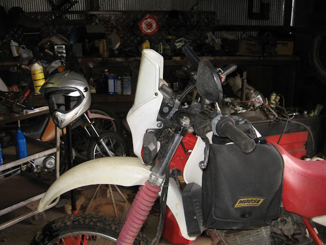

Вот что можно сделать своими руками:
А вот уже готовое решение для ДР-350 для тех, кто не хочет кулибничать:
Вот ссылка на покупку - http://www.screensforbikes.com/shop/suzuki/dr-350-90-00/
Сделать быстросъёмным очень просто, и это радует.
Ну а если вообще дать волю чувствам, то вот что нашёл. Как говорится "НА ПОЛНЫЙ ГАЗ"
http://www.britanniacomposites.com/index.php/products/lynx16
Высота просто регулируется и полных две фары!
