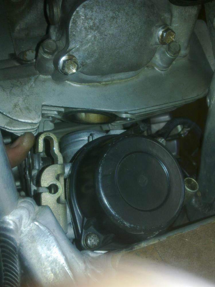

Привет всем! Парни, как скажется на работе двигателя уменьшение длины впускного тракта, а точнее если вместо стоковой поставить короткую манифолду? мотор goose 350, карб mikuni BST33SS.

впуск расчитывается при проектировании,там сидят не дураки инженеры-лучше всё делать по стандарту,как временная мера можно сделать как вы хотите,но лучше родной патрубок заказать и поставить

родной патрубок есть. карб не лезет. мотор установлен в алюминиевую раму.

в принципе не критично. А в какую раму гусовский мотор запихиваешь?

воткнул в раму crf 450 02-04г. с подрезанием и обрезанием лишнего)) карб не встает болт-он. мешает перемычка точки крепления аморта. или её резать, чтобы верх карба поместился или патрубок новый изготовить но меньшей длины, чем родной. карб при этом немного будет наклонен вперед.
сейчас готовлю крепления, выставляю мотор в раме и к аргонщику.

Другой карбюратор можно попробовать, Микуни серии ТМ неплохие, не очень большие и не слишком дорогие smile.gif
