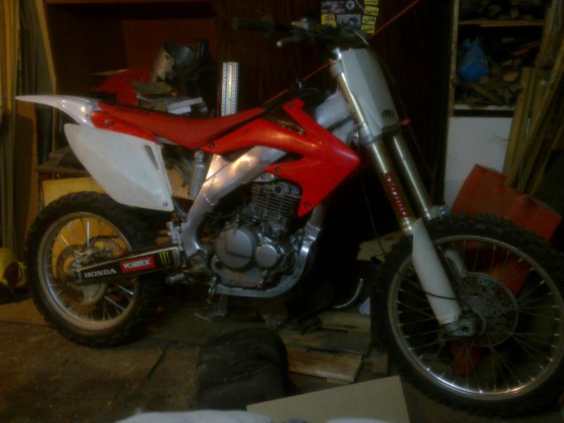

на кроссачах и дяденьки под 100кг катаются и ни чего, нормально. во мне 80кг, плюс мотор по-тяжелее и если без прыжков, то думаю ходовка будет жить. буду стряпать переходник дюралевый. там только форма сложная с овала на круглое отверстие переход. но это только добавляет интереса в работе.

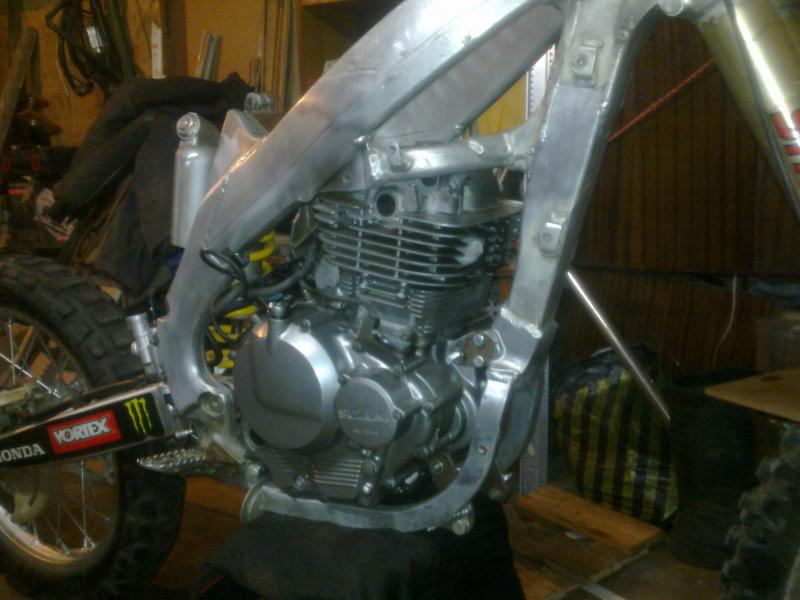

сейчас вот так всё. времени не так много после работы остается. медленно но верно двигаюсь к цели. ищу материал для новой манифолды. второпласт или дюраль. если не найду, то сварю из нержавейки и через шланг соединю. делать стараюсь, чтоб крепко было. решил нижние крепления вынести наружу рамы, чтоб не мешались при снятии мотора.
рама резалась снизу у подножек и кое-что из креплений, не влияющих на качество. пластины крепления вырезаны из уголка, толщина 6мм минус отверстия для облегчения и шлифовка. хотел из нержавейки но нет такой.
кстати! если у кого есть желание помочь в постройке, то с радостью приму в дар или за символическую цену: лапку скоростей на мотор ДР 250/350, приемную трубу целую, мятую или хотя бы самое начало её (буду рад даже если кто-то даст её размеры в диаметре), слайдер CRF. это что по мелочи не хватает для запуска и поездки.

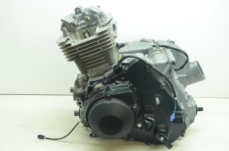

От KingQuad 400 мотор не похож на 350-й (верхняя часть)?

Дела идут. Медленно но верно. Три раза переделывал крепление переднее (пластины сальные). Не устраивало положение мотора. Изготовлен впускной патрубок из текстолита плюс резиновая труба. Изготавливаю и подгоняю крепления. Сейчас мотор выставлен. Приварено одно крепление нижнее правое. Подошло родное хондовское но со смещением. Подготовлено левое в виде втулки в раму со сваркой. Маслобаки будут в местах радиаторов но ближе к бензобаку, сложной формы. Определяюсь из чего делать: стеклоткань или алюминий. Основные трудности с установкой карбюратора. Место мало. Но выполнимо. Еще нужно доделать сгон на бензобак. Родной упирается в голову. Или как он зовется правильно. На CRF кран отдельно висит ведь. А так всё вроде решаемо. Будет двойной выпуск от 250-ки. Корпуса банок из мятого алюминия заменил на нержавейку.
Такой вот мопедос выходит.
Кстати ищу приемную трубу на свой мотор. Может у кого лежит, хоть мятая?
Голова вроде похожа. Китайцы копируют многие моторы. Вот только вопрос в качестве материала...

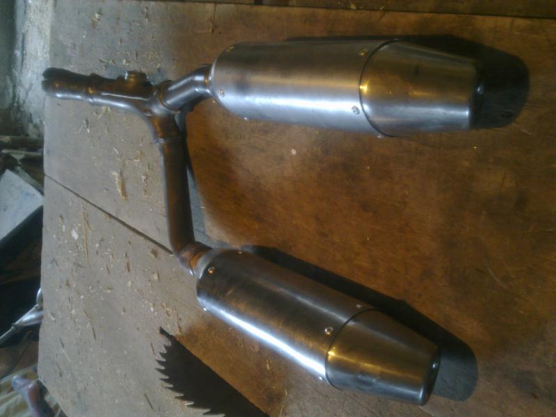

aleksandr2535 с глушителями двумя можно было не заморачиваться,маслобак лучше из нержавейки или стальной-можно маслобак из болванки алюминиевой вытачить и пустить паралельно раме(цилиндр с оребрением)
