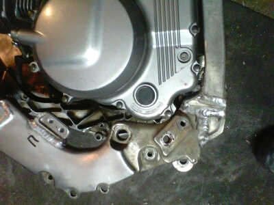

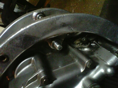

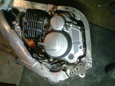

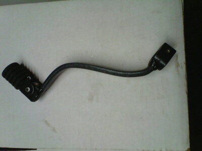

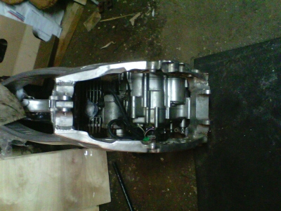

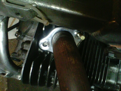

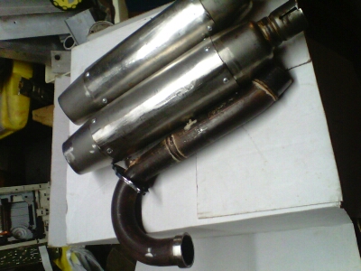

Приветствую всех! Давно не делился новостями. На мотик времени было совсем мало. Но кое-что было сделано. Почти собрана магистраль подачи масла с пластиковыми емкостями от авто (шланги, штуцеры...). Рама переварена, усилена, добавлены крепления. Глушители от CRF 250R проварены (осталось разобрать, набить вату и заклепать с герметиком). Подогнано приемное колено от CRF 250R к цилиндру. Геометрия колена и шайба крепления к цилиндру немного не подходят. Будем резать, варить. Куплена лапка скоростей. Приехала от версии мотора без стартера. В тисках загнул как нужно. Ну и немного фото. Спрашивайте, советуйте, критикуйте.
Прикрепленное изображение Прикрепленное изображение Прикрепленное изображение Прикрепленное изображение Прикрепленное изображение Прикрепленное изображение Прикрепленное изображение Прикрепленное изображение
