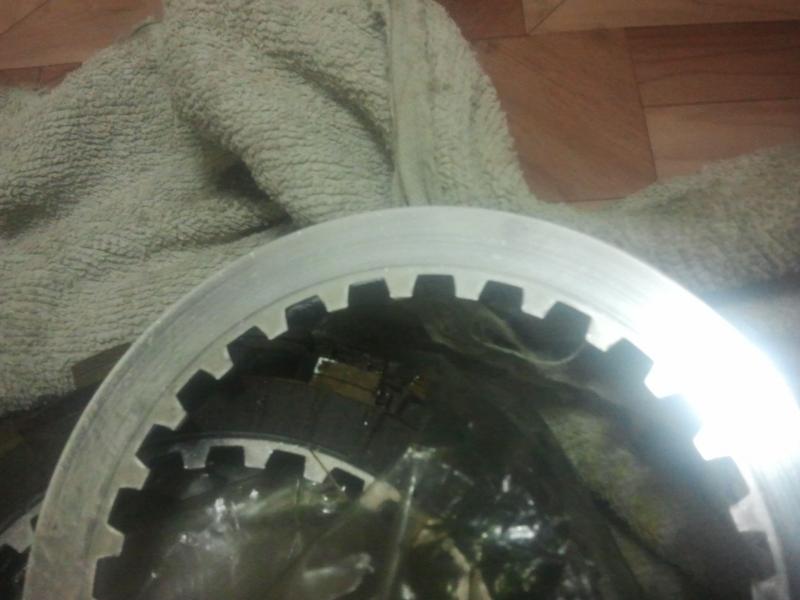

ksandr-65
сообщение 4.6.2015, 9:40
Сообщений: 43
Регистрация: 3.6.2015
Вставить ник Цитата Из: южно-сахалинск
Цитата(Sulph @ 4.6.2015, 5:51) *
Тесты проведи (которые я описал), чтобы точно знать, что сцепа.
Фрикционники и пружины меряются штангенциркулем, железные - кладутся на ровную поверхность и внимательно проверяются на деформации (например, "тарелочность").
Соответственно если не соответствуют допускам первые, или имеют деформацию (даже небольшую) вторые - то менять.
я наверное поменяю их!че то прям вроде несколько кривых и видно будто потерты!залью новаое масло и проверю!еще говорят что кросс надо хорошо прогреть потом только ехать!я не знаю первый раз взял кросс себе и такая проблемка вышла и сразу кто че говорит!им же надо то немного деформироваться и все!и кстати я смотрел там диски ферадо вроде нормальные

ksandr-65
сообщение 4.6.2015, 14:29
Сообщений: 43
Цитата(madmaks @ 4.6.2015, 9:06) *
а если разгазовать, ведет?
уже поменял все заработало!только не привычно скоростя включаются без щелчка!а вот когда переключаешься назад то чувствуется как они переключаются

Babkinvnuk
сообщение 29.1.2016, 23:45
Сообщений: 14
Регистрация: 27.1.2016
просто внутри как будто пропилы
У меня так было, на корзине была выработка от дисков, при выжиме диски клинят об выработку и сцепление недожимается, убрал выработку напильником, и ок
