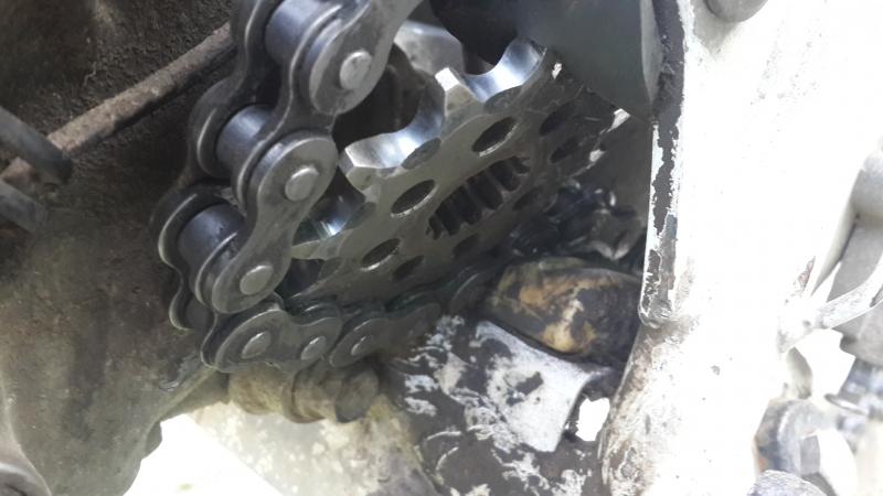

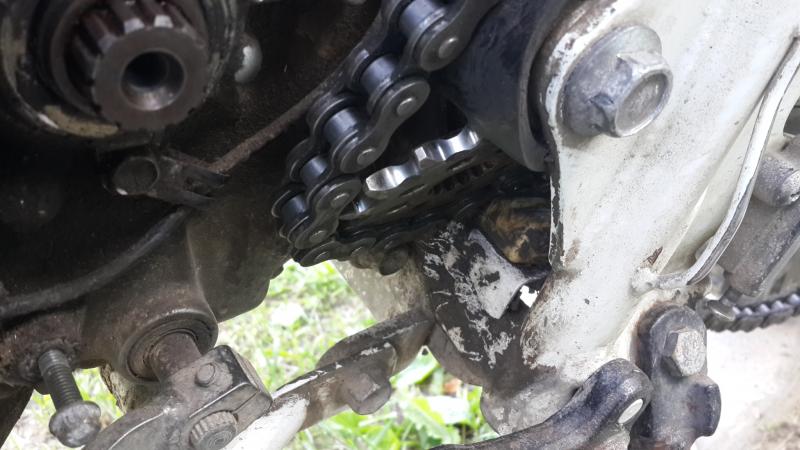

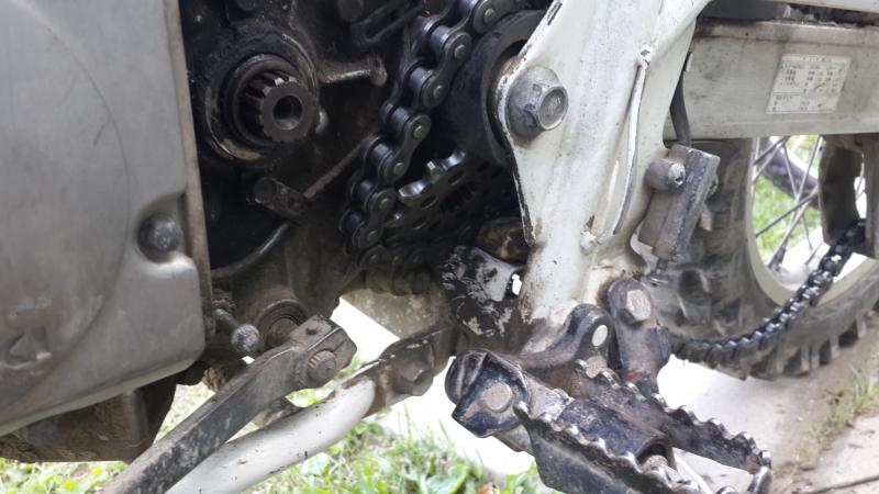

Случилась следующая неприятность. На ходу слетела ведущая звезда. Видимо открутился фиксирующий на валу винт и звезда слетела с вала. Цепью звезду затащило между верхним (резиновым) и нижним пластиковым успокоителями. Звезда намертво засела между ними. Все попытки выбить ее оттуда успехом не увенчались. Нужен совет как достать звезду без демонтажа маятника.
polyanka74 Слетела ведущая звезда 7.6.2015, 21:27
Wolakolak Таки джебель 200. фомка или иной предмет в виде ... 7.6.2015, 21:32
polyanka74 Буду благодарен за совет какой болт нужен для фикс... 7.6.2015, 21:34
Wolakolak Сергей Б. подскажет, у него 1 в 1 было, я с ним ... 7.6.2015, 21:37
polyanka74 Спасибо! Сергею Б написал, надеюсь ответит. По... 7.6.2015, 21:47
Wolakolak если не разбиралась - разбери, уверенность и знан... 7.6.2015, 22:06
Сергей Б. Всем привет. Был у меня такой казус. Вот тема http... 7.6.2015, 22:35
serg Цитата(polyanka74 @ 7.6.2015, 21:34) Да, ... 7.6.2015, 22:59
polyanka74 Решил проблему открутив центральный болт маятника.... 15.6.2015, 11:38
