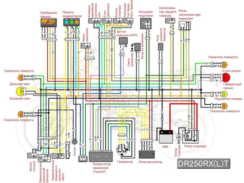

Сообщений: 5610
Братцы, а электрическая схема Дж-250 на какой полке сайта/форума лежит? В файлах только на Дж-200 видел, а где же на 250?Или надо мануал целиком качать?

сообщение 16.7.2013, 15:15
Сообщение #2490
Сообщений: 5610
Вот, нашел сам на другом форуме. Нада?
сообщение 16.7.2013, 16:26
Сообщение #2491
Сообщений: 54003
А исходник у нас лежит...
http://djebel-club.ru/loadsz/200007-1-1-0-7.html
