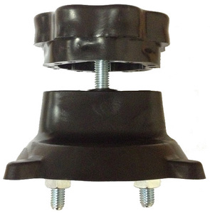

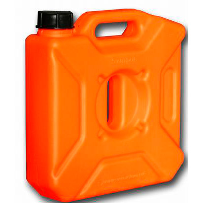

Вопрос, есть ли у кого экстрим канистры на 5 литров с креплениями для них:?
нужно узнать расстояние между винтами (нужно для изготовления закладных на багажной системе)

![]() Сильно заинтересован ![]() ![]() ![]() ![]() Группа: Эндуристы Сообщений: 195 Регистрация: 20.3.2013 Вставить ник Цитата Из: Фрязино Мотоцикл: в поисках нового друга Репутация: 0
полезное видео, но пока мне нужны расстояния между болтам крепежа для установки закладных на багажной системе
крепления то одинаковые подходят -------------------- Живи по совести, делай что должен и будь что будет!

![]() Живёт здесь ![]() ![]() ![]() ![]() ![]() Группа: Свои Сообщений: 3264 Регистрация: 27.8.2013 Вставить ник Цитата Из: Пушкино Мотоцикл: Honda XR 250 baja '98' (в разбор ушла) - продолжение следует. Репутация: 24
полезное видео, но пока мне нужны расстояния между болтам крепежа для установки закладных на багажной системе крепления то одинаковые подходят http://djebel-club.ru/forum/index.php?showtopic=7435 ребята их продают и могут подсказать -------------------- Полезно: 0

![]() - ![]() ![]() ![]() ![]() ![]() Группа: Свои Сообщений: 2666 Регистрация: 29.4.2008 Вставить ник Цитата Из: Город Че Мотоцикл: Велосипед Репутация: 35
Мне только интересно, почему крепление стоит дороже чем канистра? Технология изготовления сложная?
