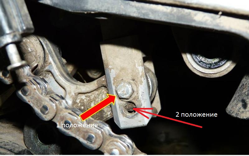

Насколько знаю, у Джебела на нижней вилке заднего амортизатора есть два отверстия(положения) на разной высоте, если поставить болт в одно отверстие это "низкая версия" в другое "высокая".
Вот, нижняя вилка амортизатора, тока не знаю где "высокий", а где "низкий"
Второе положение, по-идее, должно быть "высоким"... только что смотрел на своем Джебельке - у меня как раз 1-е положение "низкое"... буду поднимать smile.gif
