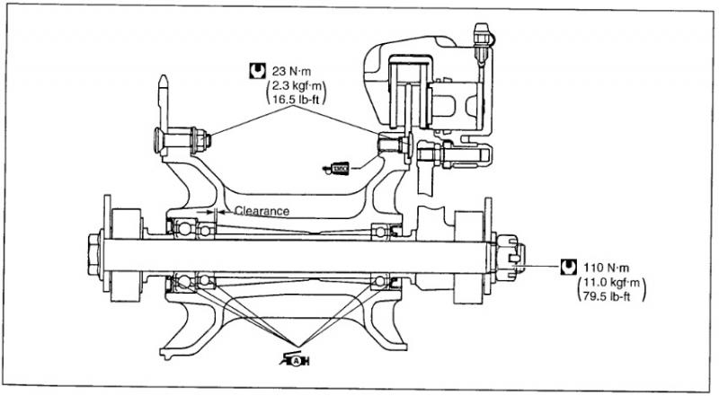

То ли еще будет...
И не один я такой глупец думал, зачем это делать, если внешняя обойма и так упирается в шлицы. А оказывается, спейсер все равно нужен чтобы распирать подшипники при затяжке...
сообщение 16.5.2014, 21:33
Сообщение #4702
Сообщений: 35062
То есть сначала ты планировал сдавить подшипники по внутренней обойме в то время как они расперты по наружней? Это же шариковые радиальные подшипники. Они бы пискнуть не успели даже от такой любви с ними )
Между прочим по наружней они особо ни во что не упираются. Просто вставлены, причем не факт, что вплотную к этим твоим "шлицам" (сам не знаю, как назвать эту поверхность)
В мануале, кстати, даже этот "clearance" обозначен на левой стороне. Типа правый вставляйте до упора, а на левом как распорная втулка даст.
distance collar, она, родимая... Хм, клириенс в мануале не увидел... Правый? Сначала же левый, потом втулка, потом правый)?

Вот наши Зябликовы клиренсы:

а нафига вам 3 подшипника biggrin.gif ? Я же ничего не путаю? Это третий на чертеже?
сообщение 16.5.2014, 21:55
Сообщение #4708
Сообщений: 35062
Я хондочкины ступицы не знаю, поэтому возможно был неаккуратен, выкладывая гений сузучьего ступицостроения сюда. Если шокирует - лечитесь травами.
во-во-во. Это я и имел в виду. Не смотри. Отвернись от экрана! Забудь ) У тебя нормальный мотоцикл )
Ну ты сам полез )
да три. Воспринимать повышенную рывковую нагрузку привода. Не надо продолжать искать недостатки в своем мотоцикле. Ездит? Вот и пусть ездит )
