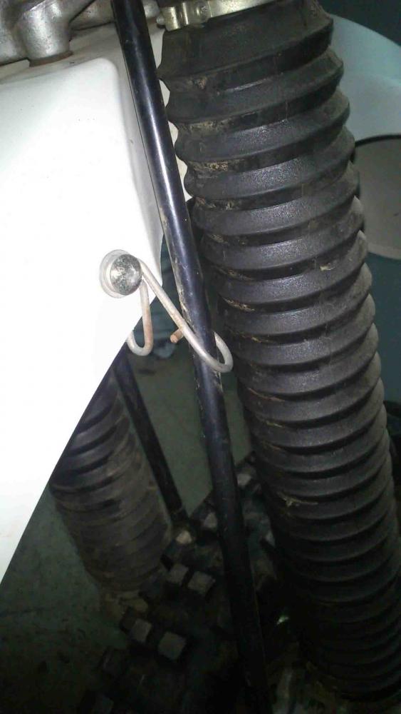

А по фен-шую как должна быть эта штука? Под 90 градусов?
Preds
сообщение 23.2.2015, 11:32
Сообщение #6350
Сообщений: 2198
Регистрация: 17.3.2014
Мотоцикл: Suzuki DJEBEL 250XC
Honda CRF1100L Africa Twin
Не знаю как по фен-шую smile138.gif , но у меня так же стоит, вроде...
