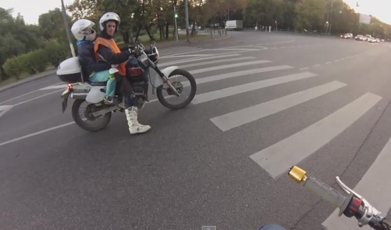

Увидел такое переднее крыло.
Может кто знает, от какого мото?
