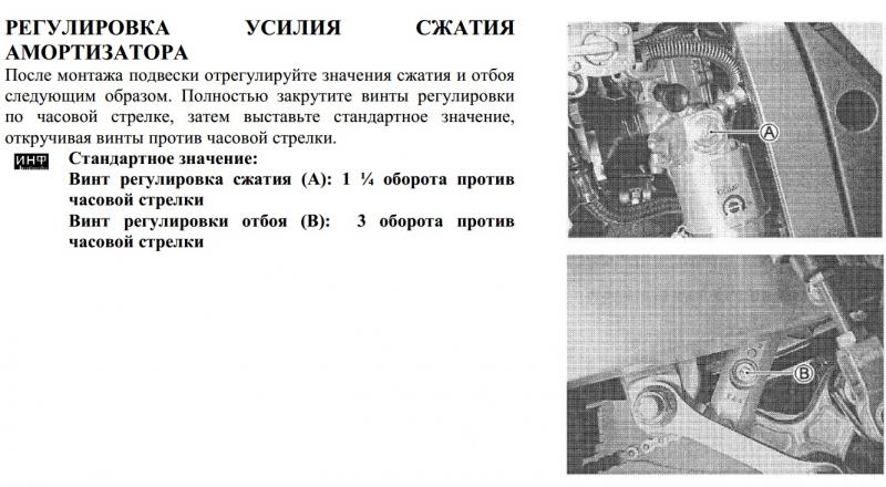

Друзья, подскажите, как отрегулировать задний аморт, чтобы помягче было? По грунтовке жестковато идет, а если вдвоем - особенно.
В мануале описана только процедура выставления стандартных значений, без особых пояснений...
Непонятны следующие моменты:
1. Если крутим регулировочный винт против часовой стрелки - это делаем мягче или жестче? rolleyes.gif
2. У регулировочных болтов есть какие-то крайние положения? Сколько оборотов между ними примерно?
3. Регулировки сжатия и отбоя должны как-то соответствовать друг другу? Есть какие-то рекомендации? Например, из мануала понятно, что 1,25 оборота винта сжатия соответствуют 3 оборотам винта отбоя (стандартные значения). Имеет смысл при регулировке соблюдать эту пропорцию?

Сток сжатия на заднем амморте выставляется закручиванием до упора (без фанатизма) винта на бачке, с последующим откручиванием на 1.25 оборота. Откручивая - делаешь мягче.
Отбой у тебя не регулируется. (Мануал с ДРЗта - там другой амморт)
При езде вдвоем (если далеко) надо играть преднатягом пружины.

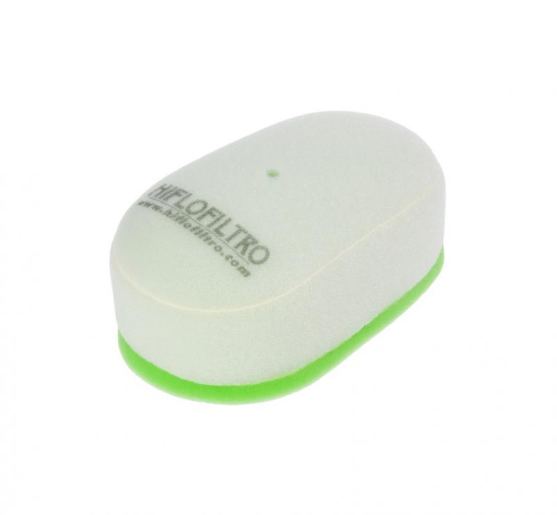

Всем привет!
По неопытности заказл воздушный фильтр HiFlo 3020, да, в нашем городе нет фильтров на джебель в наличии.
Поняв, что установлен сейчас фильтр 3017 (если по HiFlo каталогу), встал вопрос: можно ли поставить фильтр 3020 и был ли у кого-нибудь такой опыт? Разница как я понял в пластиковой штуковине по середине фильтра.
Спасибо.
Заказал вот такой
сообщение 18.7.2015, 14:42
Сообщение #6843
Сообщений: 53987
Если различие только в этом, то аккуратно натягивай отверстие на центральный выступ и езди спокойно. Пластиковая штуковина чисто для удобства.
Я сам года три ездил так, без штуковины.
