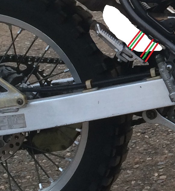

Что-то я опять не смог в поиск =( Ну или этого никто не осуществлял. Если всё же было такое, можете носом ткнуть?
Интересует тема переноса пассажирских подножек пониже, ибо практически все пассажиры жалуются, что неудобно сидеть быстро колени болеть начинают и привстать вообще сложно. Заодно ещё увеличится расстояние между правой ногой глушителем, который печёт эту самую ногу.
Пришло в голову, что можно попробовать взять длинный болт, втулку на него (или несколько десятков шайб может?), и прикрепить подножки через втулку, как на рисунке, ещё заодно для надежности нарезать резьбу в направляющих и вставить в них по второму болту. Понятно что расстояние удобное придется подбирать.
Реально такое осуществить и имеет ли смысл? Или будет ненадежно, болты могут обломиться или ещё что-то подобное?

Нужно найти фото XR650L и посмотреть на реализацию задних подножек там.
У меня не было, я изготовил себе из профильной трубы, но по опыту скажу слабовата труба нужно грамотно изготовить, возможно трубу с толстой стенкой использовать.
Сейчас спросил пассажирку, она длинноногая и говорит было вполне удобно, ехали много и груженые несколько тысяч километров.
Вообще эндуро и комфорт не особо совместимы, голдвинг куда удобнее в этом плане, пару тысяч километров и ломка у пассажира пройдет wink.gif
На болты ни в коем случае. Сломает. Профиль П-образный, да болты через втулки в распор. Но, смотри чтоб маятнику свободно было.

KiselevAleksandr, а можете поподробнее описать, пожалуйста, не понял как лучше сделать =(
В смысле просверлить отверстия в профиле, вставить втулки в профиль и подножку прикручивать длинным болтом к раме через отверстия в профиле и втулках так, чтобы получалось, что втулки не дают профилю сжаться? Или я не так понял?

Цитата(dimas6000 @ 14.8.2017, 14:24) *
kserv, спасибо!
Ну да. А как еще по другому. Даже и покупать ни чего не надо. На металлобазе обрезки и так отдадут. Главное смотри чтоб маятник свободный был.
