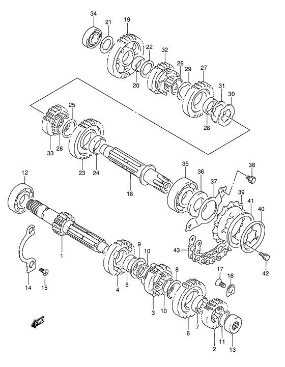

Расскажет мне кто нить про фактическую полезность деталей 37 и 41?
Kn1ght
сообщение 22.2.2018, 9:44
Сообщение #7609
Сообщений: 2749
Регистрация: 25.7.2014
Мотоцикл: KTM EXC 250 2017
37 - держит сальник на случай выдавливания (например забился сапун и давление пошло вверх)
41 (резиновое колечко) - что бы болтик даже немного выкрутившись оставался под нагрузкой, т.е. не сразу потом выпал, а еще какое то время держался распертым.
Вряд ли, другие сальники стоят без пластин и ничего не выдавливает.
А вот кака всякая особенно на бездоре туда наматывается очень быстро, без пластины сальнику может стать механически плохо, имхо.
И от чего эта картинка? На джебеле нет 40-41, звезда просто стопорным кольцом фиксируется.
Rico
сообщение 22.2.2018, 10:31
Сообщение #7611
Сообщений: 3219
Регистрация: 26.11.2016
Мотоцикл: DR800S '92
XL650V '02
XRV650"88
Пардон, забыл что тема "идиотские вопросы" только для ДЖ. Картинка от др800.
Кто то сделал самопальную фиксирующую пластину из стали 4мм и с отверстием больше чем сам сальник biggrin.gif
И в коллекцию самых идиотских вопросов- чтоб из 120 цепи сделать 116 нужно убрать 2 внешних звена?
Раньше никогда не задумывался об этом....
