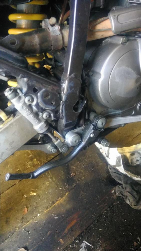

Всем привет, в конце прошлого сезона сдавал мот в сервис на замену прокладки крышки сцепления(сам возиться не хотел), после чего лапка кикстартера стала крутиться на 270 градусов та дальше наверно даже, а раньше такого не было
Ну как бе и черт с ним ну крутится и крутится, но когда слетает нога получается вот так
Раньше такого не было, раньше лапка прокручивалась примерно на 90 градусов пиналась и нога слетала, дальше лапка вставала на место. В сервисе сказали что там ошибиться не где и все собрали нормально да и сам ты дурак ну грубо говоря или не грубо. В мануале про градус поворота кикстартера не написано или я не нашеля подскажите пожалуйста как должно быть

Mr.Dr.Professor, подножка то где?
Блин, да нужно с подножкой было зафотать еще, ну лапка ударяется в подножку и закусывает ее, на подножке уже задиры появились

Снять крышку и посмотреть, что там. Могли что-то установить неправильно, или забыли что-то поставить.
Так, как у тебя быть не должно.

А нафиг кик так загибать ? Там и нет никакого специального ограничителя им как раз подножка и является . сними его нафиг и поставь заглушку как у многих стоит. Горя не будешь знать .
Там и так кик сделан по уродски , во первых короткий рычаг , во вторых подножка не позволяет опирать серединой ступни на кик , только мыском ,это жутко неудобно !! я уже давным давно мысленно избил конструктора этого девайса )
вот когда кто либо проверяет как работает кик на моей старой ямахе , говорят с восхищением , удобняк удобняцкий. и декомпрессор работает как надо и гычаг приличный и геометрия прекрасная . ну просто удовольствие от заводки . любо дорого пользоваться .
А на джебеле одно желание .отпилить и выкинуть ) Гавно там кик , смирись с этим , мотик то остальной офигенный .
