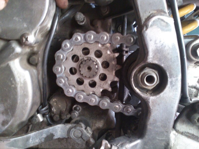

InVader
сообщение 10.10.2020, 13:04
Сообщение #8173
Сообщений: 777
Регистрация: 3.5.2013
Мотоцикл: Djebel 250XC 2003
Действительно есть схема в мануале (стр. 7-11), проглядел.
Дренаж от карба идет влево, между рамой и мотором и уходит дальше под цепь со звездочкой.
Крепится хомутом к мотору. Хомута у меня этого нет.
Фото не мое, но похоже вот так с завода проложен дренаж.
