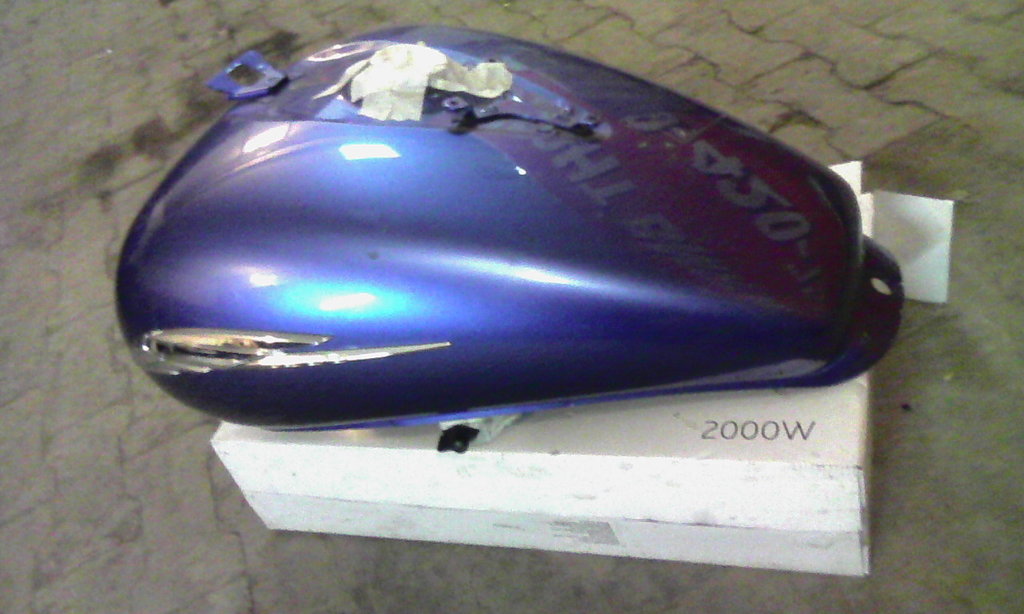

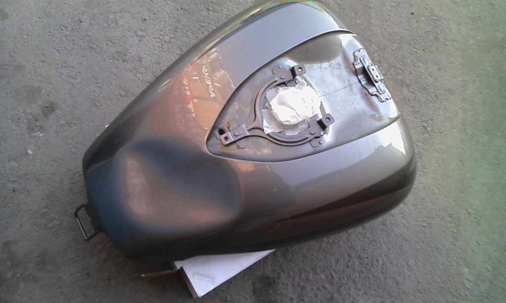

не понятно что куда ушло.... На фото плохо видно,только когда в руках крутишь,он короче стал(горбатый),и как чипсина винтом,одно крыло выше другого.В гаражных условиях это фиаско...даже имея комплект китайской гидравлики.Сосед кузовщик сразу открестился,говорит металл как на шпателях,жёсткий и рвется.Вроде нашли человека должен взять.Только выпарить надо. ![]() Вот грибок под термоклей для хлопушек,это дюбель для пенопласта. Полезно: 0

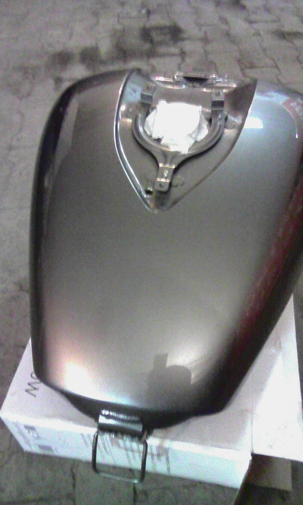

Как то так
![]() Резину проложил и герметиком ее прошёлся. Без герметика сифонит все равно Посмотрим в Туннель распорку сделал из доски. И вмятину буду феном греть

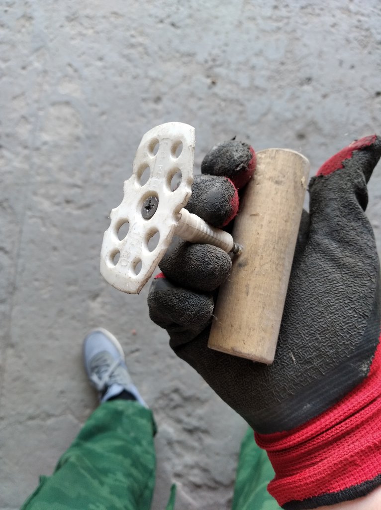

Такое присосками можно сделать
![]() ![]() ![]() ![]() Полезно: 0
