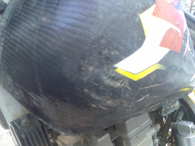

Мотоцикл: KTM SX450F 15г
Репутация:   37

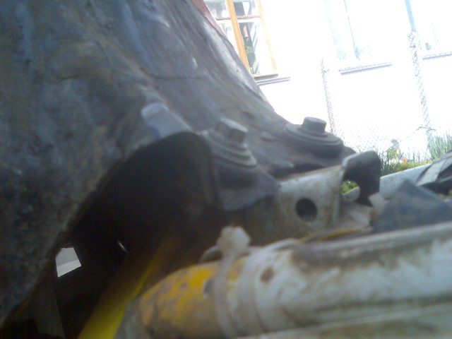

также вчера протэстил на прочность карбон завалился с хорошего хода (схватила судорога) удар был хороший думал что мот попалам сломает
так вот если посмотреть на бак сверху он как бы с двух половин так левая полавина ушла назад см на три и отодвинула сиденье вот что получилось под сиденьем (на фото) а в месте удара не большая вмятинка и кучка царапин
сообщение 24.4.2011, 21:10
Сообщение #60
Сообщений: 35057
Ничосе. То боты рвет за час, то бак...
А карбон-то твой, похоже - броня.

Сообщений: 2943
Регистрация: 20.8.2009
Репутация:   37
так и есть сам не ожидал такого результата

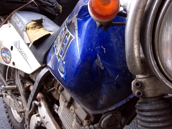

ваши мнения?
взято из темы про микро-дтп.
п.с. седло не я рвал, а моя задница. и давно.
сообщение 19.8.2011, 20:01
Сообщение #73
Сообщений: 35057
Вася, что ты хочешь? ) Давайте щас все свои баки повыкладываем сюда и погрустим над ними. Иди купи у тюнингистов кусок бронепленки потолще и заклей седло. Держится мертво.
сообщение 20.8.2011, 0:59
Сообщение #74
Сообщений: 14369
shupaltse
ваши мнения?
1. Забить, до получения следующей вмятины
2. При получении следующей вмятины см. п.1

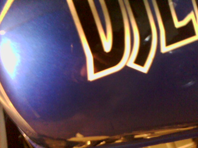

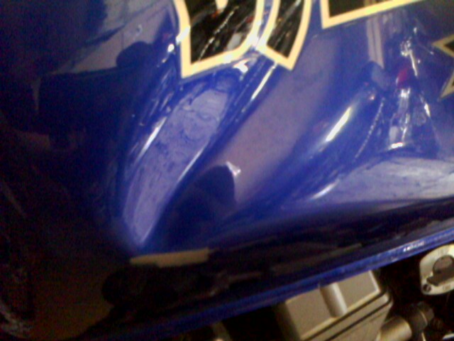

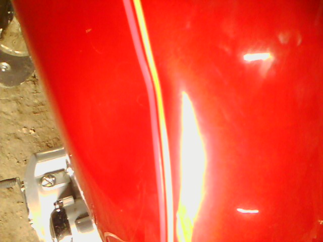

Ярек68
сообщение 8.6.2012, 20:23
Сообщение #75
Сообщений: 77
Регистрация: 16.1.2012
Вставить ник Цитата Из: г.Тамбов
Мотоцикл: CB400SS , джебель 250ХС 02г.

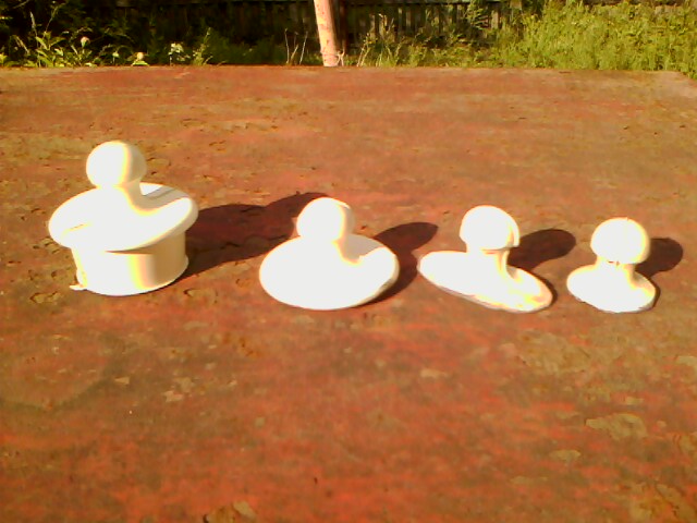

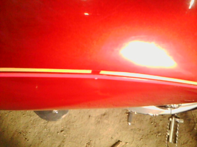

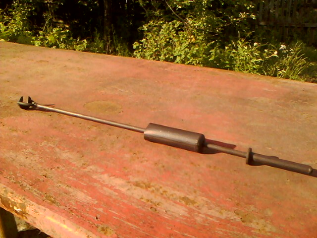

Вот решил наваять статейку по правке бензобака,так как у меня не только на джебеле мятый бак, но еше и на 2-х мотах и один в запасе и тож мятый.В итоге 4 и все мятые rolleyes.gif Правил сам, по немецкой технологии как там ее не помню вобшем без покраски ,но на русский манер.Для работы потребовалось.1)тепловой пистолет(фен)-500 руб. 2)обратный молоток
изготовил сам из того что нашел в гараже.Зацеп на молотке сделал из толстой шайбы приварив к ней согнутый гвоздь. Груз из двух трубок толстой и тонкой ,заглушив один конец залил это дело свинцом 3)грибки 15р-шт были изготовленны из пробок для ванны
4)клеевой пистолет 150р. и клей к нему 4)ну и фунфырик спирта для отклейки грибов.Вошем все довольно бюджетно.Технику рехтовки описывать не буду, останавлюсь лишь на трудностях с которыми я столкнулся.Сливаем из бака бензин.Грибы клеим так.Сперва нагреваем феном вмятину(не надо усердствовать,просто должна быть теплой),нагреваем грибок(его можно греть посильнее) наносим клей и лепим.Даем остыть и начинаем дергать молотком.Дергать надо от краев вмятины.Если вмятина продолговатая,со стороны большего излома и по ходу .Если какой гриб отлетел,лепим снова.У меня некоторые грибы лепились так что когда дергал не гриб отлетал а шляпа у него.Отклеивать грибы или лепешку от клея так.Капаем спиртом из шприца под основание гриба и за край потихоньку отдираем подкапывая спиртом.Небольшие остатки клея удаляем тож при помоши спирта.Клей с гриба при повторном и тд. использовании который за его пределами ,обрезаем ножницами.Результатом я остался доволен.К баку не надо варить не каких прутов,нарушая внутреннее покрытие да и наружнее.Джебелевская наклейка на баке выдержала правку,а вот на китайском мото кусочек полоски под лаком оторвался.
Результат
Еще плоды труда
