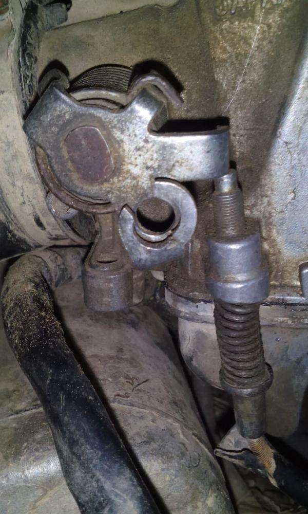

Всем привет. Сегодня треснуло крепление бобышки троса газа на карбюраторе. Может кто сталкивался с подобным или может совет дадите как починить? Сломался полумесяц который справа на фото.

Вариантов не много. Варить, точить. Делать новую. Менять на другую. При любом раскладе снимать, разбирать.

Отверстие же осталось - просто закрепить бобышку чем-нибудь (проволокой), и всё.

Получится как в анекдоте: ... ты мне привари как нибудь, а дома я нормально на проволоку прикручу. biggrin.gif Стремиться нужно к первозданному конструктиву, проволочка тоже вещь не заменимая иногда, как временная мера. Я прошлый сезон пару месяцев на сломанном хомуте сцепления притянутом к рулю проволокой докатывал. Зимой Ижевский поставил.
