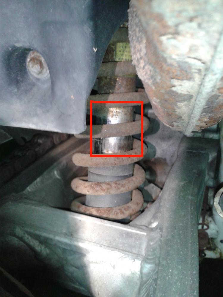

Второй момент - обильная ржа (вертикальные полосы, царапины у одного из осмотренных) на штоке амортизатора. Течи масла вроде нет. Я правильно понимаю, что от таких вариантов сразу нужно отказываться?
Выглядит это примерно ТАК

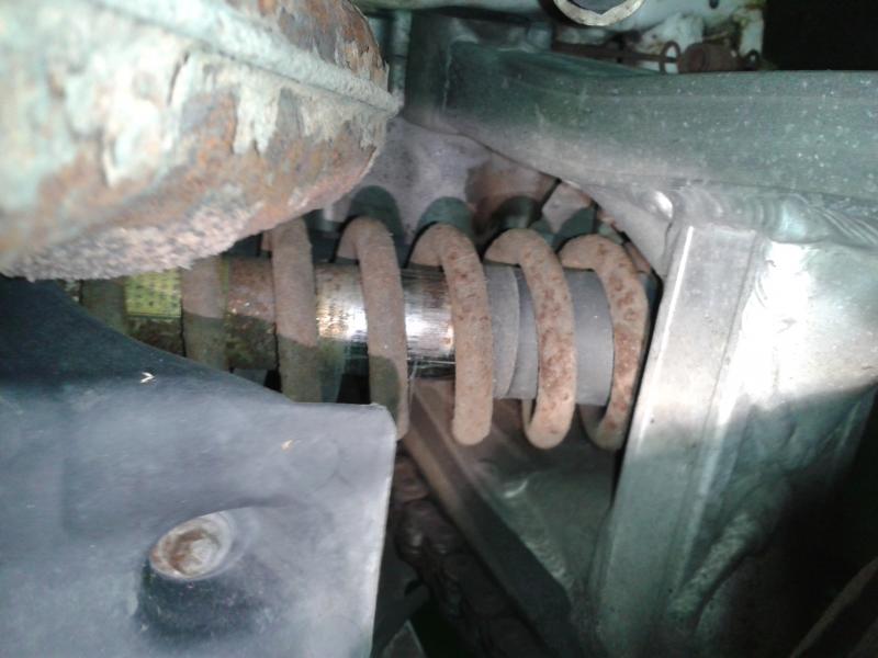

- - Вжик   serg, огромнейшее спасибо за развернутый ответ...   20.6.2015, 17:33
|- - bulden   Вообще это не шток амортизатора, а пыльник.... Што...   22.6.2015, 9:52

- - serg   Цитата(Вжик @ 20.6.2015, 17:33) Ниже прик...   20.6.2015, 20:18

- - serg   То, что изображено на этих фото брать только по це...   22.6.2015, 13:40
- - Вжик   Цитата(serg @ 22.6.2015, 10:40) То, что и...   22.6.2015, 13:49
- - serg   На аморте действительно не шток, а металлический ч...   22.6.2015, 15:48
