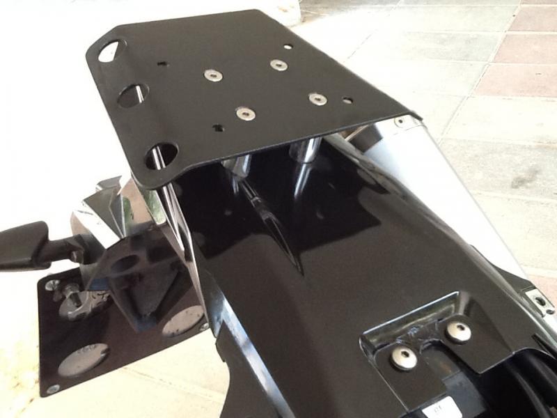

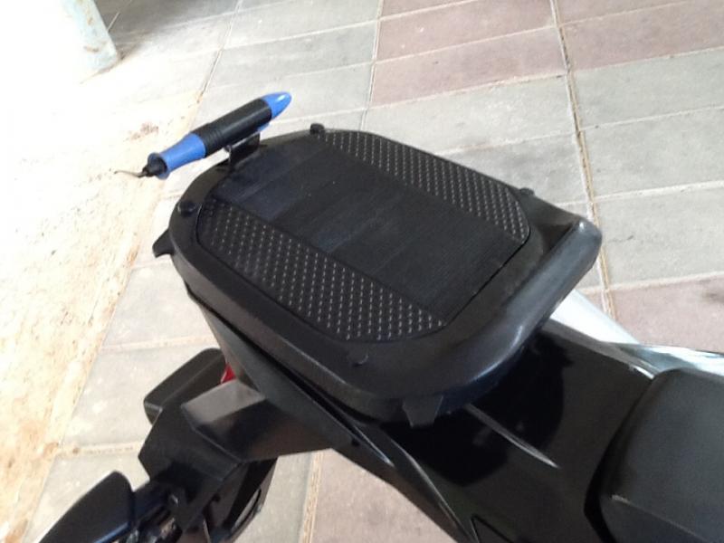

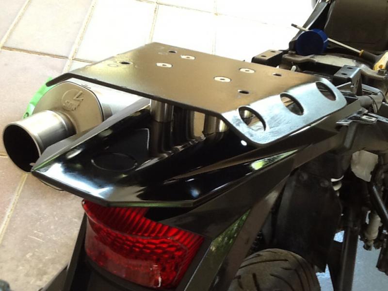

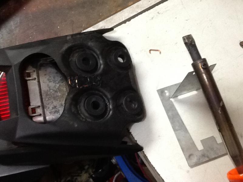

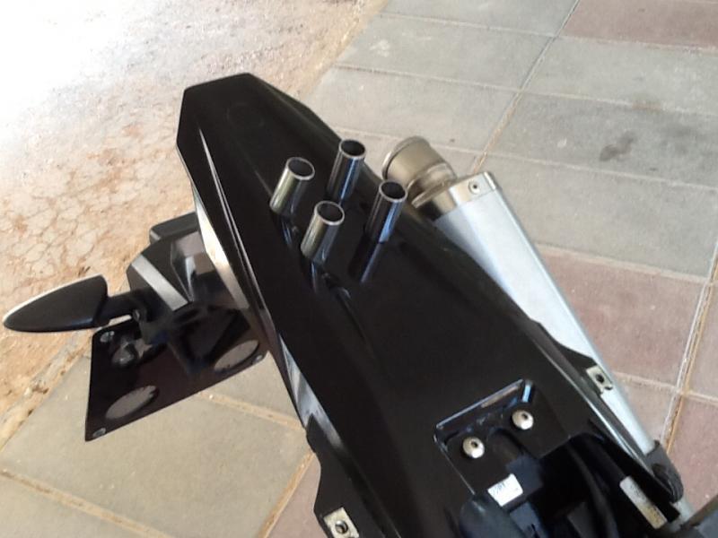

Сделал багажник на мотоцикл. Если быть точней, переделал держатели на больший диаметр - 19 мм, длинна 50 мм, нержавейка. Сверлил под 10-и мм трубку. При сверлении сверло "уводит" в сторону из-за "рельефа" пластика. Пластик - полипропилен (>РР<), неплохо режется инструментом для снятия заусенец (на фото прикрепил к площадке кофра). Увеличивал отверстие "на глаз", ориентируясь на резьбовое отверстие крепления багажника. В креплении отверстия ~8 мм, что дает некоторую свободу этому креплению, те если я "увел" отверстие немного в сторону, то погрешность не будет заметна. На увеличение отверстий ушло ~ 30-40 минут. На пластик перенес центры отверстий по предварительно сделанному на кусочке жести/бумаге шаблону. Площадка с отверстиями сделанна из 3-х мм железа, по контуру пластика. Была трещина в пластике, разогретым паяльником вдавил несколько медных скобок, армировал.
