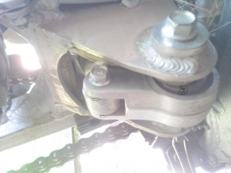

в месте крепления амортизатора (обведено с двух сторон) есть не большой люфт в верх в низ с легким стуком при поднятии(от земли) и опускании(обратно) задка мотика.
в следующем обведенном месте при полностью поднятом задке есть небольшой ход влево в право.
вопрос: в чем дело и как это исправить.
всем не равнодушным заранее огромное спасибо!

Для начала разобрать узел.
Заказать изношенные детали или придумать выточить, выпилит, загомырить.
сообщение 23.6.2015, 15:20
Сообщений: 5610
В аморте Шаровое Соеденение (ШС), его отдельно купить сложно, и вообще, люфт в этом месте у 90% 200-ток, я сам забил на это. Небольшой осевой ход в качалке- дык, он там вроде и должон быть.Артист , а теперь вопрос- почему ты вначале не разобрал маятник? Если не можешь/боишься/лень- к чему совет спрашивать. В состянии сам тему по разборке маятника найти?

не разобрал с самого начала в смысле промазать все? если вы это имели в виду то время как всегда мало. а есть где нить ссылка посмотреть на это шаровое соединение?

Недавно перебирал заднюю подвеску, верхний подшипник амортизатора мертвый еще с прошлого сезона, это я знал. А вот в этом году обнаружил что умер сальник в качалке и соответственно игольчатый подшипник и эта цилиндрическая железяка с двумя отверстиями ( не знаю как правильно называется ) тоже скончались, все изъедено ржавчиной. Я все вычистил, обработал цинкарем, напихал смазки и собрал обратно сделав список запчастей которые нужны. Сейчас катаюсь и тоже немного постукивает, но до конца сезона узел проходит без проблем, в этом я уверен. Начал искать запчасти, первое естественно мегазип, кудаж без него, а второе что нашел это вот такой НАБОР на диртмотошопе. Как мне написали там есть ВСЕ для полного восстановления этого узла, включая подшипники амортизаторов и циллиндрическую железяку, цена 4990 рублей.
Вопросы: Кто ставил такие наборы? Как они по качеству? Действительно ли там есть ВСЕ для восстановления узла?
И да, заднюю подвеску нужно перебирать раз в год минимум, нет там ничего сложного, за день не напрягаясь с пивком все делается (без пива часов за пять smile1.gif )
