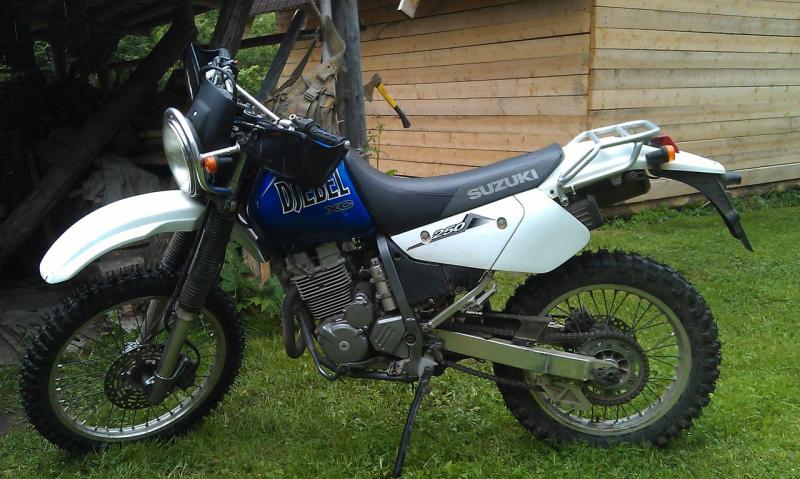

Доброго времени суток! Недавно приобрел Suzuki Djebel 250XC 2003 г., опыта вождения этой марки нет, но при эксплуатации заметил, что на проселочной дороге мот уводит из стороны в сторону, т.е. невозможно стабилизировать прямое вождение. Возник вопрос, это естественное поведение мотоцикла или это проблема и как тогда с ней бороться? Заранее спасибо за ответ.

резина не слишком "кроссовая"?
Резина - Петрошина - зад: 3.75-18 перед: 3.00-21
[attachment=61679:WvOPxpCzpIo.jpg]

Всем добрый вечер, на выходных поменял шины на новые Dunlop - идеальный результат, больше не водит.
Большое спасибо за советы.
