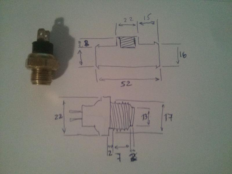

Товарищи, в общем продолжаю терзаться вопросом как проще, дешевле и надежней организовать нештатное охлаждение. Я нашел у кого взять термодатчик на 80 с, но для его врезки в систему нужно изготовить адаптер, типа тройник. С противоположных сторон у него диаметр под шланг 16мм, и Т образно врезка под датчик. Аналоги у производителей тюнинга косо-трейлтеч есть, но стоят денег и идут со своим датчиком и для дальнейшей обвязки нужна ещё и приборка. С текущим курсом это всё весьма не бюджетно, а сейчас с деньгами сложно. Может быть у кого то есть контакты человека, который сможет выточить нужный мне девайс?

Сегодня забрал термозамыкатель? Как правильно назвать. Ибо не датчик, а тупо замыкает контакт. От CRF450X. У Форсажа такой же. Набросал примерную схему, по резьбе уточню. И ещё раз проверю внутренний диаметр магистрали.

Может проще от жигулей взять? Не придется потом бегать искать, когда этот крякнет.... Датчик включения вентилятора называется.
Кстати, и токарь то совсем не обязателен. Медная трубка, кусок олова, горелка-паяльник и гайка подходящая. Чё там точить то? Можно даже из пластиковой трубы слепить...
Я конечно про такое думал, но надежность такого решения меня как то смущает.. Опять же ни олова, ни медной трубки, ни горелки паяльника...

Или точить или варить, или и то и другое вместе. Если паять то латунью. Олово может подговнять в самый неудачный момент.

Если паять латунью, то датчик крякнет. Да и если тугоплавким серебряно-медно-фосфорным то тоже ему не жить, ибо температура плавления пластмассы чуть пониже латуни и припоя

Паять гайку или втулку с резьбой к патрубку, вовсе необязательно с ввернутым датчиком.

В общем такое дело, выяснилось что датчик у меня на 80 градусов, что много. Есть идеи от чего\какой можно использовать?
Пока нугуглил такое: Датчик температуры Viper Tornado 250. Надо в какой нибудь крупный скутерный магаз сгонять наверное.

Ими,п м чего ты решил, что много?
На Сибере у тебя включался при 105 градусах, на многих чопперах и дорожниках при 80-88 градусах.
Пробки на них рассчитаны на давление 1.1 максимум, у тебя скорее всего 1.3-1.5
Я считаю, что 80 это слишком мало, найди информацию, при сколько открывается термостат на 2т...
Если что, могу помоч сотворить переходник) и есть датчик от вапора

Тим, у меняж 2Т smile.gif Ребята которые перебирали двиг, гоняют на 2Т 550сс КТМе) с люлькой) У них открывается на 60 градусах вообще. Как раз их рекомендация настроить так, чтоб на 60-70 градусов начинал работать вентилятор. У ЦРкиж нет термостата в принципе, ОЖ по по большому кругу сразу идёт) Если кататься кросс на правильно настроенном карбе - проблем нет, но я то эндуряю) Я тогда найду как датчик правильный, спрошу у тебя по идеям его внедрения)
