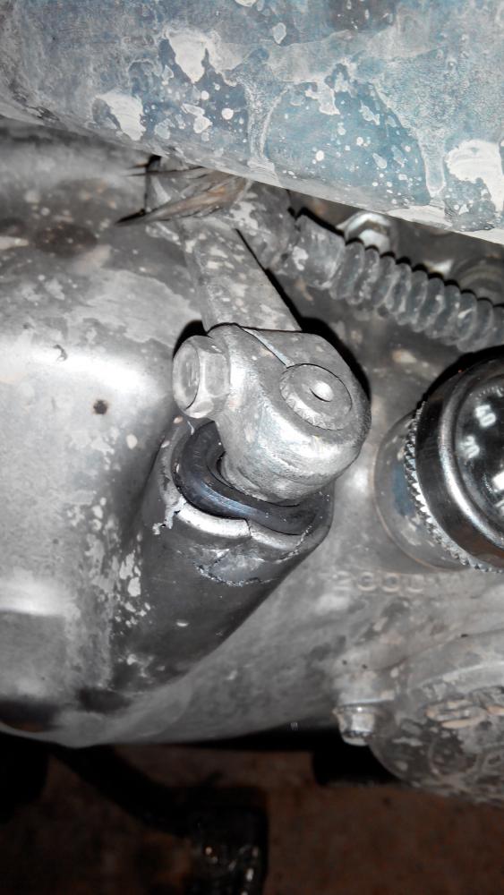

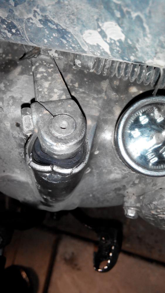

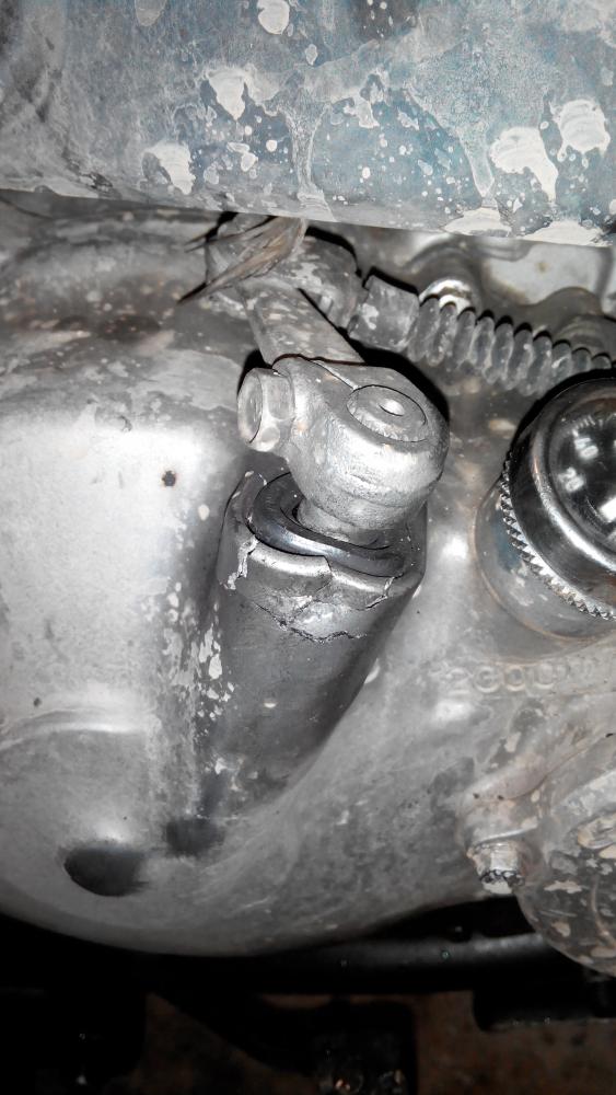

Братцы, привет. Требуется лечение по фотографии, а главное - предварительный диагноз.
После совершенно нелепого падения обнаружил, что разбита правая крышка двигателя около вала сцепления. Подробности хорошо видны на фото. Масло оттуда не сочится, само сцепление работает исправно. Однако т.к. сальник деформирован, я опасаюсь, что в двигло может вода попасть в дождь или на мойке. Подскажите, на сколько опасно данное повреждение? Что с этим можно сделать? (убрать осколки и заварить как-то, либо выправить и фиксирующую стяжку сделать снаружи, либо без вариантов искать новую крышку) Мотоцикл dr650rse, но т.к. вопрос довольно общего характера, пост делаю в основной и наиболее оживленной ветке форума. Полезно:
reikon Повреждения крышки двигателя около штока сцепления 29.6.2015, 12:12
VeHDeTTa на вскидку вижу так, при наличии аргонной сварки с... 29.6.2015, 12:17
outlender Я думаю можно обварить, со снятием естественно, и ... 29.6.2015, 12:20
reikon Цитата(outlender @ 29.6.2015, 10:20) Скол... 29.6.2015, 12:33
outlender Цитата(reikon @ 29.6.2015, 16:33) По мега... 29.6.2015, 12:40
kserv Аргонщик для начала, а потом координатно расточной... 29.6.2015, 12:57
reikon Цитата(kserv @ 29.6.2015, 10:57) Аргонщик... 29.6.2015, 13:05![]() ![]() |
