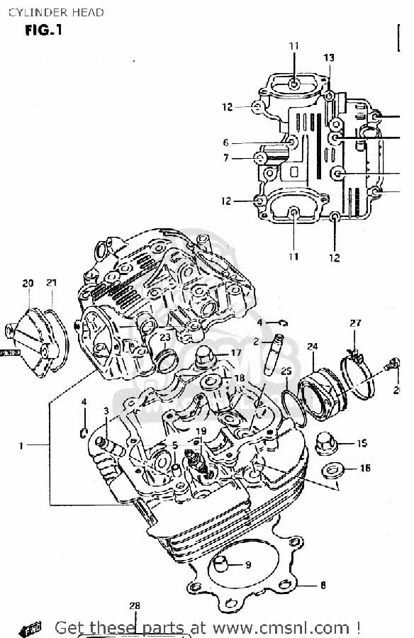

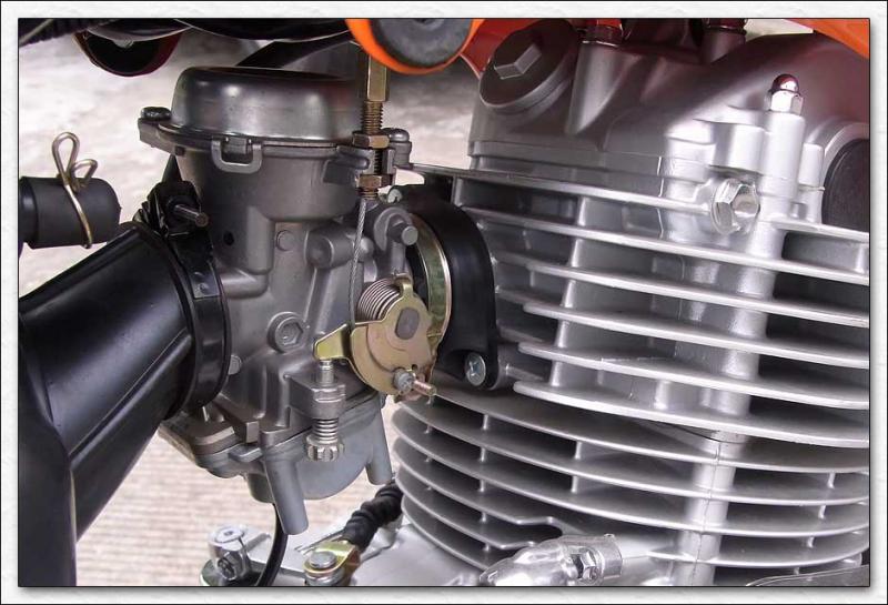

Цитата(BUGER @ 5.12.2012, 11:34) *
Хотя двигатель от сузукиGN250((лицензионный)
Возвращаясь к ВМ Enduro 250 DD, хотел бы возразить, что у сузуки GN250 и TU250 двигатель 4-х клапанный, а у Qingqi Liger 250/ВМ Enduro 250 DD/Skymoto MATADOR II -250 - 2-х клапанный.
Отсюда возникает вопрос, действительно ли в движке от Qingqi 21 л.с. (у сузуки c 4-мя клапанами и карбюратором такие же мощность и момент)?
От какой все-таки модели там двигатель, или это уже чисто китайская "модернизация"?
И еще хотел спросить, есть ли в нем балансирный вал?
головка и цилиндр Сузуки
головка с 2-мя коромыслами Qingqi

У Сузуки есть двухклапанные 250 движки.Я ,может марку не точно написал.Если покопаться в фотках с последнего слёта на Городно,то можно найти фотки сузуки Волти,непомню какие там буквы.У него был точно такойже ,как на ВМе двиг.Хозяин мота говорил,что четырёхклапанные модификации тоже есть.По поводу мощности,21 л.с,точто 2 клапана,что 4,разницы нет.,так как обороты невелики.
В общем да, TU250X и ST250 2-х клапанные, мощность и момент примерно такой же как у 4-х клапанных GN250 и GZ250. На ST250 E-type есть кикстартер. Документацию на 2-х клапанные модели не нашел, пользую пока мануалы с 4-х клапанных, думаю они не сильно отличаются, зазор в клапанах вроде совпадает.
