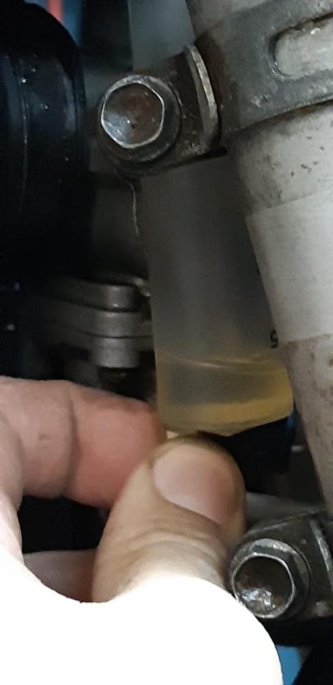

Вопрос какой уровень топлива должен быть на pd79 , если мерить не попловок а фактически уровень. У мне примерно 2мм ниже плоскости крышки попловковой камеры.

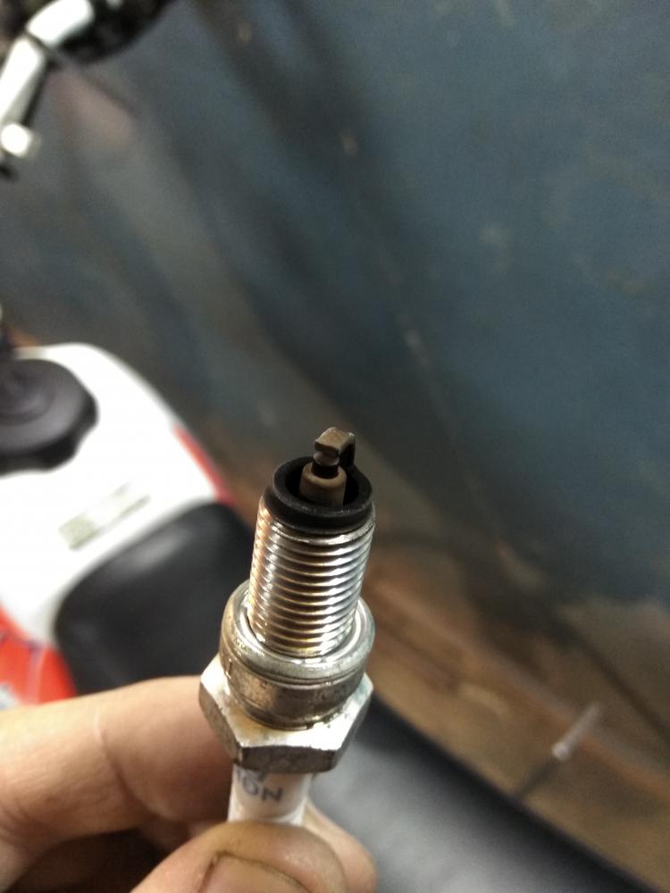

Здравствуйте всем! Появилась проблема с месяц назад, и до сих пор не можем решить: настройки карбюратора сбились, и карб ужасно богатил.
Винт качества 2,25 об.
ЖХХ (38) 2 об.
Главный жиклер (нет маркировки) закручен до конца.
Фильтр не загрязнен
Проблема исключительно с карбом (но вы можете сказать точный зазор клапанов, чтобы свериться). Обращаюсь почти как новичок. Спасибо!
