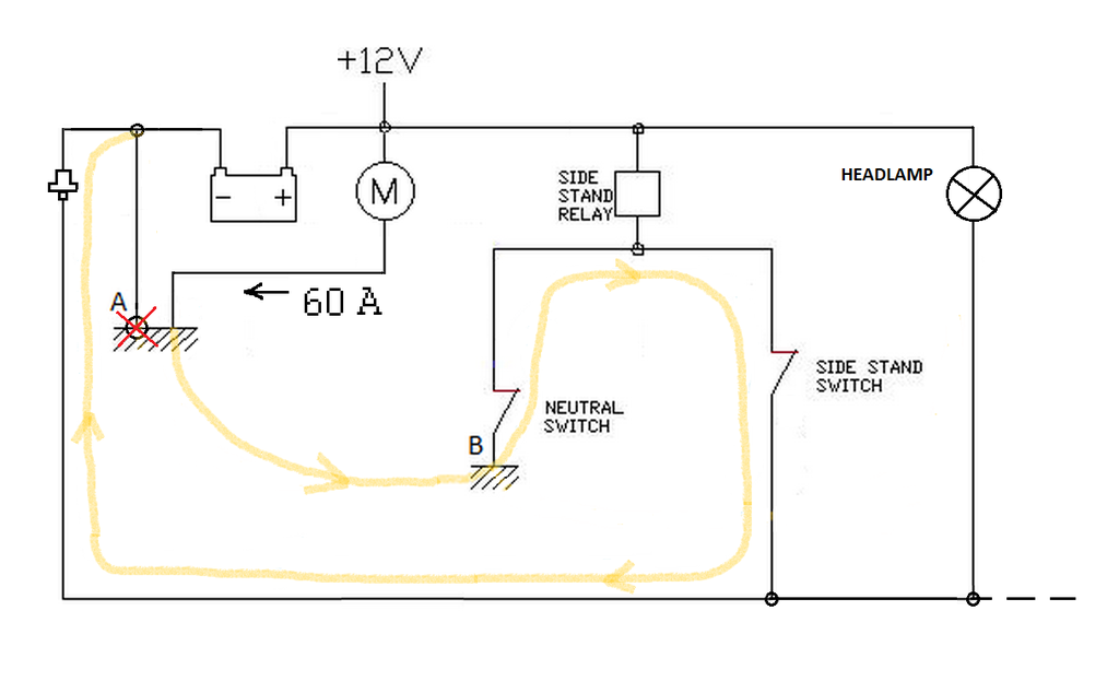

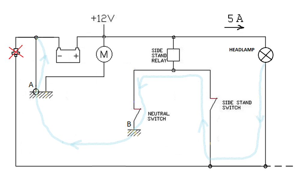

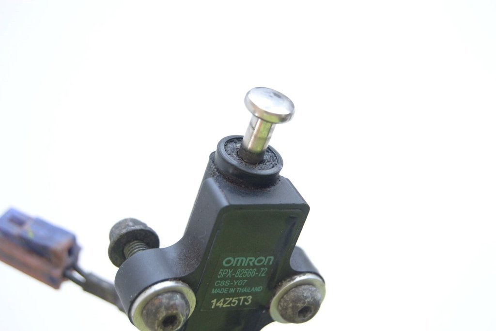

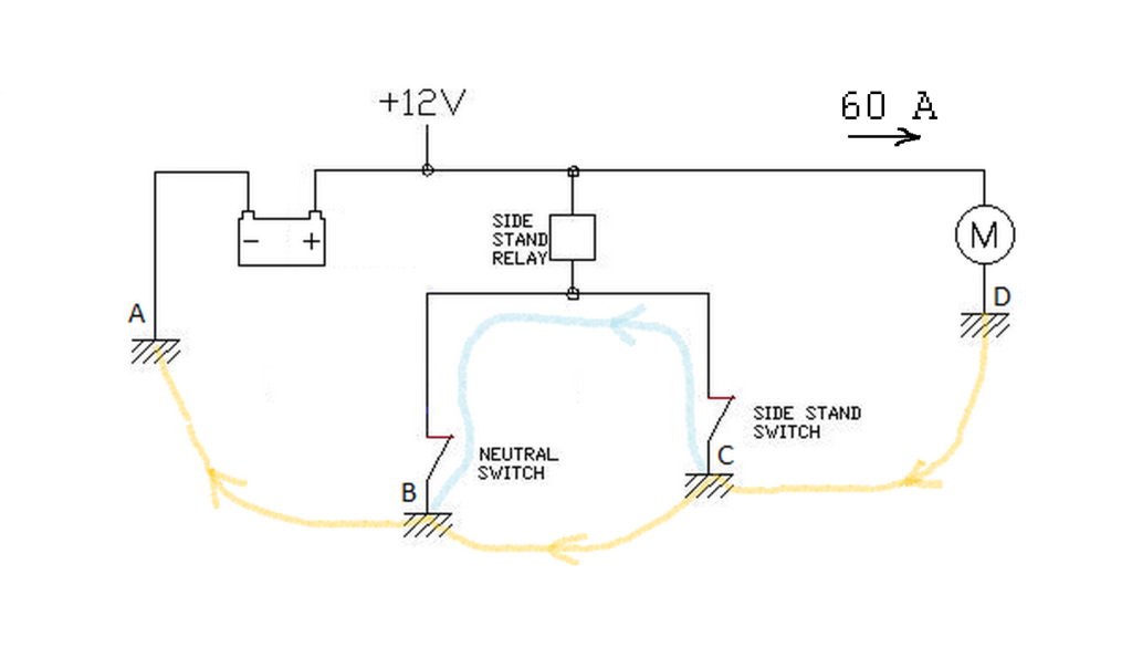

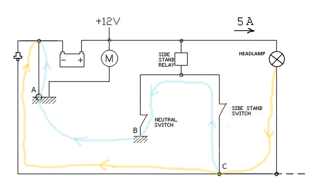

Нашел картинку датчика той же серии для Yamaha YZF-R6, OMRON C8S-Y07. В маркировке отсутствует буковка D - и это неспроста, как мне подумалось. Посмотрел по схеме - действительно, датчик есть, а диода нет. Но далее в цепи этого датчика стоит диод в блоке реле. И у катушек реле показаны свои параллельные диоды, стало быть с противоЭДС все уже решено.
Пришлось поработать художником.
«Очень трудно искать черную кошку в темной комнате, особенно, если там ее нет».
Это значит, что в схеме, приведенной мною ранее, все будет хорошо и без диода. А теперь для большей очевидности пустим туда кошку по имени Стартерный Ток. Для определенности пусть будет 60 Ампер. Не будем отвлекаться на рабочие токи в цепях концевиков, но уберем диоды и посмотрим как течет стартерный ток по массе. Поскольку масса - это реальный кусок металла, ток будет течь от точки D к точке А по всему объему. На пути прохождения окажутся точки В и С, через которые есть альтернатива - цепь замкнутых концевиков. Поэтому часть тока ответвится на эту дорожку и пойдет через контакты. А вот сколько конкретно пойдет - проще измерить, чем рассчитать. Но даже если пойдет лишь 1% стартерного тока, это будет 0,6 А и геркону непоздоровится. Геркон - штука относительно нежная и для таких, как в датчике упора, предел около 0,5 А. Вдобавок еще рабочий ток может усугубить картину. В такой ситуации диод в цепи концевика решает проблему.
Есть еще способ обойтись без диода - не разбрасывать минусовые концы выключателей по разным местам, а свести их к массе в одну точку, например В. Получается так называемая "сборка масс". Такое решение применяют для низковольтных датчиков, чтобы не вносить искажения в их сигналы. Ведь на схеме все потенциалы в точках A,B,C и D будут разными, пока по массе течет ток. А кроме стартера на массе еще и генератор сидит.
Одна такая сборка есть на Джебеле, минусовые провода датчиков не касаясь массы уходят в блок CDI.
Теперь добавим реальности. На мотоциклах, в отличие от автомобильного кузова, масса не такая протяженная, соединения обычно делаются в пределах двигателя и не затрагивают раму. Однако для остальной, не силовой электрики применяют двухпроводную схему. На Джебеле это общий минусовой провод, соединенный с массой в одной точке.
Картинка усложняется, добавляются нюансы. Минусовой провод аккумулятора крепится прямо к корпусу стартера, так что по массе стартерный ток практически не гуляет и в цепь концевиков не попадает. Но сами концевики прицеплены к минусу в разных местах - датчик нейтрали к массе, а датчик упора к общему минусовому проводу.
Пока все в порядке, можно увидеть, что через замкнутые концевики опять потечет ток, ведь в бортсети есть и другие потребители. Только лишь лампочка фары даст около 5 Ампер и как они перераспределятся по ветвям, заранее неизвестно, а чтобы перегрузить геркон, достаточно 10%.
Но минус аккумулятора подключен в бортсеть через два разъема - одним к массе, вторым к общему минусовому проводу. Далее вспоминаем, что электроника это наука о контактах и мысленно представляем ухудшение состояния этих контактов вплоть до обрыва.
Если контачить не будет разъем общего минусового провода, то через концевики потечет весь ток потребителей бортсети.
А если отцепится массовый проводок - концевики примут на себя весь стартерный ток. Геркону останется только ярко пыхнуть внутри корпуса, но никто этого не увидит.
Во всех этих случаях ненужный ток через контакты можно отсечь развязкой обычными диодами.
В итоге: теперь и у меня есть выводы, к которым я пришел при изучении данного вопроса.

сообщение 22.12.2021, 10:26
Сообщение #75
Сообщений: 14377
Цитата(Leksey @ 22.12.2021, 16:03) *
Тогда почему не нужно защищать от этих токов тонкие цепи, остающиеся после убирания датчиков?
Потому что остальные потребители имеют вполне конкретное сопротивление, которое ограничивает ток через них. А геркон не имеет (ну почти).
Цитата(ontonovich @ 22.12.2021, 8:36) *
диод защищает сам концевик, точнее геркон внутри него.
Один диод - нет. ДиодЫ! В подставке и в датчике нейтрали. Суть в том, что куда ток ни попрёт, везде упрется в диод. Вот схема
