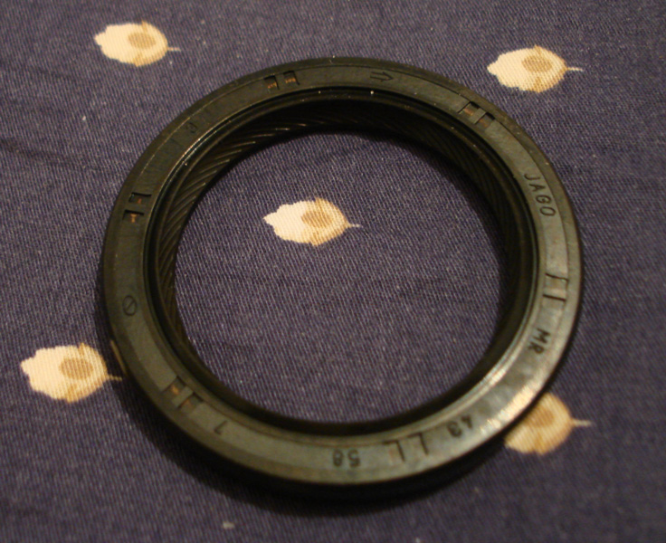

Заказал на экзисте сальники в переднее колесо и под ведущую звезду. Заказал подходящие по размерам от всяких тойот, чтоб было подешевше и побыстрее. Результат мне не нравится:
Сальник JP Group 311124001, это аналог, предлагаемый экзистом для:
Цитата(Mike80 @ 18.3.2010, 21:16) *
Сальник пер. ступицы левый 09284-23001 (23*35*6)
23*35*6,5 сальник КПП Ауди/Фольксваген (Corteco 12015553)
Сальник не имеет внешней кромки, поэтому сразу отбраковывается. Кроме того, имеет насечку правого вращения, что неприемлимо. В этом месте нужна левая.
Сальник Ajusa 15074500, это аналог вот этого:
Сальник пер. ступицы прав. (43*58*7)
43*58*7 к/в Хонда 91212-PNC-003
Кромки две, но имеет насечку правого вращения, что неприемлимо, поскольку тут нужна левая (правильно?).
Сальник Musashi T1269, который аналогичен вот этому:
Цитата(Mike80 @ 18.3.2010, 22:16) *
Сальник звезды 09283-22025 (22*34*7)
22*34*6,5 м/н Тойота двиг. 2С/3С 90029-21022
Пришел почему-то не Murashi T1269, а некий CHO 90311-52059 (задняя ступица тойоты).
Чудесно, что в пакетике было две штуки. Но насечка опять правая. А звезда у нас крутится влево. Зараза!
Вот если в колесах еще можно посомневаться, то здесь масло точно вылезет из-за этой насечки.
сообщение 12.11.2010, 22:40
Сообщений: 54213
В колёсах, ИМХО, это вообще никакого значения не имеет. А вот в коробке...
сообщение 12.11.2010, 22:56
Сообщений: 35074
Вот я и сомниваюсь. Видишь ли, эта насечка, как винт, загоняет масло, попавшее на нее, обратно внутрь. Но то - масло. А в ступице смазка не текучая, и может быть деже лучше, что насечка будет выгонять наружу... воду, получается. Такая какая-то теория.
А вот интересно, в случае с маслом (вал звезды), если вода начнет затекать под внешнюю кромку, то эта насечка (правильная которая) будет способствовать ее проникновению внутрь?

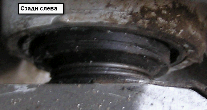

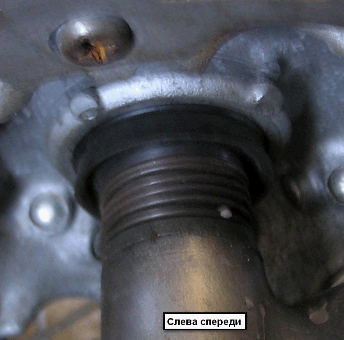

Что бы дольше не заглядывать намудрил вот такое. Это на передке
и на задке тоже поставил дополнительный сальник справа и пыльник слева. Извините если немного не в тему.

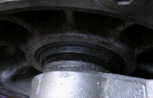

Да там собственно и смотреть нечего, расскажу принцип. Сзади справа -сальник с пружинкой наружу и в то место (внутрь родного я вставил наш отечественный (размеры нужно взять с колеса). Получается родной сальник вместил в себя еще один - прикрыл японский сальник нашим.
С левой стороны на задке и передке так не получается и я поставил просто манжету и пружину поджав к колесу. Грязи попадает намного меньше значит, дорогие японские сальники будут ходить дольше.
А это задок справа
