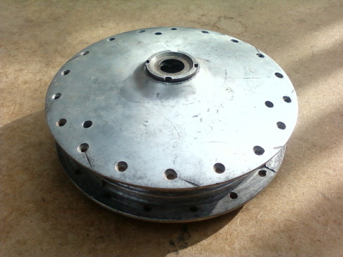

- - Leksey   Скучная тема, но надо рассказать: Заказал на экзис...   12.11.2010, 22:26
- - serg   Цитата(Leksey @ 12.11.2010, 22:26) Вот ес...   12.11.2010, 22:40
- - Leksey   Цитата(serg @ 12.11.2010, 22:40) В колёса...   12.11.2010, 22:56
- - Mike80   Да, с насечкой засада вышла.   13.11.2010, 6:56
- - Agrus   Что бы дольше не заглядывать намудрил вот такое. ...   13.11.2010, 15:21

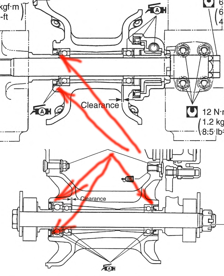

- - Серый-VL   Цитата(Mike80 @ 18.3.2010, 22:16) ...Саль...   17.4.2011, 12:40
- - car-bon   Стрелочка FWD на схеме обозначает "Вперёд...   17.4.2011, 12:46
|- - Серый-VL   Цитата(car-bon @ 17.4.2011, 13:46) С...   17.4.2011, 13:07
- - Mike80   Он поставляется только вместе с приводом   17.4.2011, 12:49
- - Leksey   Кар-бон подумал, что ты направление (правую сторон...   17.4.2011, 16:00
- - Серый-VL   понял. сам не коректно написал   18.4.2011, 12:26
- - car-bon   Извиняюсь! Я сам о многом подумал, но не обо в...   18.4.2011, 13:04
