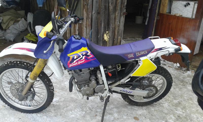

др 250 sj паспорт....с акб заводится поработает пол минуты начинает троить....акб скидываешь глохнит ..стоп двиг в норме и замок тоже..кто встречал такое напишите

anton160285 один цилиндр...с кика не заводится....вечером пост... 10.7.2015, 20:31
prokrust было такое, РР сдох и давал 18 вольт, но не сразу,... 10.7.2015, 20:32
serg Цитата(anton160285 @ 10.7.2015, 20:31) од... 10.7.2015, 20:35
anton160285 да это тока пригнал.....за ношку дергаешь лампа не... 10.7.2015, 20:47
Изыскатель Цитата(anton160285 @ 10.7.2015, 23:47) да... 10.7.2015, 20:49
anton160285 генератор выдает 18.5 вольт .....можно ли проверит... 12.7.2015, 11:07
Astian Цитата(anton160285 @ 12.7.2015, 11:07) ге... 12.7.2015, 14:06
anton160285 светодиодов нет....сгорела лампа фары...и акб внут... 12.7.2015, 15:02![]() ![]() |
