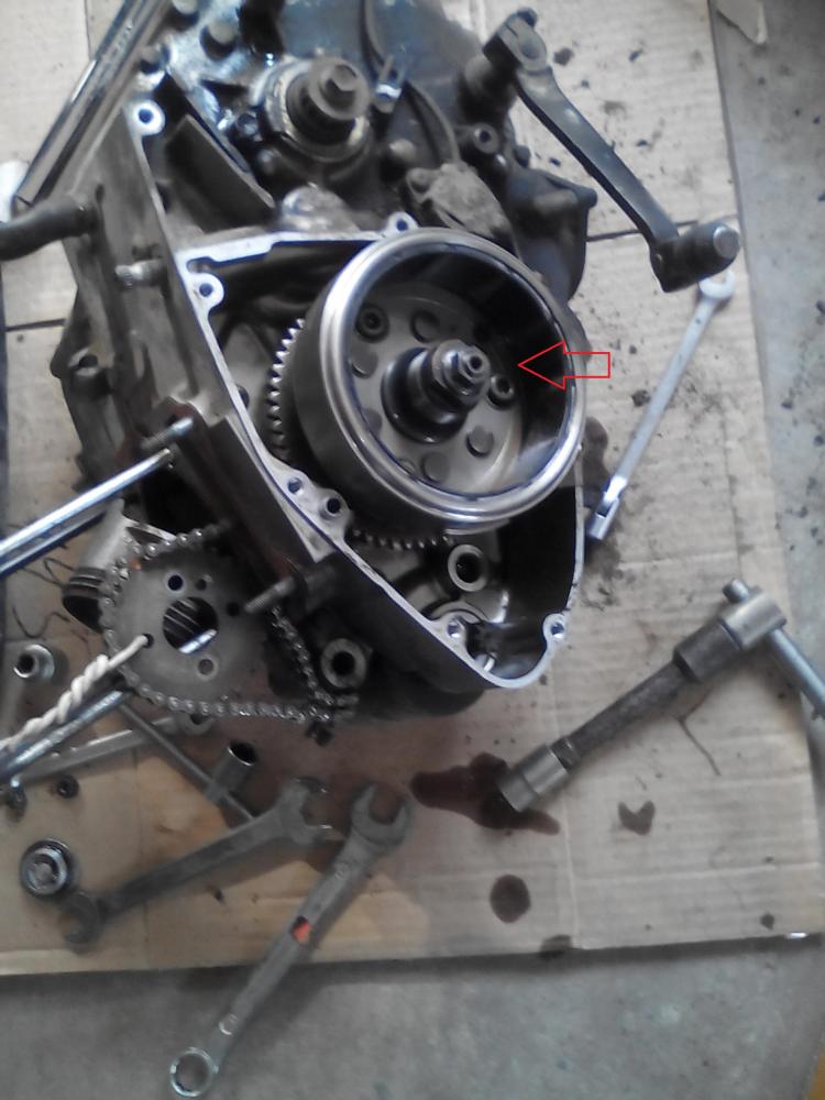

Ехал по трассе, и обратил внимание, что двигатель стал шуметь сильно.
на холостых не слышно, а как газу дашь громко работает и при сбросе газа постукивание есть. до дома не доехал заглох. дальше - -заводится плохо -это не клапана. зазор проверил -масло есть -ехал долго, но не быстро. 80км. -до последнего момента и тяга была, и холостые держал. - после того как заглох, стартер крутил вяло, хотя аккум хороший, и должен быть заряжен. может какой подшипник рассыпался? -------------------- Полезно:

kserv Разбирать нужно и смотреть, скинуть боковые крышки... 13.7.2015, 8:04

5kull не могу открутить эту гайку, на ней случайно не ле... 20.7.2015, 6:24
Yustas Цитата(5kull @ 20.7.2015, 3:24) не могу о... 20.7.2015, 11:27
5kull Yustas спасибо! буду читать 20.7.2015, 13:49
ВасьВасич Цитата(5kull @ 20.7.2015, 3:24) не могу о... 20.7.2015, 13:38
madmaks Цитата(ВасьВасич @ 20.7.2015, 14:38) Подк... 20.7.2015, 13:49
5kull начал разбирать.
похоже шатун заклинило. это ле... 30.1.2016, 9:06
