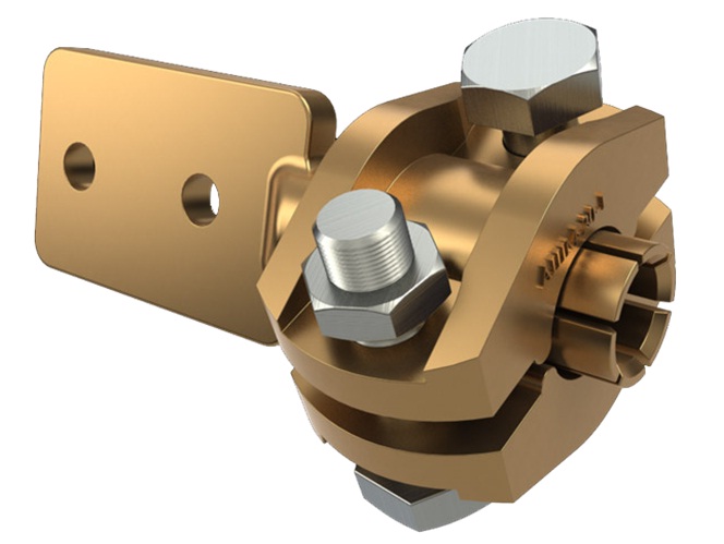

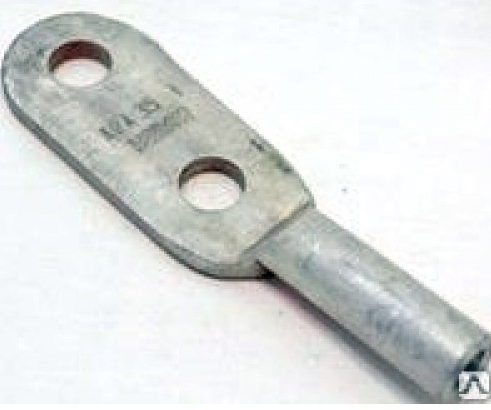

карандаш
сообщение 21.12.2019, 22:09
Сообщение #1341
Сообщений: 1145
Регистрация: 25.6.2010
Мотоцикл: Пылится.
Цитата(Ульф @ 22.12.2019, 0:32) *
Разве не через железо?
Это не я придумал. Проектировщики стандартно рисуют эти узлы на всех подряд ПС.
Есть зажимы специальные типа АШМ . К медному выводу транса
вот это Прикрепленное изображение
Ну и обжатый в зажиме типа а2а кабель к нему.
Все прекрасно работает.

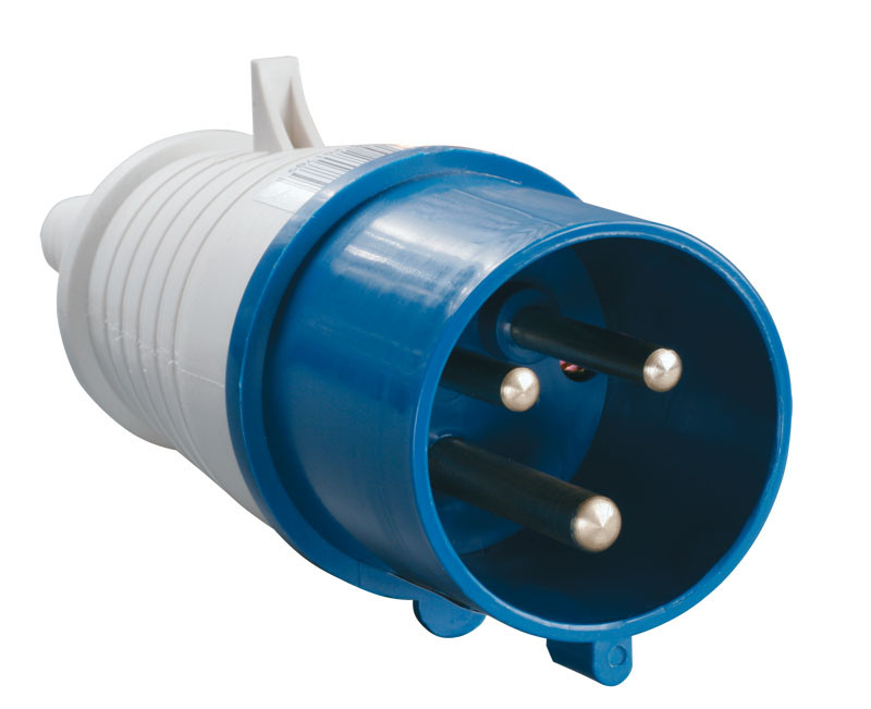

G_A
сообщение 21.12.2019, 23:28
Сообщение #1344
Сообщений: 1941
Регистрация: 29.5.2012
Цитата(Karukka @ 21.12.2019, 19:54) *
Да, наверное лучший вариант! Спасибо.
Не уж то заводская спайка у вилки может быть косячная?
Пуха не из дешевых.
не забудь использовать наконечники при заделке провода. И учти, это не бытовой стандарт, называется 2Р+PE 32А 220В
Сейчас: XT1200Z, TT250R Raid
Karukka
сообщение 22.12.2019, 0:23
Сообщение #1345
Сообщений: 2473
Регистрация: 7.4.2016
Вставить ник Цитата Из: Хайфа
Мотоцикл: Временно скутер
Я знаю эти розетки.

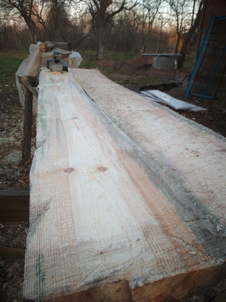

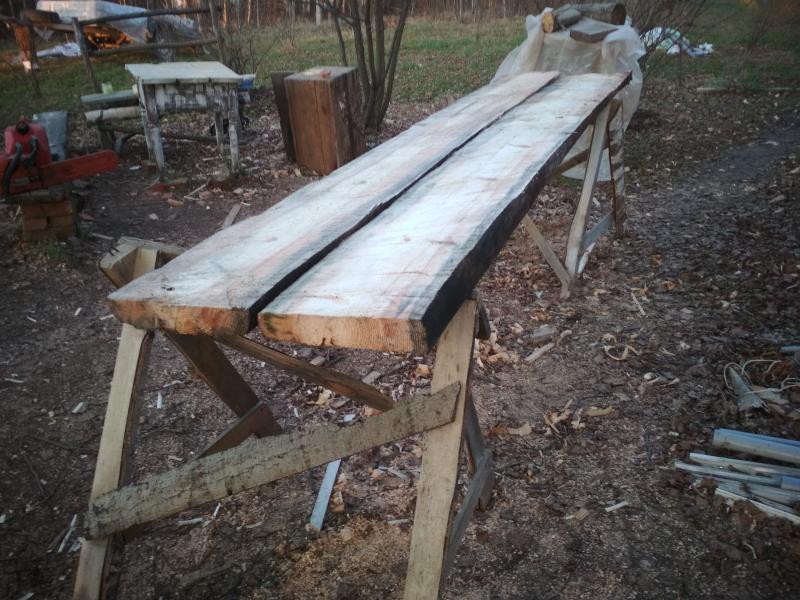

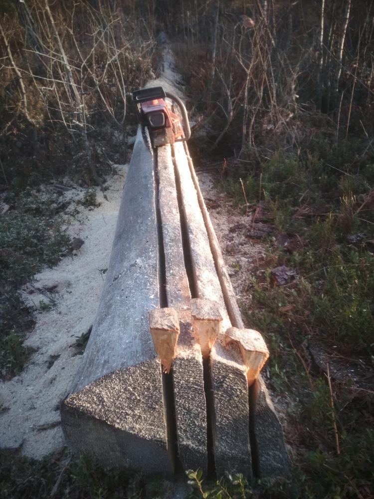

Закончилась доска 50ка, попробовал привезти парочку из леса, так быстрее и дешевле для меня.
Пилил сушину сосны, диаметр 30см, доска 3,5м, цепь переточил на 12гр. На две доски ушло 2л бензина и пара часов с перекурами, пила сучкорезка хаска. Методика пиления взята у адвоката Максима Егорова, пилил без направляющих устройств кончиком шины маховыми движениями. Мне понравилось, при небольшом объёме досок вполне годный метод.
