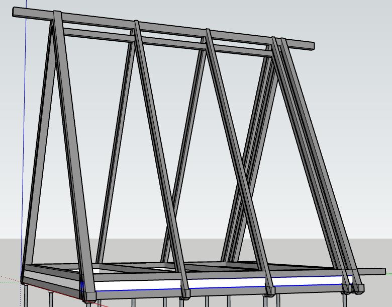

Как и обещал, посчитал объём клеенного бруса и доски для моего проекта:
Вариант 1: 5.755 м3 бруса и 1.6525 м3 доски, всего 7.4075 м3 древесины
Вариант 2: 6.17425 м3 бруса и 1.6615 м3 доски, всего 7.83575 м3 древесины
Проекты будут переделываться под возможности производителя.
