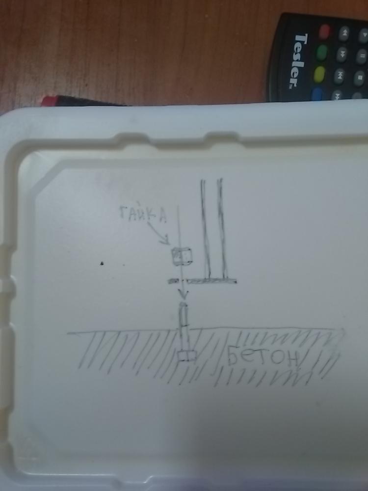

Eromaz
сообщение 25.3.2020, 16:53
Сообщение #1534
Сообщений: 5260
Регистрация: 16.10.2018
Цитата(далекоездячий @ 25.3.2020, 11:44) *
можно анкерами крепить к стяжке , если не сделаны заранее закладные .
Как делать закладную в стене знаю,как в бетонной стяжке не представляю пока,по периметру шпалы заливать что ли?
сообщение 25.3.2020, 17:06
Сообщение #1535
Сообщений: 9692
Самое простое ,это например болты залить. Головки в бетоне а сверху торчит часть резьбы.
Один из вариантов. Самый простой и разборный.
Eromaz
сообщение 25.3.2020, 17:34
Сообщение #1536
Сообщений: 5260
Сколько нужно болтов для гаража 6×6,и как их закрепить,когда приедет машина с бетоном,чтобы залить стяжку?
Извини,что прикопался,меня больше интересует последние,как закрепить болты,перед заливкой?
сообщение 25.3.2020, 17:51
Сообщение #1537
Сообщений: 54015
Прихватить их к пластине сваркой, как вариант.
сообщение 25.3.2020, 18:08
Сообщение #1538
Сообщений: 9692
Eromaz
Смотря как и сколько болтов будешь ставить. Можно по два на трубу. Считай сам. Трубы через 120см, чтоб потом утеплить пеноплексом. Вместо болтов можно шпильки. Сверлишь в доске отверстия под болты и вставляешь их. Бетон залил и сверху эту доску с болтами.
