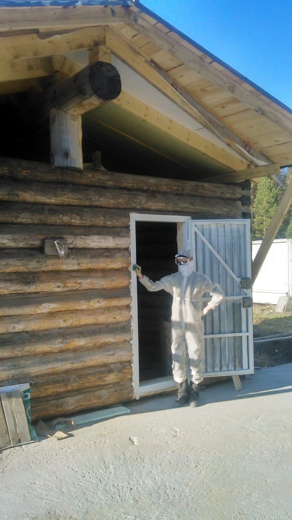

дверь самодельную сваял из металла
Дверь уже куплена. Торекс Снегирь 55. Попробую поставить сам, ибо за нормальную установку берут какие-то жЫрные деньги. Суть мне понятна, осталось применить smile.gif

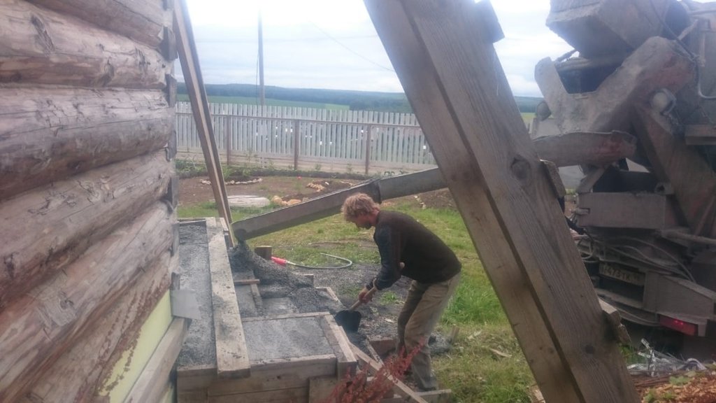

в монголию не поехал , средства пустил в дом . застеклил окна оба этажа . утеплил потолок 25 см базальт технониколь .входную дверь самодельную сваял из металла . Сейчас изготавливаю перегородку для туалета душевой . Зимой водопровод заведу и септик вкопаю
biggrin.gif А я нынче застекляю оба этажа (у меня правда один, но двойной), утеплил потолок базальтом 30см, сваял из металла входную дверь. Вкопал септик. Зимой заведу водопровод и изготовлю перегородку душевой )))) Чо за дибильные совпадения? )
Но я хотя бы в Монголию не собирался (есть ум не?)
Бруски окосячки для двери врезал, а коробку по запаре в распор вклеил. Посмотрю, что будет с этим. За лето видна усадка где-то в сантим, но распределенная, ибо каждое бревно само за коробку держится на пене и саморезах. Эту стену выпиливать предстоит после пристройки второго этапа, поэтому не парюсь.
А, еще крыльцо со стороны парка (ой, огорода) залил.
