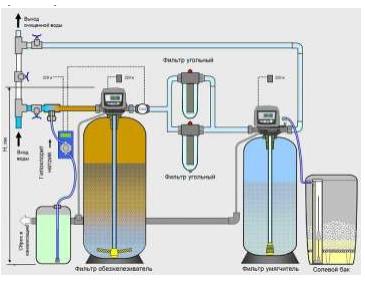

Есть вот такая фотка. Скважина в 36 метров по 1300р/м с материалом. Короче полтос, чтоб вода потекла из шланга с дешманским винтовым насосиком.
Как-то дёшего.
Метр с материалом стоит 2300, при бурении на известняк. 1300 это, может быть, шнеком на песок? Хотя, судя по штангам, бурили с промывкой. 36 метров - не глубоко, у нас в районе нормальная скважина на известняк от 40 метров.
Но вода из скважин всегда будет жёсткой, а в некоторых регионах, например как в моём районе Моск.обл, многократное превышение по железу. Нормальный колодец даёт вполне мягкую и без железа воду, но есть риск биологического загрязнения.
Фильтр на обезжелезивание/умягчение обойдётся 120+ тысяч, если ставить картриджи на 20 дюймов, то на обезжелезивание хватает на 60 кубов, при том что это дорогой Пентайр за 12 тысяч, а на умягчение хватает только на 10 кубов в лучшем случае при условии дорогого картриджа.
На железо фильтр можно поставить общий, а на жёсткость - только на кухне для питьевой воды.
240. обошелся.

Цитата(car-bon @ 1.8.2016, 11:22) *
Ахренеть!
А на питьё набираем бутылки с водой из древнейшего (по Дальневосточным Временам) проверенного источника biggrin.gif
Весь фаянс желтый будет.
И запах немного не приятный все же есть. (если очень нюхать))
Короче. Я бы может и норм, но женщины против!

Цитата(Natusenok @ 1.8.2016, 11:46) *
... а раз в неделю фаянс помыть, почистить, не дешевле будет. Запах был пока скважина "свежая" была, год спустя - нету...
Та же тема. Скважина 35 метров, водоносный слой песка. После прокачки бурильщиками выкачал из нее еще тонн 50-70 (просто оставлял насос с производительностью 3 тонны в час на весь день молотить, проведя шланг от него в овраг за домом, в котором ручей течет). После этого были работы по укладке тротуарной плитки, бетонные работы по обустройству отмостки и площадки под гараж. Все это требует большого расхода воды, сколько выкачали - не знаю. Потом раза 3 сосед бассейн 8-кубовый из моей скважины перезаливал. Думаю, больше 100 кубов в сумме выкачали.
После бурения был сильный железистый привкус, через день-второй в воде выпадал легкий осадок. Сейчас привкуса нет вообще никакого, осадка не наблюдается.
mv, в чем смысл фильтра за 240? Я детально не разбирался в вопросе, у меня стоит просто магистральный тонкой очистки на входе в дом (все же это дача, достаточно ИМХО). Но при изучении вопроса "вскользь" у меня сложилось ощущение, что рублей за 30-40 уже можно собрать неслабую фильтрующую станцию. Либо купить обычный магистральный фильтр и в него картридж для удаления железа, в сумме рублей в 10-15 обойдется. Мне просто интересно, видно, у таких решений есть минусы, которых я не знаю (как в случае с минватой, которую, оказывается, можно было заменить льном). Поделись, если не сложно.

Саш, я долго изучал тему воды. И пришел к выводу что на этом экономить нельзя.
Ибо.
1 ржавый налет на фаянсе
2 пить это нельзя :\
3 приборы не любят жесткую железную воду. краны и прочее быстро выходят из строя.
4 эстетически не нравится, когда в кувшине стоит питьевая вода, и образуется рыжий ободок и осадок. и понимаешь, что ты это пьешь.
Короче у меня стоят.
Мех фильтра
Система обезжелезивания.
Система умягчения
Система хлорирования.
Угольные фильтра
могу путать местами...
На цене сильно не сыграешь. стоит оборудование, что у вас, что у нас - одинаково. Монтаж не очень дорог.
Разница в том где оно было произведено, ну и в обьеме воды которое оно может очистить одновременно без "проскоков" состава.
Саш, посмотрел сейчас именно система водоочистки 169 т.р. с монтажом, остальное из 240 это монтажные работы насосного оборудования сам насос и тд.
Ибо.
Мех фильтра
Система умягчения
Угольные фильтра
Угу, теперь понятно. У меня насос + гидроаккумулятор + блок автоматики + обычный фильтр тонкой очистки. Угольными и обезжелезиванием я заморачиваться не стал. Фильтр тонкой очистки ставил небольшой, т.к. наличие на даче стиралки не планируется, на душ + унитазный бачок + кран на кухне маленького хватит вполне. Расчетом расхода я заморачиваться не стал, просто при включенном в систему фильтре для проверки его пропускной способности открыл одновременно все краны в доме. Напор был везде нормальный, далее я голову не ломал.
Фитинги, обратные клапаны, арматуру, монтаж я не считал. Ибо монтировал сам.
