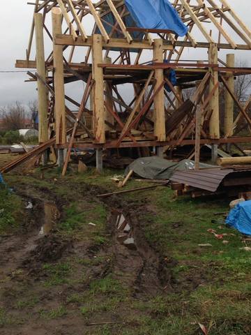

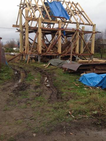

Цитата(Leksey @ 13.11.2020, 4:20) *
В том году мы наблюдали крушение грандиозного остова из досок. Он много лет стоял, кренился... В более устойчивой его части даже живут. Это самый забавный и частый вариант подобных гениальных начинаний. Делают некий каркас из досок, который как бы очерчивает контуры задуманного дворца. Такие типа прототипы голограмм )) Непонятно, как оно должно было продолжиться, но вот на этом макете все и заканчивается.
Так в том и дело, что люди строят не по технологии, без укосин, без расчетов, стропила без пазов просто накинуты на мауэрлат итд поэтому и надо смотреть. подобные материалы. Иначе понастроят
