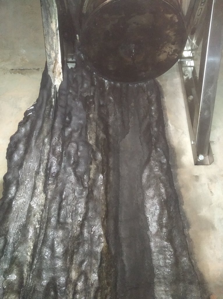

Цитата(Andrey52 @ 28.12.2020, 0:39) *
Дымоходы сендвич. В системе теплоноситель. В рабочем состоянии около 40С, а когда выстуженный дом протапливается, то до 90С.
Осина не поможет в этом случае никак. При трубе диаметром 150 и должной высоте чистка не требуется много лет. Естественно на соединении горизонтали трубы от печки и самой трубы вертикальной должен быть тройник нижняя крышка съёмная для контроля и чистки. В рабочем состоянии крышка закрыта ,но в ней лучше чтобы было отверстие миллиметров пять для слива конденсата с трубы . Если диаметр трубы 100 мм , то забить трубу может на выходе, у колпака если эта часть не утеплена. Я уже чистил такую трубу. Вся труба чистая ,а на выходе , буквально сантиметров двадцать труба была забита так, что палец не лез... Тоесть полностью.

Да ваще не за что.
А так сталактит появляется. Особенно когда труба не утеплена. Отверстие посередине видать забило и смола нашла свой путь... )))
Щас только сфоткал.Прикрепленное изображение

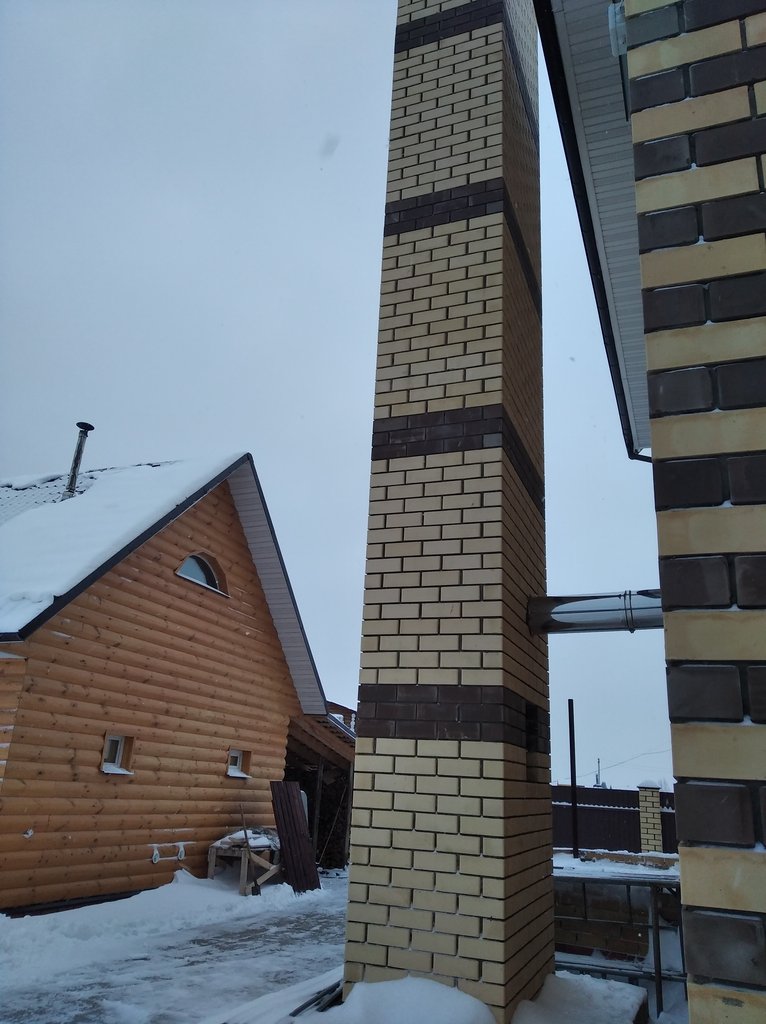

Щас смеряю трубу кирпичную изнутри...
Внутри 100 на 40 см.
Цитата(далекоездячий @ 29.12.2020, 15:39) *
нафиг тогда эта башня . Или я не так понял
Да хрен его знает для чего. Видать чтоб внутри можно было несколько труб проложить. Щас от печки пока. В этом веке обещают газ подвести....

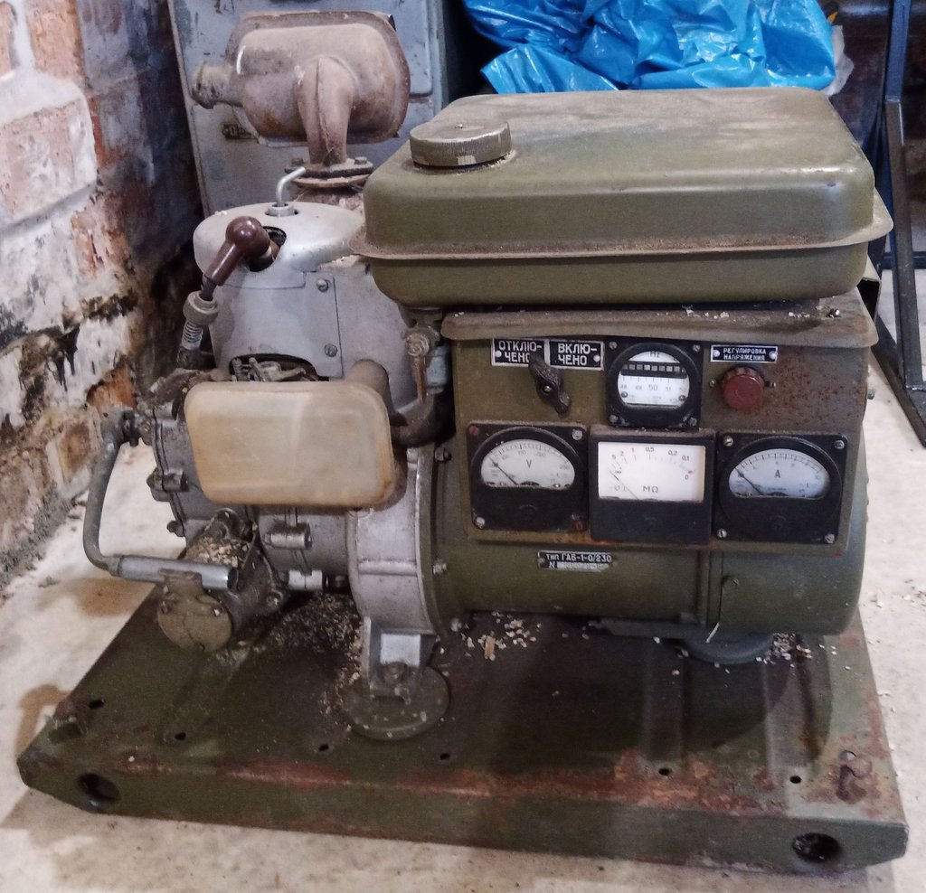

АБ-1-0/230
Состояние - мало б/у, много стоял.
Работает, 220В выдаёт.
Есть мысли по доработке, но неясно, дойдёт ли до воплощения.

Поздравляю, купил всё-таки ))) По чем, если не секрет?
Для меня сейчас очень актуально, сижу без электричества с 1го числа... Завтра привезут мне гену, новый Хутер на 2,5кВт за 12500 руб.
