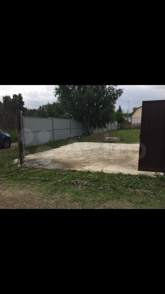

Продал старую дачу 6 соток 70 км от города и дорога только летом, купил участок с забором 14 соток! Дорога, свет круглый год, 33 км от дома ))) работы теперь непочатый край smile141.gif Прикрепленное изображение

Вроде на ленточном фундаменте стоит. Без забора такой же на 65 тыс. дешевле. Подумал что с забором лучше...)))

Забор больше стоит. Поэтому выбор правильный.

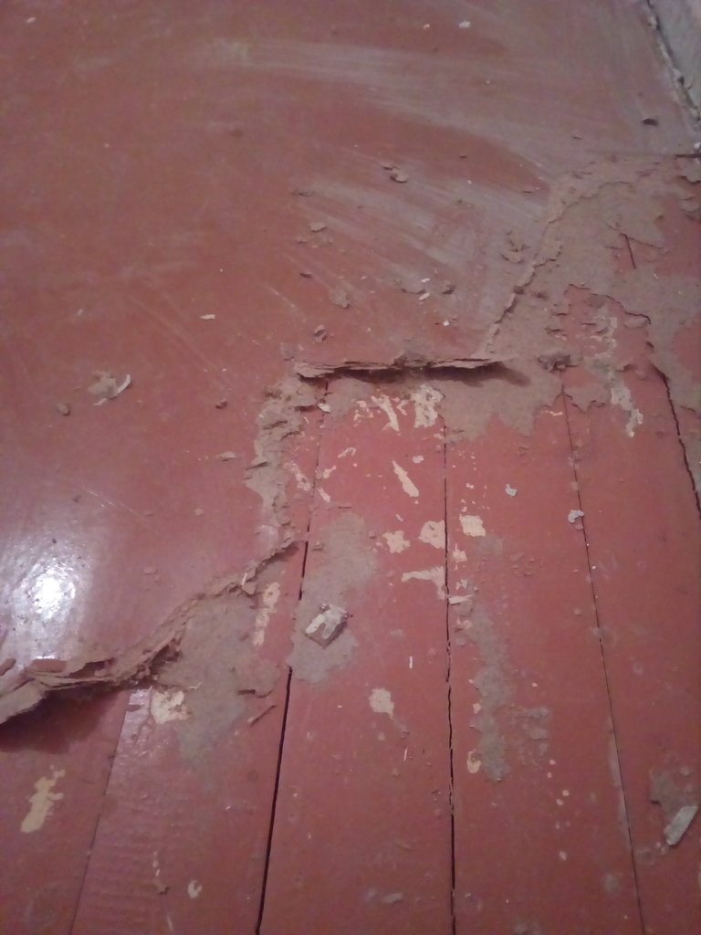

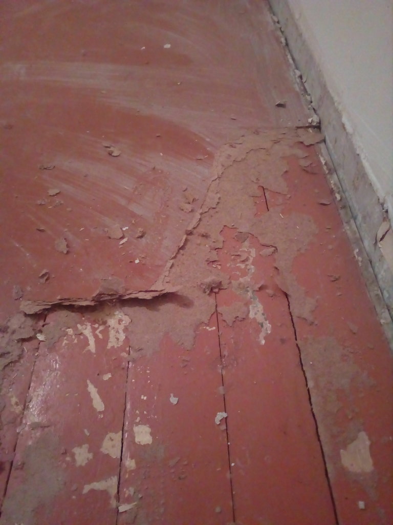

Всем привет! Подскажите знающие, как отодрать оргалит от половой доски? Приклеен каким-то клеем, при нагревании размягчается. Пробовал греть феном, утюгом - очень долго и муторно. Пробовал срубать ледорубом (топор с приваренной трубой) - срубает только верхний слой. Помогите!!! wacko.gif Две комнаты очистить надо.

если быстро и грязно - то циклей или вертолетом)
Там ещё гвоздики есть ( которых не видно.

вертолет алмазка

Перфоратор с широкой лопаткой?

Может верхний слой содрать ручной циклей (ну топор на палке же тоже цикля). А потом лить воду и размягчать.

Перфик с правильно и хорошо заточенной широкой лопаткой.

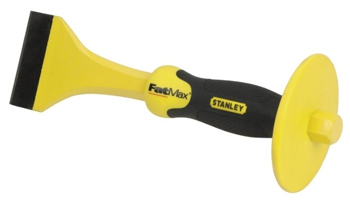

Есть ещё варик , медленно но надежно , взять широкое зубило с пластиковой ручкой , и долбить килограммовым молотком в направлении на себя . для удобства отпилить у табуретки ножки до удобной высоты , за пару тройку вечеров можно отшкрябать . главное не стараться всё отфигачить сразу . тогда получиться аккуратно ) Можно на наждаке заточить край .получится как широкая ударная стамеска скребок ) гвозди будет срубать легко )

Спасибо всем за советы! Механические способы снятия понятны, но очень громкие ) Соседи будут точно не в восторге ) А есть способ нагрева, кроме фена и утюга? Просто при этом можно работать шпателем, а не топорами, молотками и перфораторами )

Не хочу вскрывать доски, по ним ламинат хорошо ляжет. Только саморезами прокрутить надо, чтобы не скрипели.
