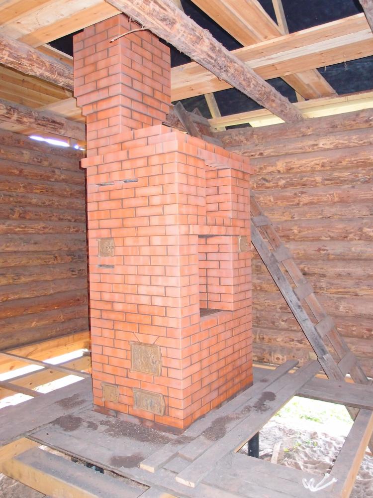

Сообщений: 54083
Пола нет. Потолка нет. Дверей нет. Окон нет.
сообщение 17.9.2016, 21:50
Сообщение #287
Сообщений: 35058
У меня так же, только нет еще печки и крыши.
сообщение 17.9.2016, 22:41
Сообщение #288
Сообщений: 54083
Крышу сразу присандалили, ибо сруб гноить планов не было.
Печка построена первой из соображений, что её надо делать сразу, и, самое главное, что можно сделать всё, вообще всё, но без печки жить никак. Электроотопление не рассматриваю по умолчанию. На сумму, затраченную за один отопительный сезон можно топиться лет 10 пилеными и колотыми дровами. Они у нас вполне ещё недорогие.
И всё остальное можно делать частями. Печку - можно, но нежелательно.

Очень хороший проект http://air-hot.ru/index.php/pechiikaminy/o...echi/80-2kp-ovp Но при возведении арка была упразднена за ненадобностью и ещё пара незначительных изменений превнесено. Печник очень хороший, выяснилось, что в 90-е мы пересекались в армии smile.gif
Плита была вырезана из жаропрочной стали 11 мм толщиной (по опыту печника, они стоят хорошо, не ведёт), ибо ВСЕ современные чугунные плиты трескаются. Точнее, подавляющая их часть, я видел пару не треснувших из нескольких десятков. В 70-е не трескались вообще.

Люди, лежавшие на печи, рассказывали, что: жёстко, слишком жарко, если натоплено хорошо, или холодно, если протоплено недостаточно. Ну, а главная причина - 34 кв. м.
Цитата(анDrей @ 17.9.2016, 23:48) *
Духовка на верху, открытая?
Это сушильная камера. Можно было организовать духовку, посчитали, что сушилка более востребована. В старом доме духовка не использовалась.

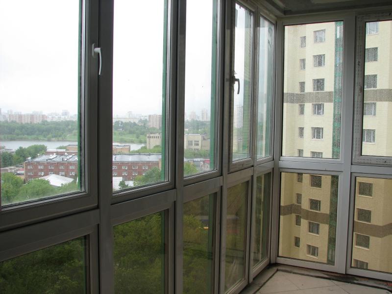

Вопрос не про собственный дом с участком, но может быть кто лично сталкивался.
Как известно, в новостройках милые бестолковые архитекторы и им подобные, проектируют квартиры укурившись и смотря в ковер, либо яблоки на головы падают.
Сам вопрос: Имеется панорамный балкон, т.е. полностью стеклянный (в белье летом не выйдешь попить чашечку кофе, чтоб не парализовать школьников напротив дома или стариков с инфарктами. Зимой не вывесишь сушиться одежду, т.к. трусы будут хрустеть и отдавать морозной свежестью).
Перепланировку сделать не дадут и переделать балкон, т.к. нарушит красивушность дома, тонировать не хочу и не красиво. Отопление туда тоже бессмысленно и дорого пускать, лоджию делать тем более, балкон находится на кухне.
Остается только менять окна с большим числом камер, но опять же дорого. Почитала что для этого лучше еще с соседом снизу договариваться и менять совместно, почему - не помню.
Ставить поверх старых стекол новые, тоже не логично, т.к. будет конденсат.
Это все дорогие варианты и касаются утепления.
Но есть ли еще варианты подешевле, чтоб хоть на первое время закрыть нижнюю часть балкона, идеи?
В общем был ли у кого подобный вопрос? Или у знакомых...

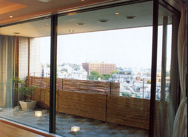

Регистрация: 29.1.2013
Цитата(ДураНаЭндуро @ 23.9.2016, 11:04) *
Не, колхозстайл не пойдет.
Почему колхоз-стайл сразу?
Можно ж нормально затонировать. Где тут колхоз?:
Ну или вот вариант:

Ну или вот вариант:
Второй вариант не плох! А это же деревянное? Там жуков не заведется и ос?
С пленкой чувствуешь себя как в аквариуме.
А вообще, даже если окна менять, температура уличная будет?
"Искренне прошу - смейтесь надо мной, если это вам поможет! Да, я с виду шут, но в душе король и никто, как я не может!" (КИШ)
