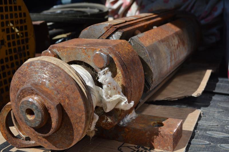

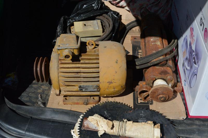

У деда в саду откопал в залежах такую вот радость. Это строгально-пильный станок. Сделан полностью в мех. цеху нашего трубного завода в подарок. Пролежал правда лет цать. Вал весит килограммов 40. Трехфазный двигатель 4kW, 2850 r/min. Есть стол, правда очень ржавый, на улице стоял. Подшипники вала проворачиваются, но с запинками. Менять надо.
Как думаете, можно оживить?

Репутация:   82
руки на таком хорошо себе оттяпывать

Сообщений: 35058
Дед так же сказал. Поэтому, говорит, и не собрал.
Что, прямо не советуете?
Это же дело чести )

Репутация:   25
Если 3ф не заведены в дом то продай кому нужнее. Если нужен самому то и не спрашивал бы, правильно? А вещь для стройки нужная, денег стоит. Подшипники промыть, стол крацовкой пройти.

Есть 3 фазы.
Спрашиваю не столько о полезности, сколько о практике подобных поделок. Например мне кажется маловато оборотов у этого движка. Как ножи точить? Что это за пильные круги? Сразу навыброс их?

Репутация:   25
Обороты по шкивам считай. Ножи на заточных станках точить. Пилы продольная и поперечная, лучше с напайками купить, эти садиться будут быстрее и чистота реза хуже. Если дрова пилить то и так пойдет.

Сообщений: 35058
А строгать научите? ) Доска как прижимается? Руками, или какой-то давящий портал должен быть?

Сообщение #308
Ацкий запас мощности. Подбором шкивов сможешь любую нужную скорость получить. Клевый конструктор - восстанавливай ).
Если есть конструктивная возможность наждачный круг в сторону вывести - вообще супер будет.

Сообщений: 35058
Вовово, такое настроение мне нравится )) А то руууки отрежет, продаать лучше...
Потом начнется: да мы же предупреждаааали... )))) Короче самурайский путь )

Репутация:   25
Продать- если 3ф нет, чтобы место не занимал. Обороты для строгания ближе к 5тыс.об.мин . Ножей больше двух и вал большой уже хорошо. Пилить- наоборот уменьшай обороты 1.5 -2, чтоб пила не горела. Но тут от диаметра диска зависит.

Репутация:   56
Восстанавливать без разговоров
4 квт запросто тянет диск под 0.5 метров и можно распускать брёвна.
Имеется отцовская похожая (судя по диску и размеру вала) самоделка, 1,5 квт за глаза для строгания и пиления. Диск тв.сплавный от циркулярки, ножи точаться и даже можно найти готовые. Есть некое подобие стола, другое дело , что для магазинного качества нужно грамотные прижимы и упоры на которые руки так и не дошли. Строгать и пилить лучше (спокойнее) вдвоём.
Фотки сделаю на выходных
В былые годы, когда по Нева таскали плоты с лесом а в верховье были колоссальные склады, берега Финского залива были завалины брёвнами и всяким крупным погонажем, особенно после штормов. Это был неисчерпаемый источник дров и всего необходимого пиломатериала который достатке собирался и разделывался в каждом дворе. biggrin.gif
