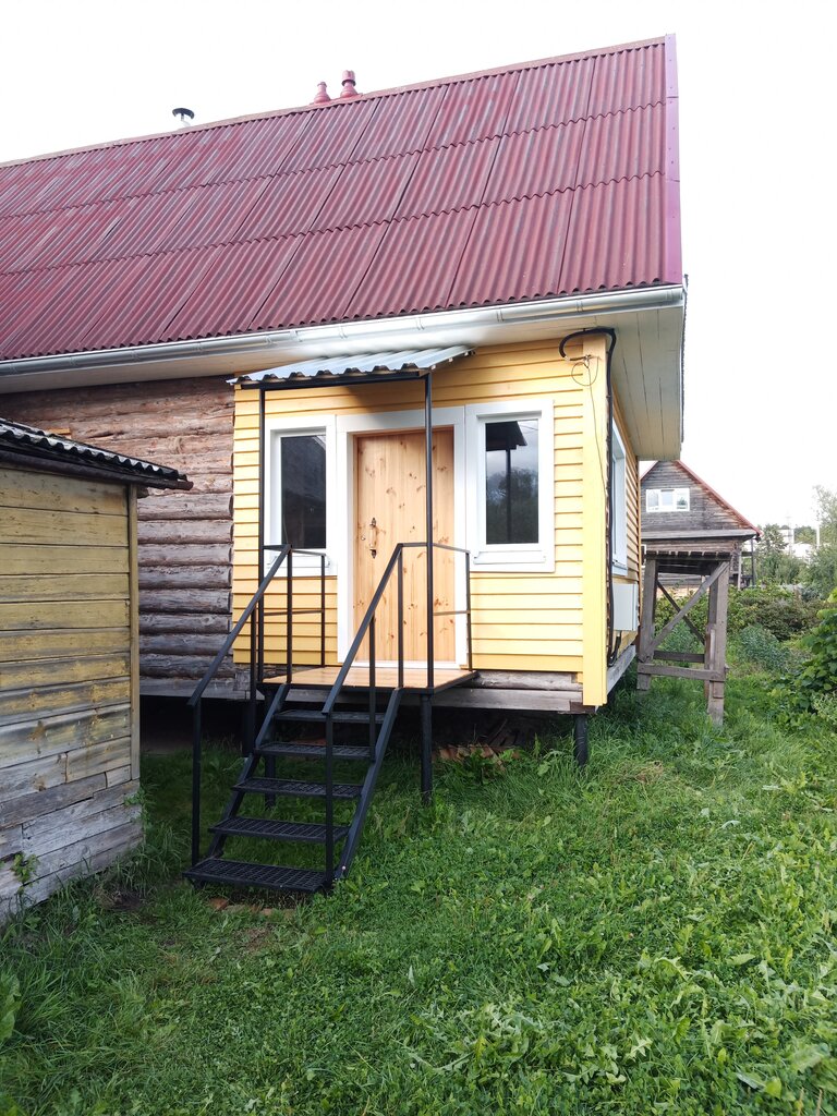

Я про крыльцо, есличо.
Проект "дом" пока ещё в процессе.

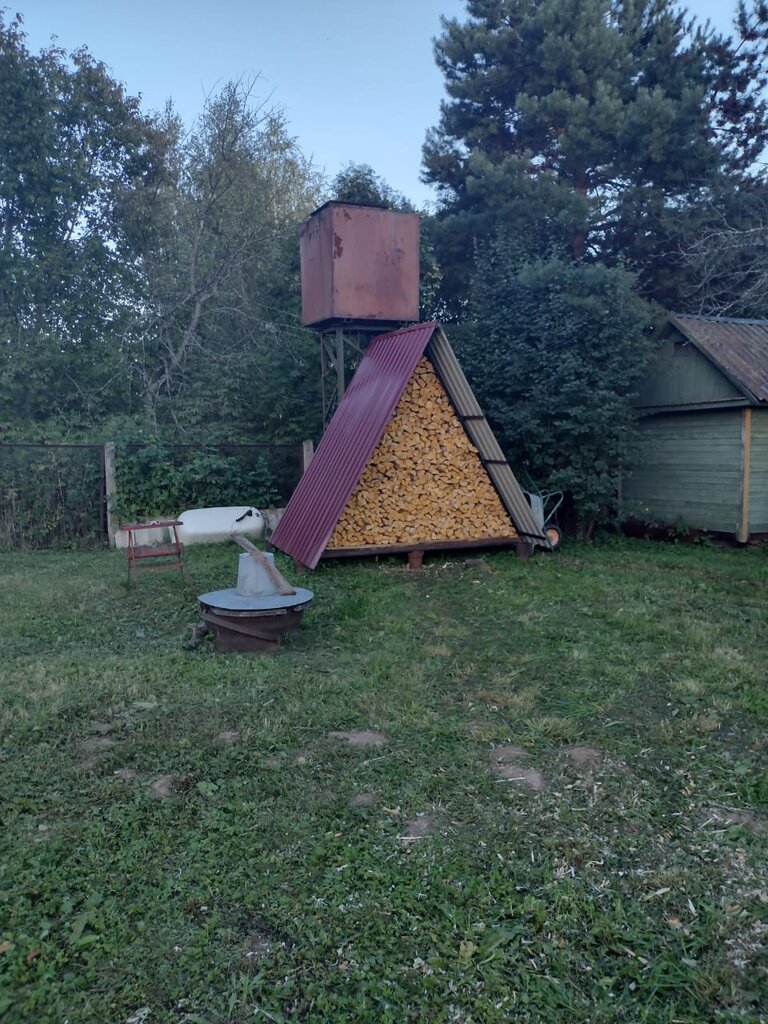

А я тут дровницу сварил и как раз вчерась ее заполнил. Пять кубов вошло шёпотом.
сообщение 5.9.2022, 22:00
Сообщение #3358

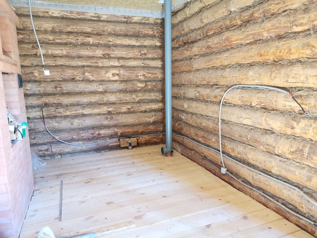

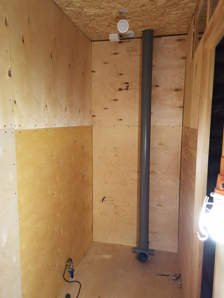

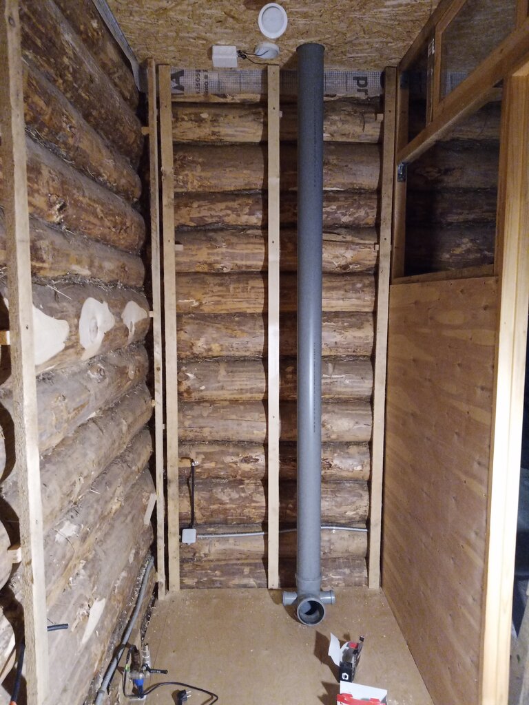

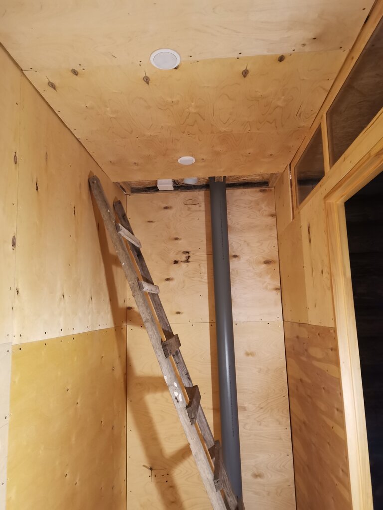

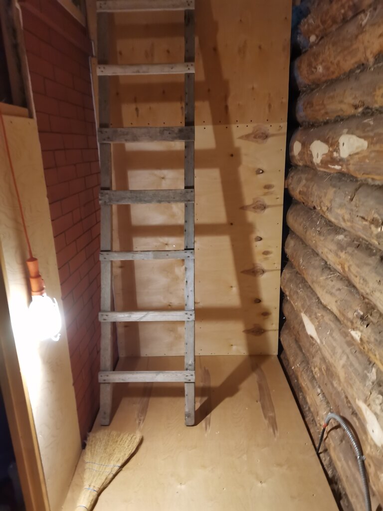

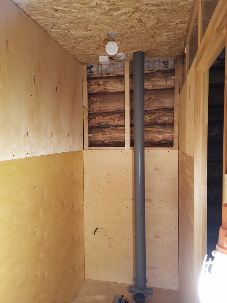

Строительство санузла.

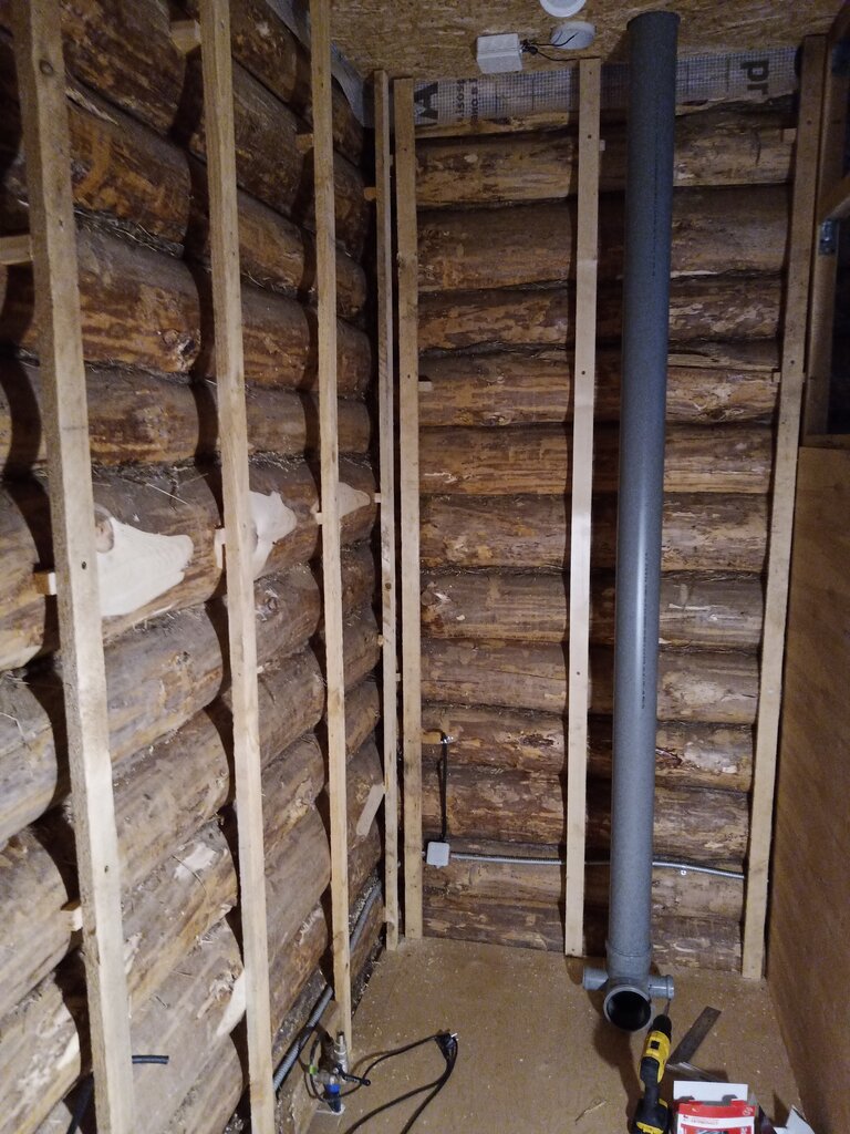

Исходное состояние (виден подвод воды и вывод канализации, труба вверх - вентиляция, без которой дом не примут):

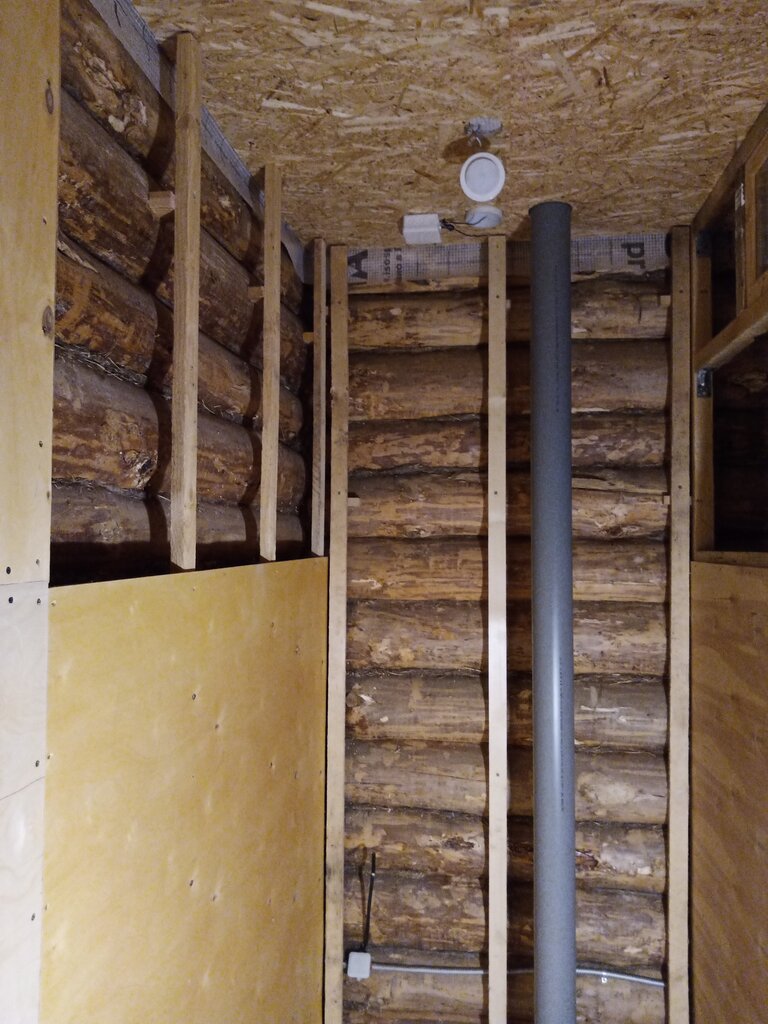

А далее долгое, но занимательное веселье:

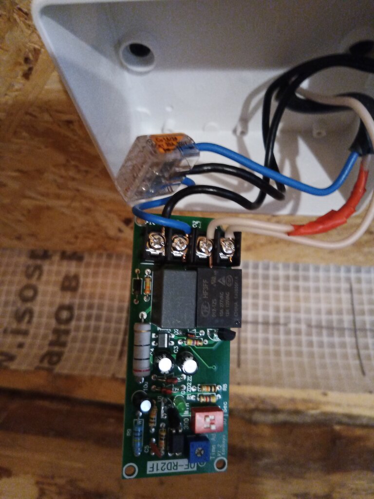

В коробке реле времени с Али, установленное на 10 минут. Включаешь вентилятор, он работает. Выключаешь, он продолжает работать и молотит 10 минут, потом вырубается. Сделано для того, чтобы не забывать выключать. Ресурс вентилятора конечен (типа).
Само реле:

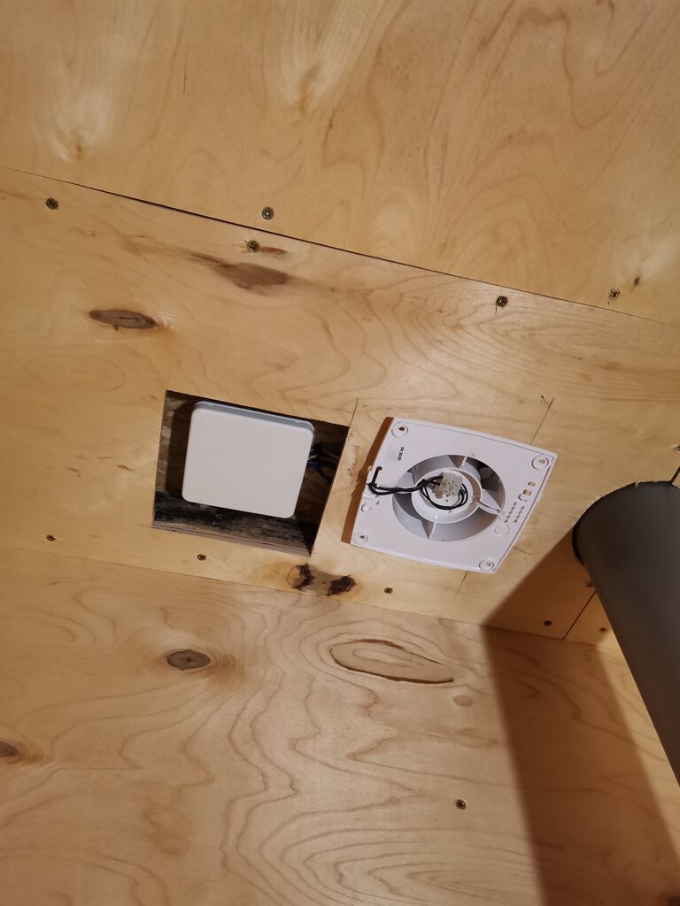

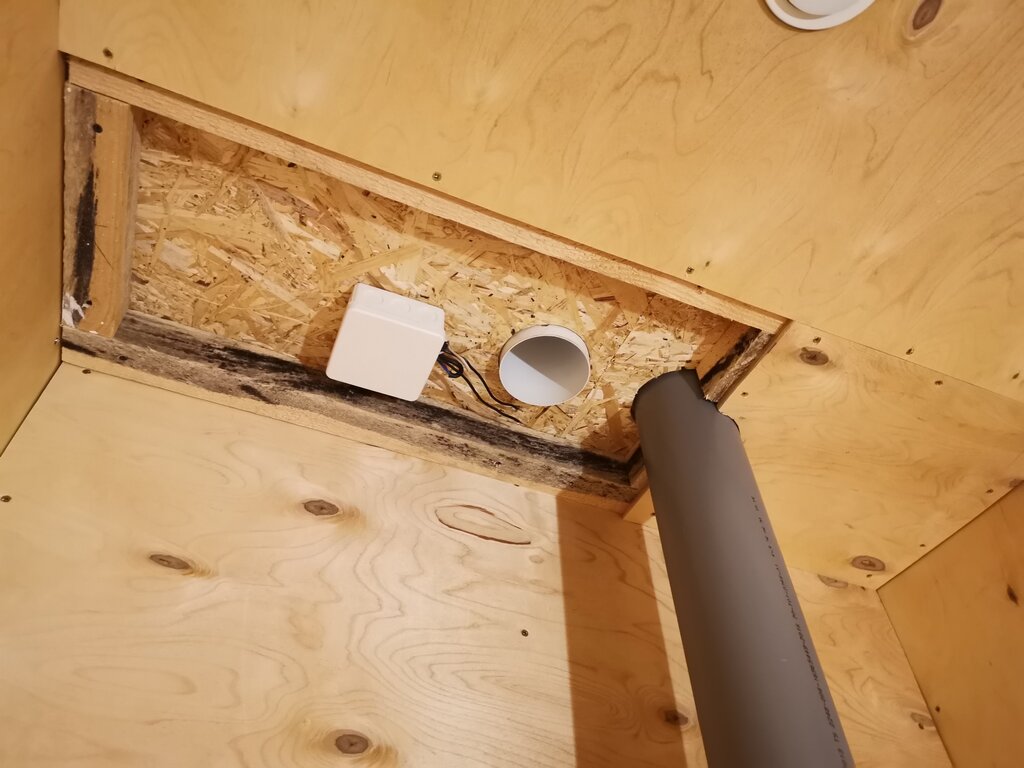

Всунут, но не прикручен вентилятор (проверял), коробка с реле будет под ревизионной дверцей.

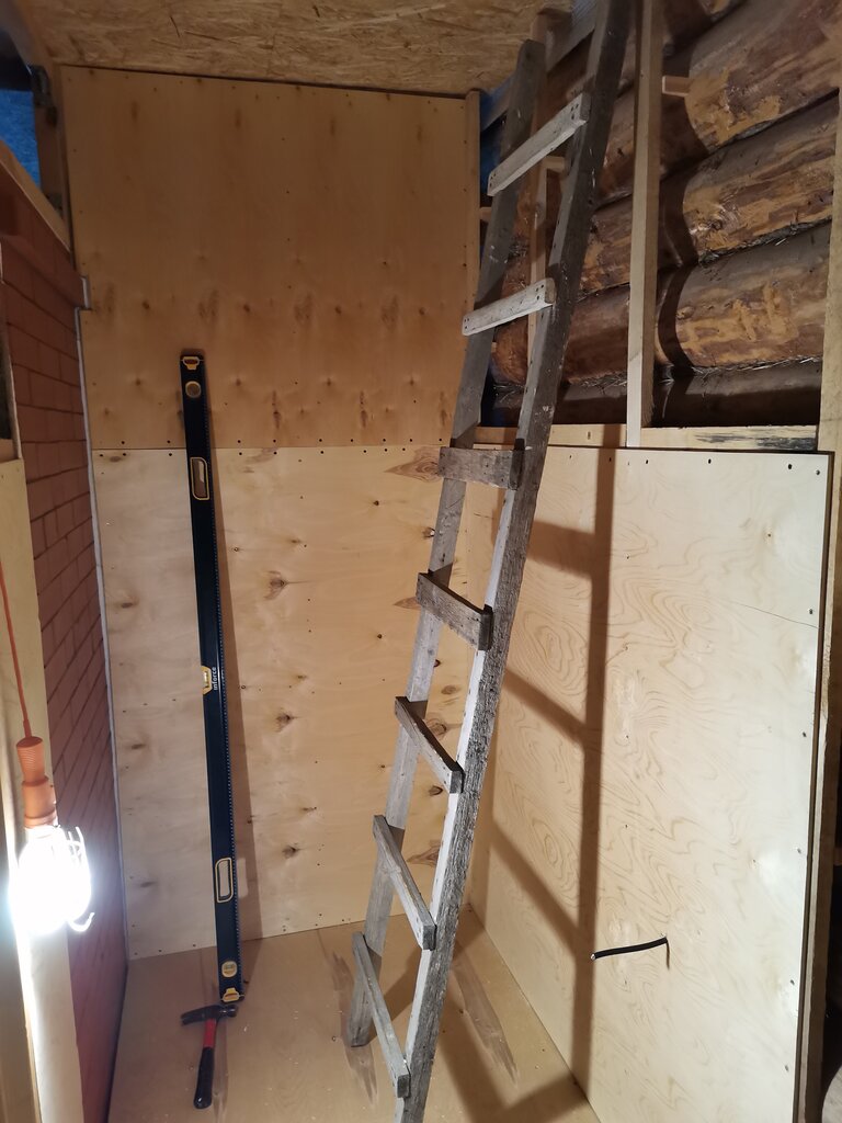

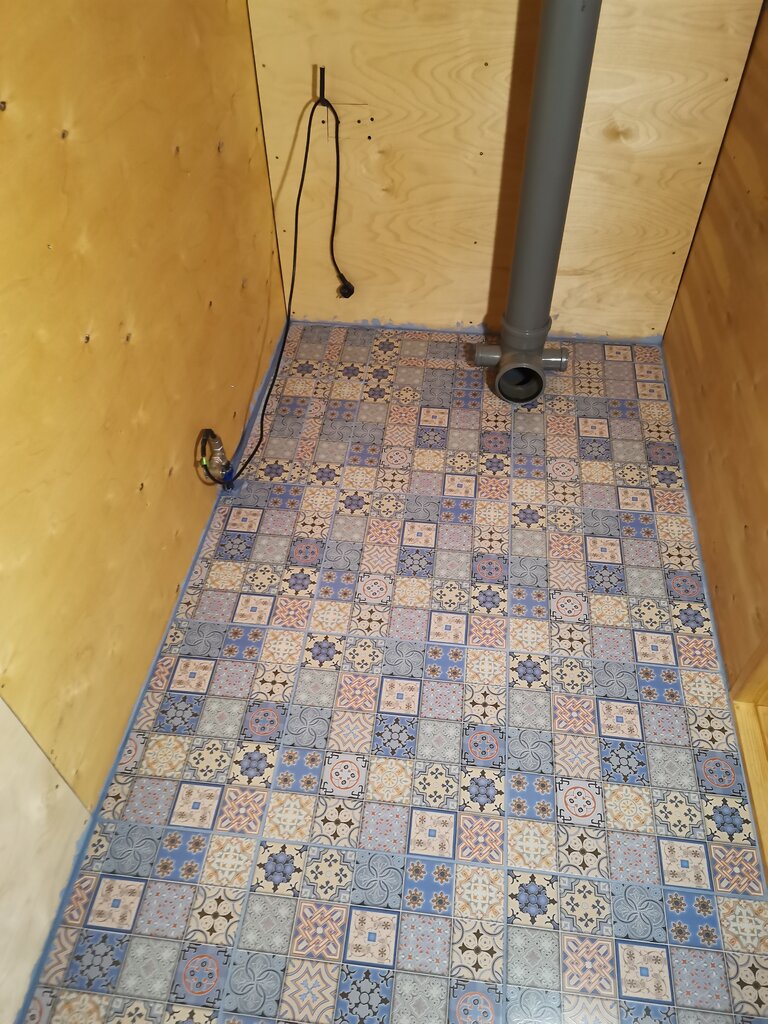

Плитка (да, в деревянном доме), под ней фанера 21 мм и доска 40 мм.
Стены и потолок будут отделаны ПВХ панелями (идёт битва за их цвет smile.gif ).

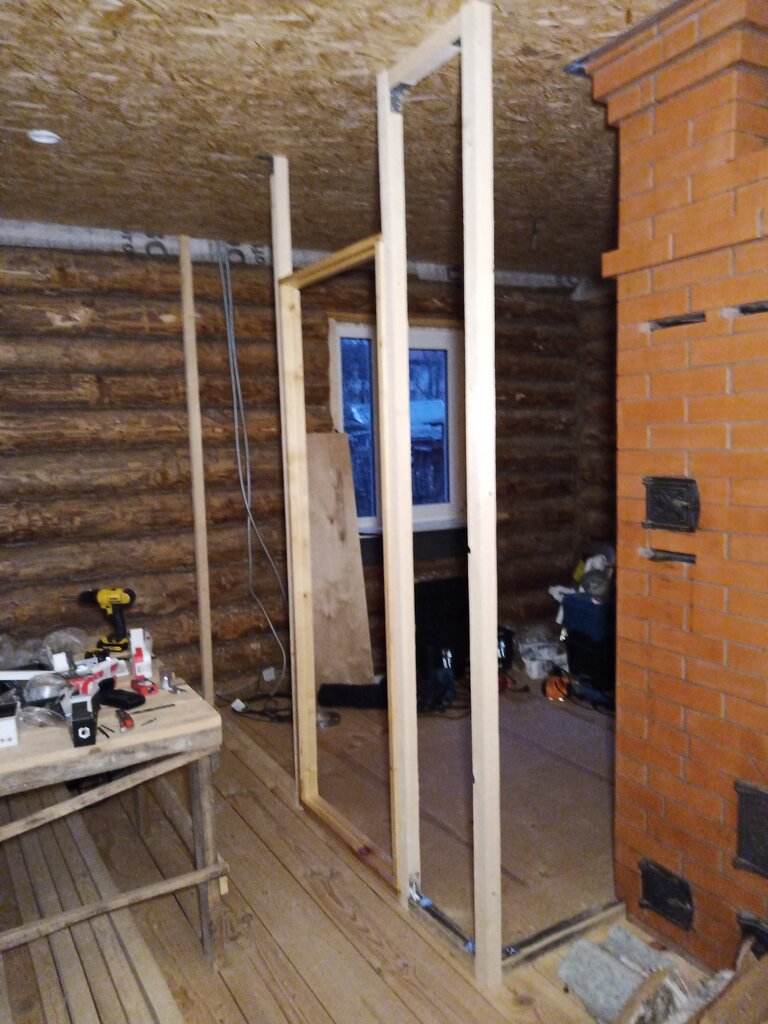

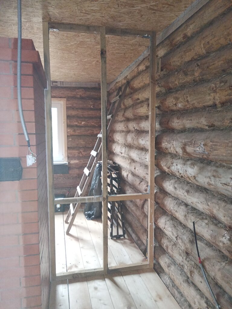

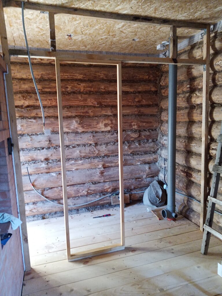

А это зачатки перегородки для спальни:
сообщение 24.10.2022, 4:02
Сообщение #3360
Сообщений: 7770
В деревянном доме, панели пвх - такое себе.
Мб ченить более экологичное?
сообщение 24.10.2022, 4:48
Сообщение #3361
Сообщений: 9678
Вентилляторы уже в свободной продаже давно с реле времени. Плюс с датчиком света. Как надо, так и настроил. Я поставил такие.
А вот установка перегородок без зазора сверху и с таким малым зазором считаю большой ошибкой. Каркас должен крепиться к стене плавающим и зазор сверху не менее 5 см. Ну хотя бы 3, если дому года три,пять....
сообщение 24.10.2022, 5:37
Сообщение #3362
Сообщений: 14319
А если панели, зачем под них ещё и фанера?
Не косяк, конечно, но если как Фаныч вангует потолок продолжит опускаться вниз, то длину панелек без фанеры гораздо легче будет подкорректировать.
Вентиляторы есть и с реле времени, и с датчиками движения и света, но ставя такие готовые, лишаешь себя радости творчества и созидания smile.gif Так что тут всё ОК, кроме мотивации biggrin.gif - о ресурсе вентилятора заботиться не стоит. Вещь копеечная и расходная. Выключаться должен, чтобы звуком и вибрацией не вносил диссонанс smile.gif
Модную в недавнем прошлом фишечку "экологичности" ПВХ панели с лихвой перечёркивают практичностью и гигиеничностью, столь востребованной в санузле smile.gif
сообщение 24.10.2022, 6:04
Сообщение #3363
Сообщений: 7770
Хз.
По моим понятиям, деревянный дом - везде деревянный.
Тем более, если он сруб.
сообщение 24.10.2022, 7:45
Сообщение #3364
Сообщений: 9678
Ну фанера для жёсткости стенки и можно гвоздь вколотить вместо вешалки))) а ПВХ чисто декоративное покрытие плюс воды не боится. Самое простое скользящее соединение - это сделать паз в бруске, хотя бы сантиметр. Даже сверлом просверлил и им же фрезернул каклоняя вверх,вниз... Прибивать гвоздями, их не ломает придеформациях.

А потолок да, будет опускаться вниз... И более того, сруб будет дышать круглый год, то опускаясь, то поднимаясь...

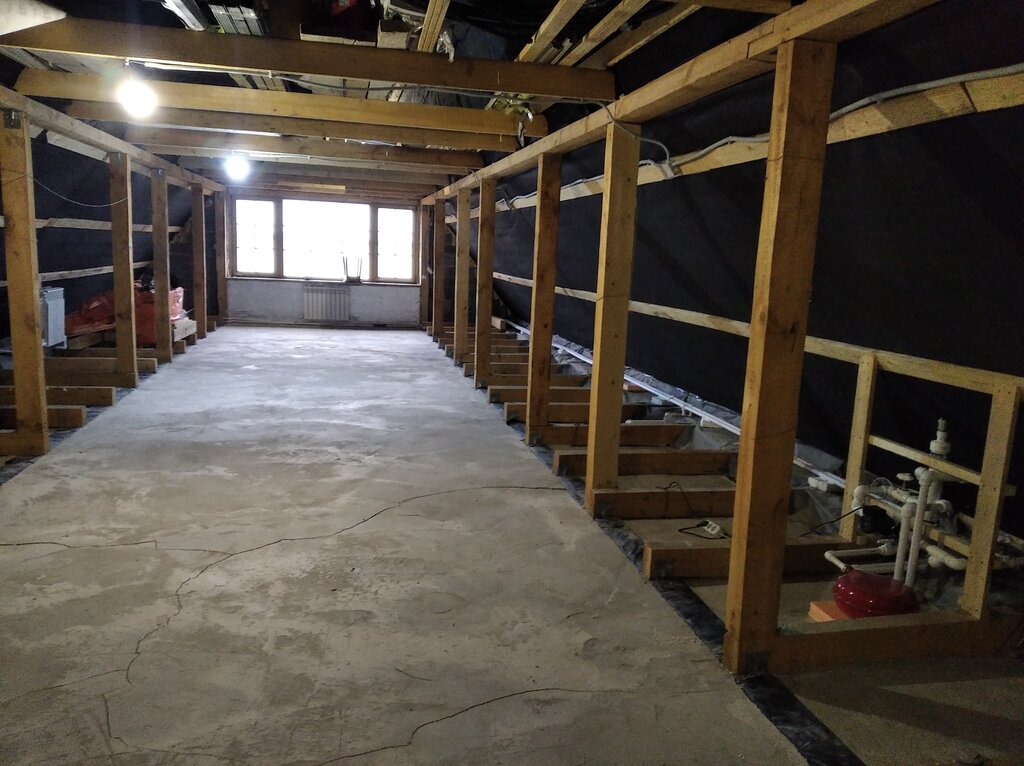

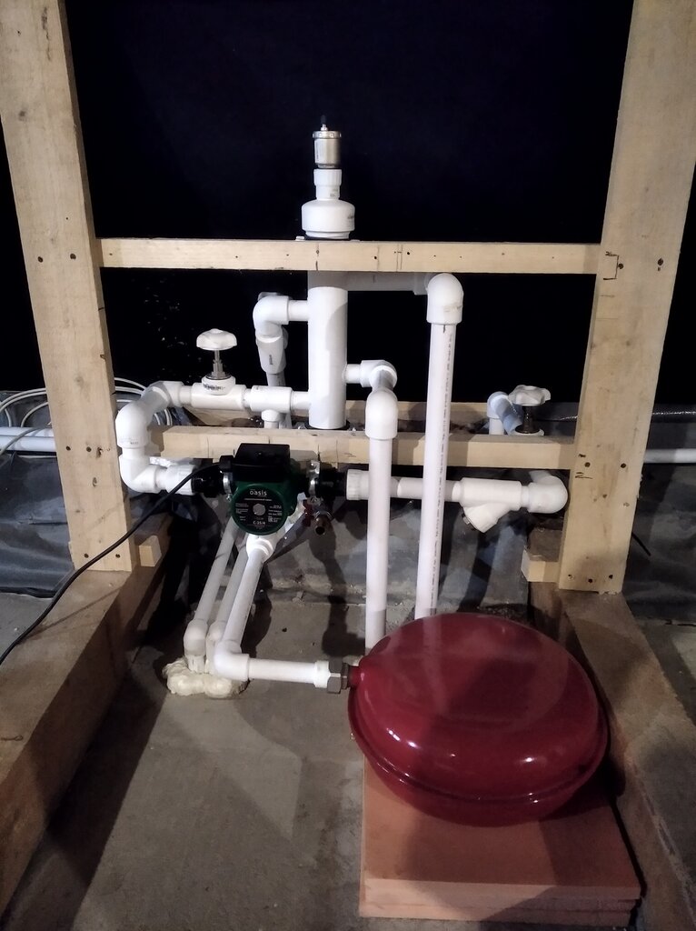

Нынче тоже фигнёй страдаю)))
Провёл теплотрассу под землёй от котельной и здание отдельное батареями утыкал.))) По деревенски, как заказчик заказал))) сдела петлёй Тиххельмана. Балансировать чуток пришлось, но всё работает отлично.

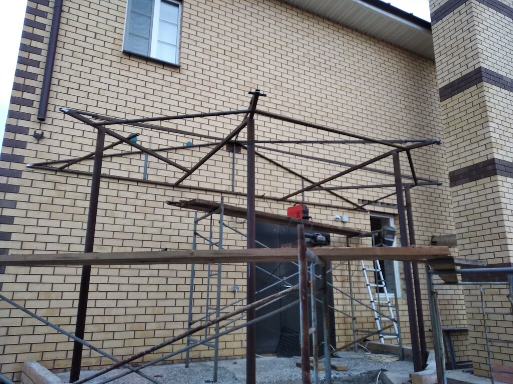

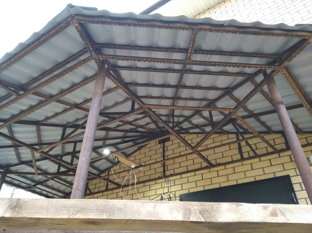

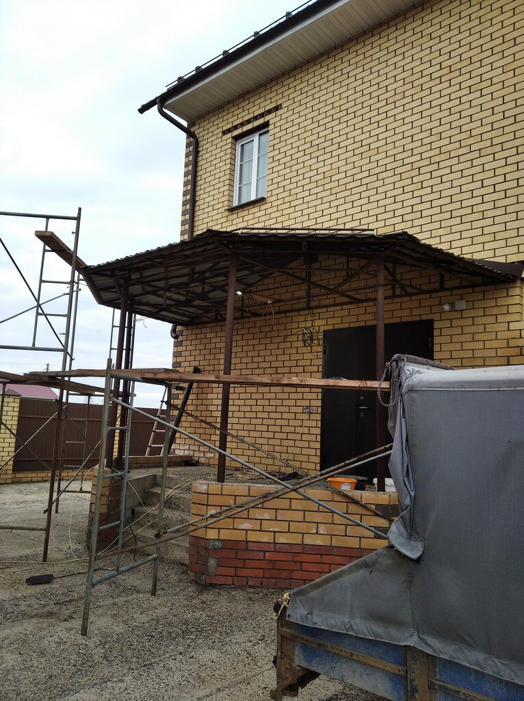

Ну и щас веранду ковыряю... Нарастил трубы, сварил каркас, металлочерепицей покрыл. Щас чешу репу как сделать водосток))) углы нетрадиционной ориентации)))Прикрепленное изображение
Показал только второй этаж ( чердак) на первом 11 батарей...))))
