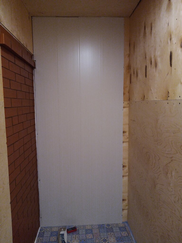

Каркас должен крепиться к стене плавающим и зазор сверху не менее 5 см. Ну хотя бы 3, если дому года три,пять....
Дому, как это ни удивительно, скоро девять. Осело всё и ещё половина этого. Последние года четыре ничто никуда не ходит.
Панели на фанеру - мне так захотелось (тупо крепче). Панели только в санузел. Остальное будет банально зашито вагонкой.

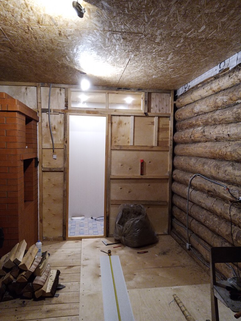

Цитата(Фаныч @ 24.10.2022, 11:54) *
woevoda мембрана то хоть стояла под обрешеткой ? С зазором? Проклеены стыки?
Какая мембрана? Ты о чем? Просто воздух smile.gif. Дому 24 года,.
Пакет был.такой: металл, обрешетка под ним, воздух, обрешетка, оргалит, вагонка. На удивление ничего не сгнило. Хорошо проветривалось наверное. Да и зимой там не жили. Типа дачи. Теперь то мембрана стоит.

Цитата(car-bon @ 24.10.2022, 5:37) *
если как Фаныч вангует потолок продолжит опускаться вниз, то длину панелек без фанеры гораздо легче будет подкорректировать.
Принцип крепления потолка позволяет ему гулять на пару см туда-сюда безболезненно. И, повторюсь, сруб давно и полностью осел. Активно он оседал первые два года, потом ещё год-полтора не активно. Потом вообще без движений. Собран весной 14 года.
А экологичность... И деревянность... В санузле мне важнее защита от влаги.

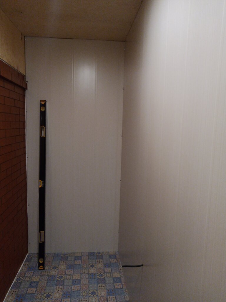

Пришли сегодня к консенсусу, цвет устроил всех. Завтра куплю, в субботу повезу прикреплять.

Сообщений: 53956
Сруб банальный, ничего крутого нет. У нас просто так строят. Самый дешёвый способ, к слову.
Крутой сруб - из оцилиндрованного бревна. Такой, конечно, не нужно закрывать, там и так всё красиво.
А стена, где брёвна по горизонтали пляшут до 5-8 см друг от друга (не соседние ессно), я красивым не смогу назвать. И тем более крутым.
Но. Сруб изготовлен и сложен хорошо, щелей нет, пошедших винтом брёвен - тоже. Средняя толщина бревна - 25 см.
Дом получился тёплым.
В санузле будет душевая кабина и возможна высокая влажность. Поэтому я решил всё "загерметизировать". Плитка на пол и пластиковые панели на стены и потолок - самое простое решение. И это будет только в помещении 1.1х3 м. Ну а вытяжная вентиляция, которая работает и при выключенном вентиляторе (труба вертикальная и выведена на конёк) помогает эту влажность убрать. Да и вообще штука полезная.

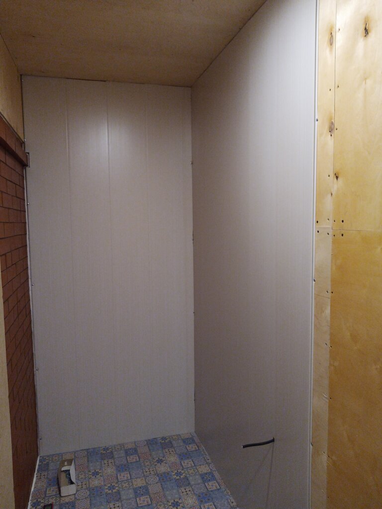

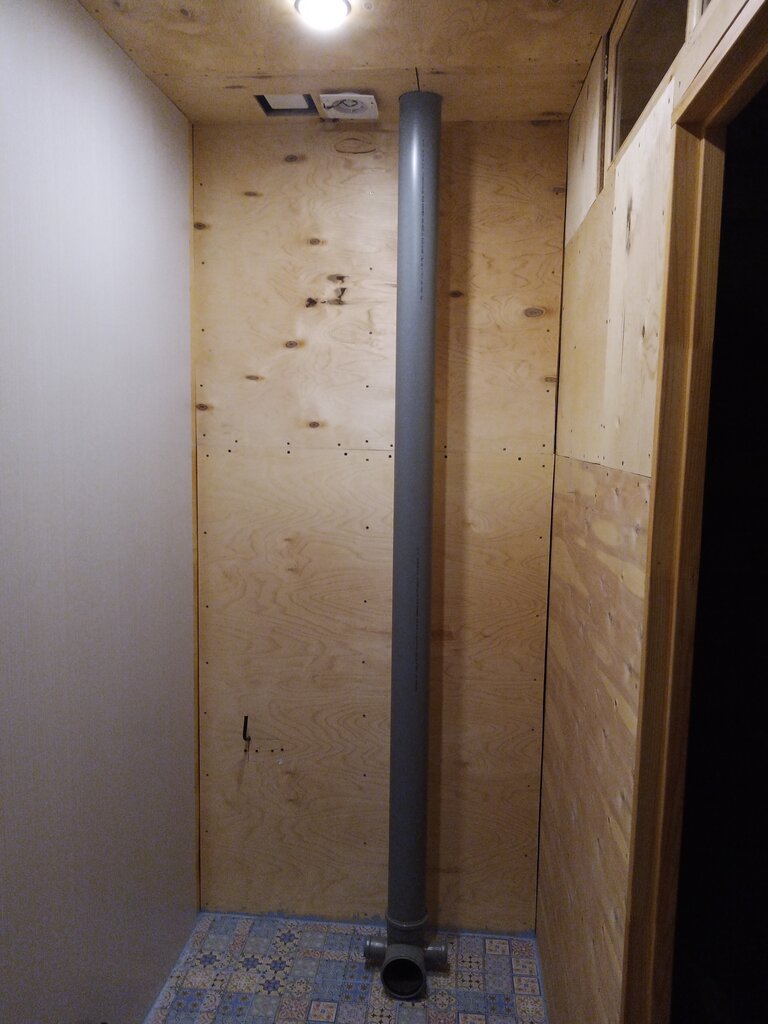

В процессе:
Пока на этом остановился:
Цитата(Huandi @ 24.10.2022, 7:55) *
К фанере я бы тоже поостерегся бы.
Пропустил этот диалог.
Водонагреватель будет крепиться длинными сантехническими болтами, вкрученными сквозь ПВХ панели и фанеру в само бревно.
Фанера 8 мм, теоретически держать будет, практически не собираюсь это проверять.
Водонагреватель на 50 л. Для помыться одному хватит, если держать температуру в нагревателе повыше. Следующий кто-то, если понадобится, может и подождать, пока нагреется.

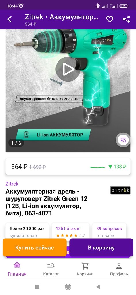

Купил сегодня себе второй (!) шуруповёрт.
Первый оказался оооочень даже не плох, так что не смог удержаться от соблазна smile.gif
Кому надо - ловите момент, пока цена не подросла.

Я за такие деньги биты покупаю...
Наверн там совсем-совсем чинезиум...
сообщение 3.11.2022, 21:00
Сообщение #3387
Сообщений: 53956
Так-то их в районе 1,5 тысяч продают, а тут такая скидка.
Вообще, такой чинезиум нередко бывает на удивление вменяемым.
Не всегда, конечно...
Но аналогичный Бош стоит другие деньги. И не так, чтобы прям идеален. С учётом, что нередко делается на том же заводе smile.gif
Второй шурик меньшего размера временами очень не лишний. А за такую цену и выкинуть не жалко.

Он вообще как-то работает?
Ну там в отзывах написано, и могу подтвердить что написана правда.
Сделан разумеется в Китае.

И, да, таки он работает, и, таки, неплохо сделан. Даже за 1600 он неплох, за 543 он идеален smile.gif

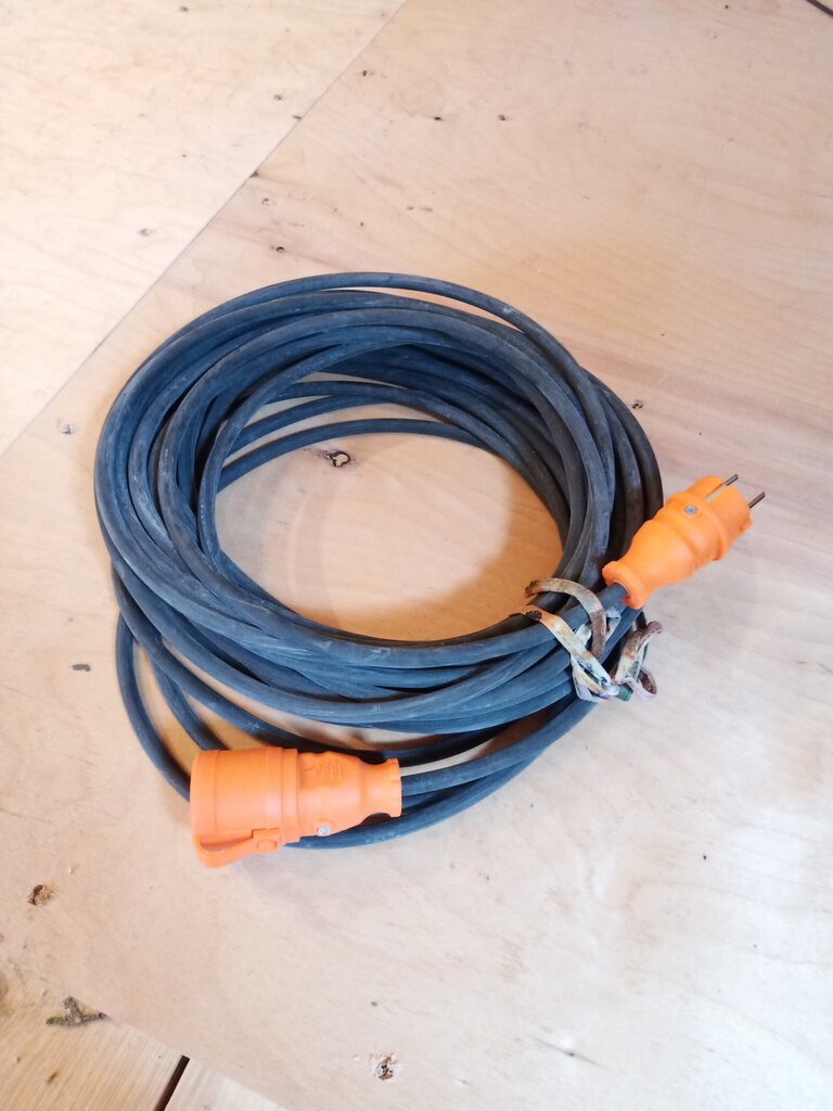

Соорудил удлинитель 20 м:
С проводом дал маху, купил КГ 3х1,5. Настолько толстый избыточен. Разве что для сварки норм.

Тоже собрал в свое время такой же удлинитель 10м, но для подключения маленького гены в походе. Чтоб над ухом не тарахтел. Ну и по хозяйству работает уже лет пять. Провод именно такой мне больше нравится - не перекручивается, ложится хорошо без петель, за которые постоянно цепляешся... В общем лучше заводских smile.gif
Минус - тяжёлый, плюс - не путается
Ты себе не раз спасибо скажешь потом за такой удлинитель, то что надо на все случаи жизни )))

Второй, из более тонкого провода (то ли 3х0,75, то ли 3х1, но первое ближе) лежит, т.к. заманался распутывать (намотка есть, но забил, тоже неудобно), и вообще менее удобен. Буду использовать, если реально далеко надо будет что-то подключить. А этим весь ближний бой обеспечивается до 20 метров. Прям, очень удобен.
