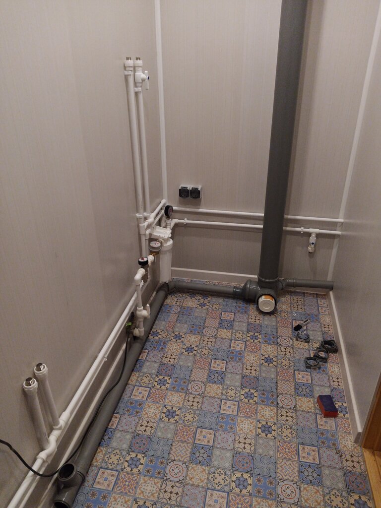

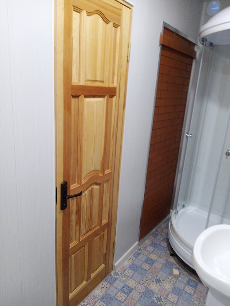

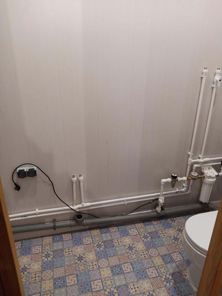

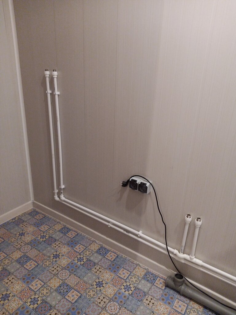

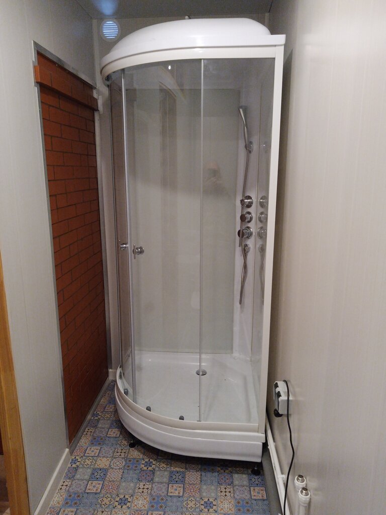

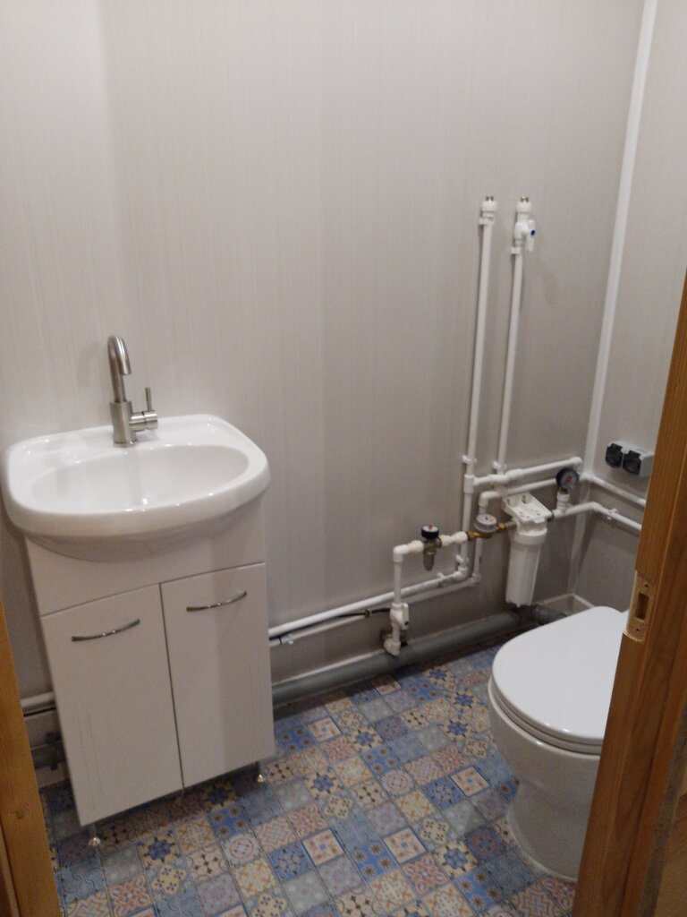

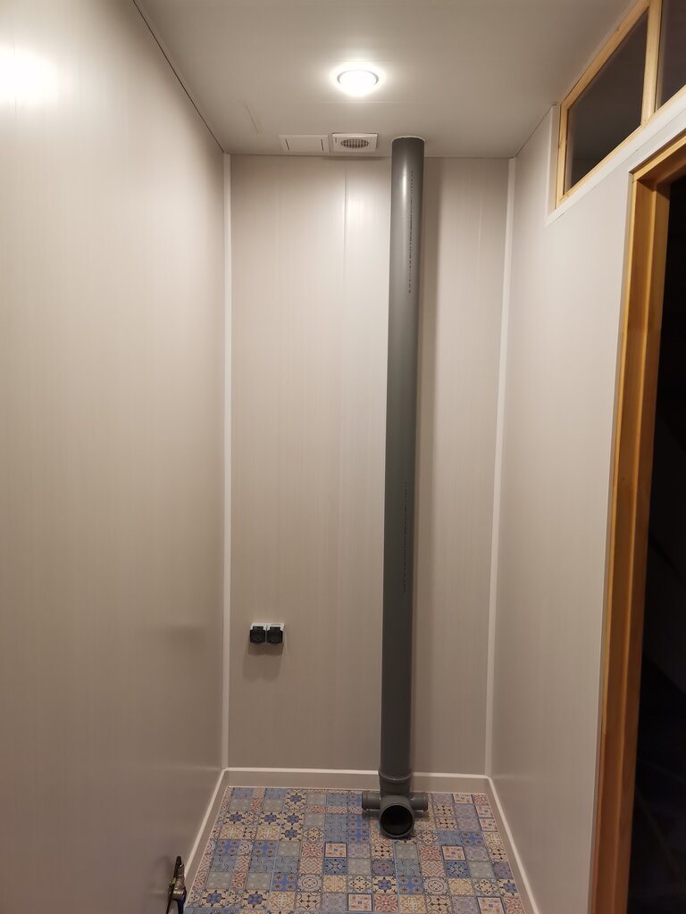

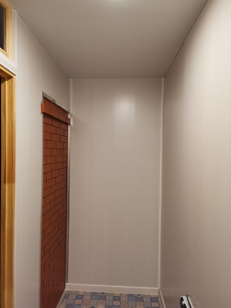

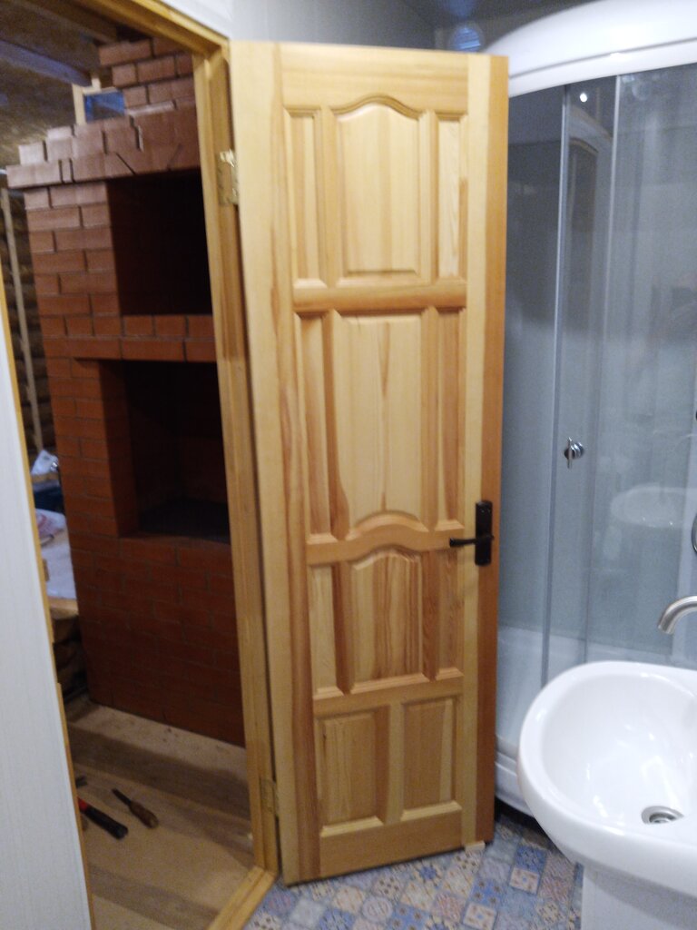

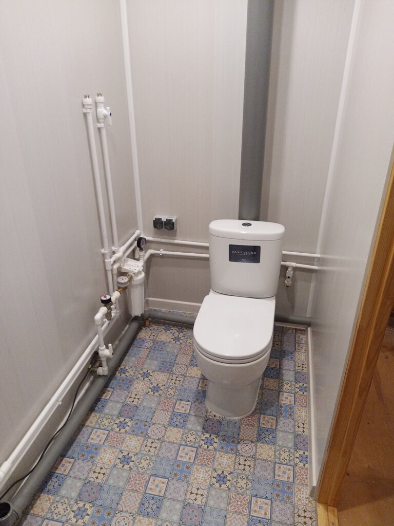

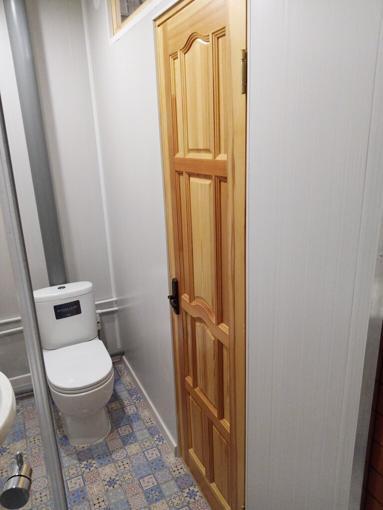

Санузел, таки, близок к завершению.
Процесс:
Пятерник, в который сводится канализация, пришлось менять, из-за несоответствия высот. В душевую внедрён термостатический регулятор. Дверь покрыта толстым слоем яхтного лака.
А, да, шурик за 500 рублей, таки, работает успешно smile.gif На удивление прилично крутит, но я, в основном, использую его для сверлить.
сообщение 26.2.2023, 1:35
Сообщение #3404
Сообщений: 14320
сообщение 26.2.2023, 12:31
Сообщение #3405
Сообщений: 53961
Старался smile.gif Разводку воды и канализации, а также установку душевой кабины (не покупайте дешёвые, это трэш и содомия) и унитаза делал сведущий в теме человек. Но так, как нужно было мне (обсуждали долго, но пришли к общему мнению).
Канализацию пришлось вести в помещении потому, что подвала у дома нет (винтовые сваи).

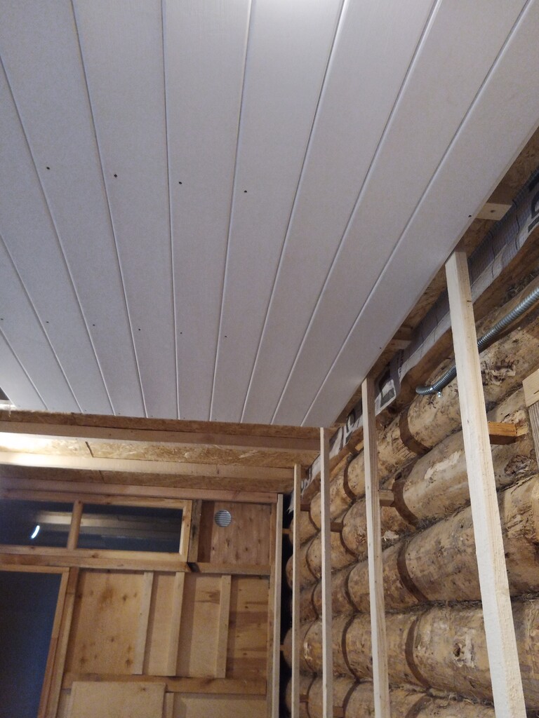

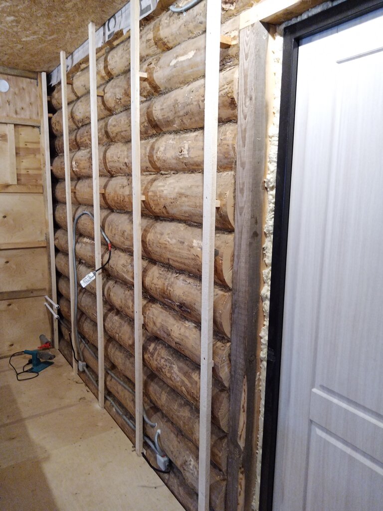

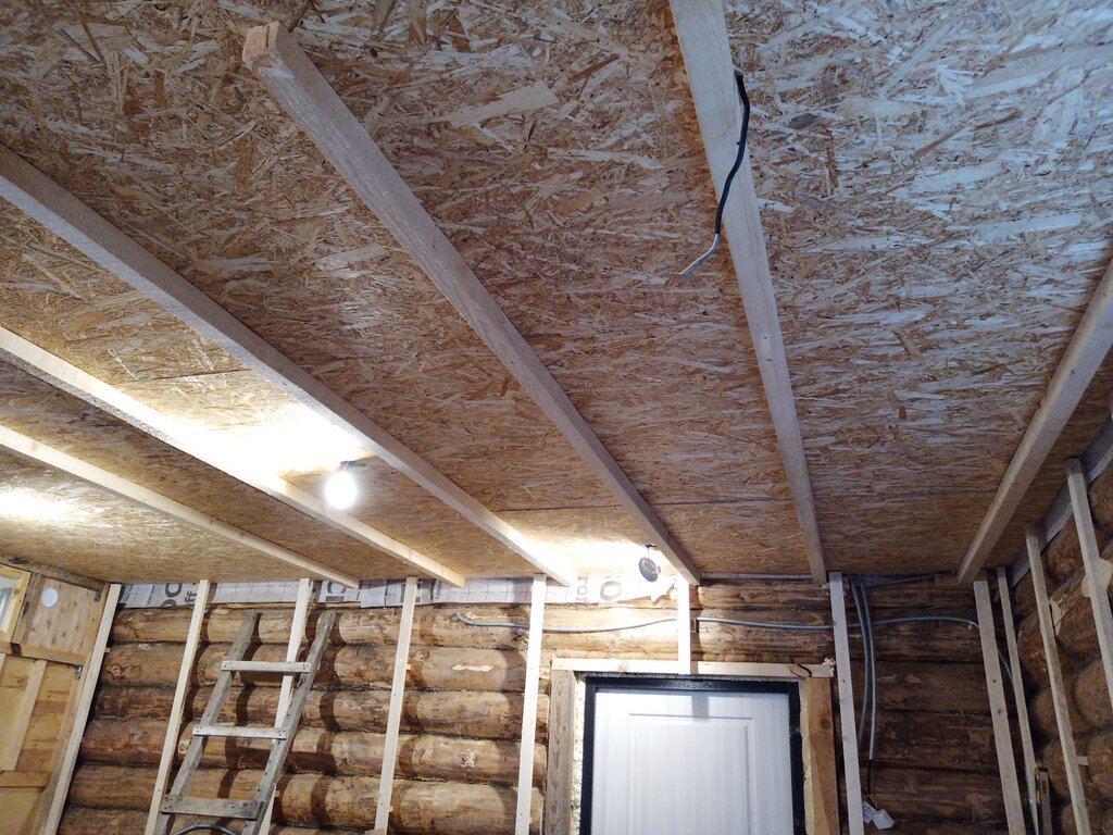

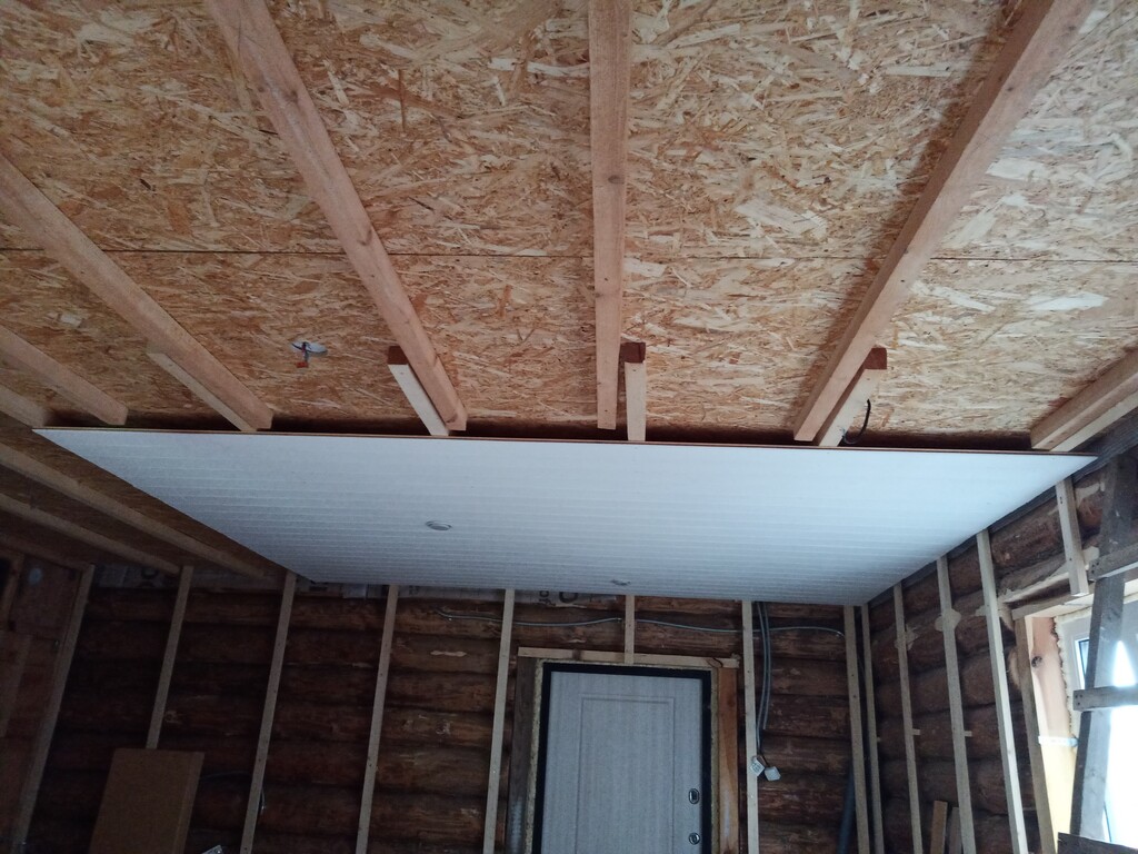

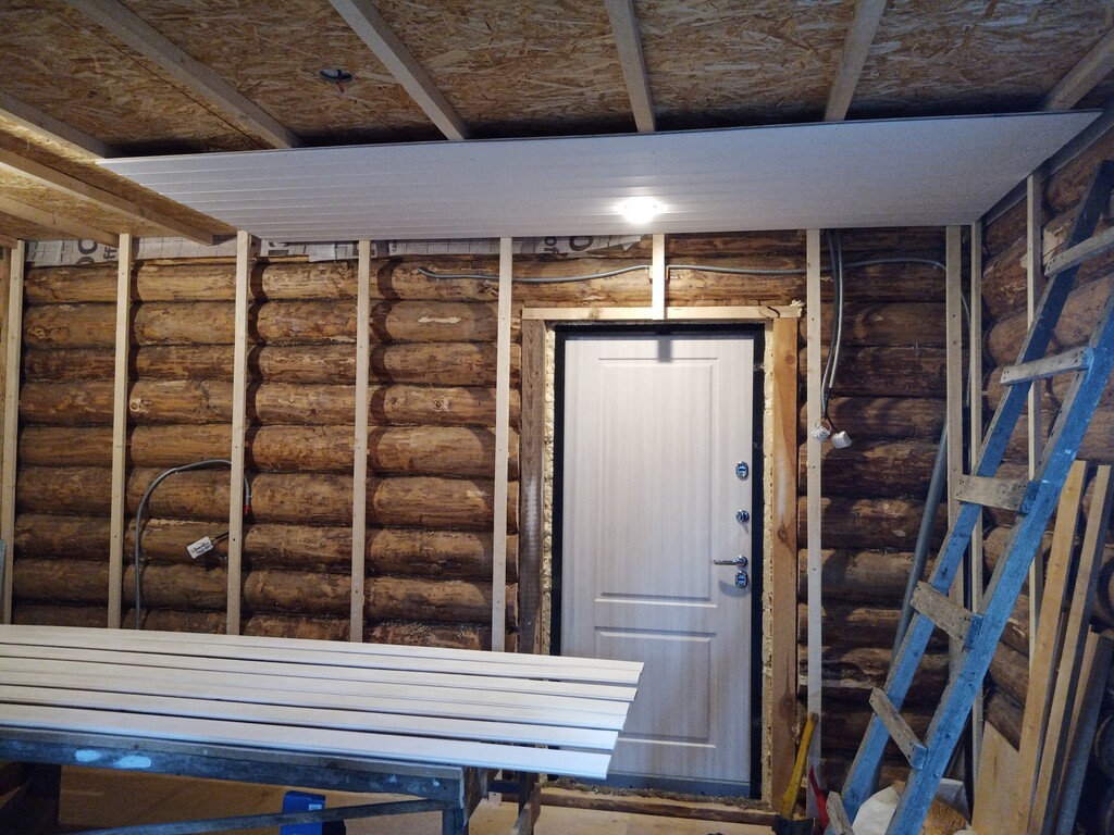

А, да, параллельно ведутся подготовительные работы к прикручиванию вагонки (да, к потолку тоже).

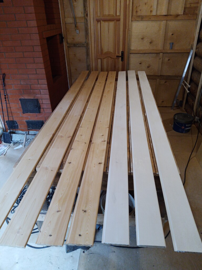

Вагонка будет типа "штиль", а чтобы уйти от "баня стайл" будет краситься интерьерной краской. Цвет уже примерно понятен, но не окончательно (для стен, потолок, сам-собой, будет белый).
Пол полностью закрыт 21 мм фанерой, и до печки будет положена плитка, далее ламинат.

Санузел огонь получается!!!
Кабинки почти все такие, надо понять и простить)))
Я тебе говорил, что успешно беру мало бу кабинки, почти новые за 5-10 тысяч и собираю их, но это в миллионнике на авито надо ловить, и разбирать и вывозить самому.
Термостат тема, у меня до сих пор работает, не смотря на воду с камнем.
Вагонку крась ДО монтажа, и желательно суши без пакета в теплом сухом помещении.
Kopcak

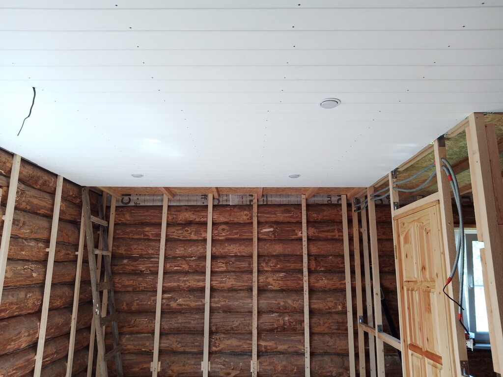

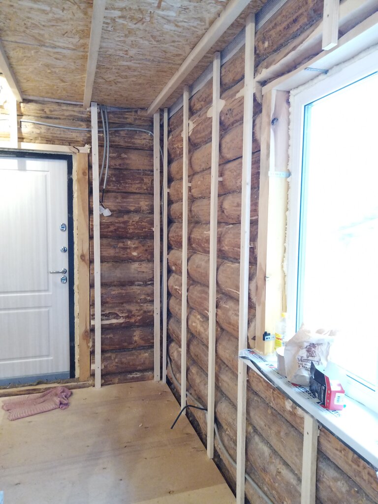

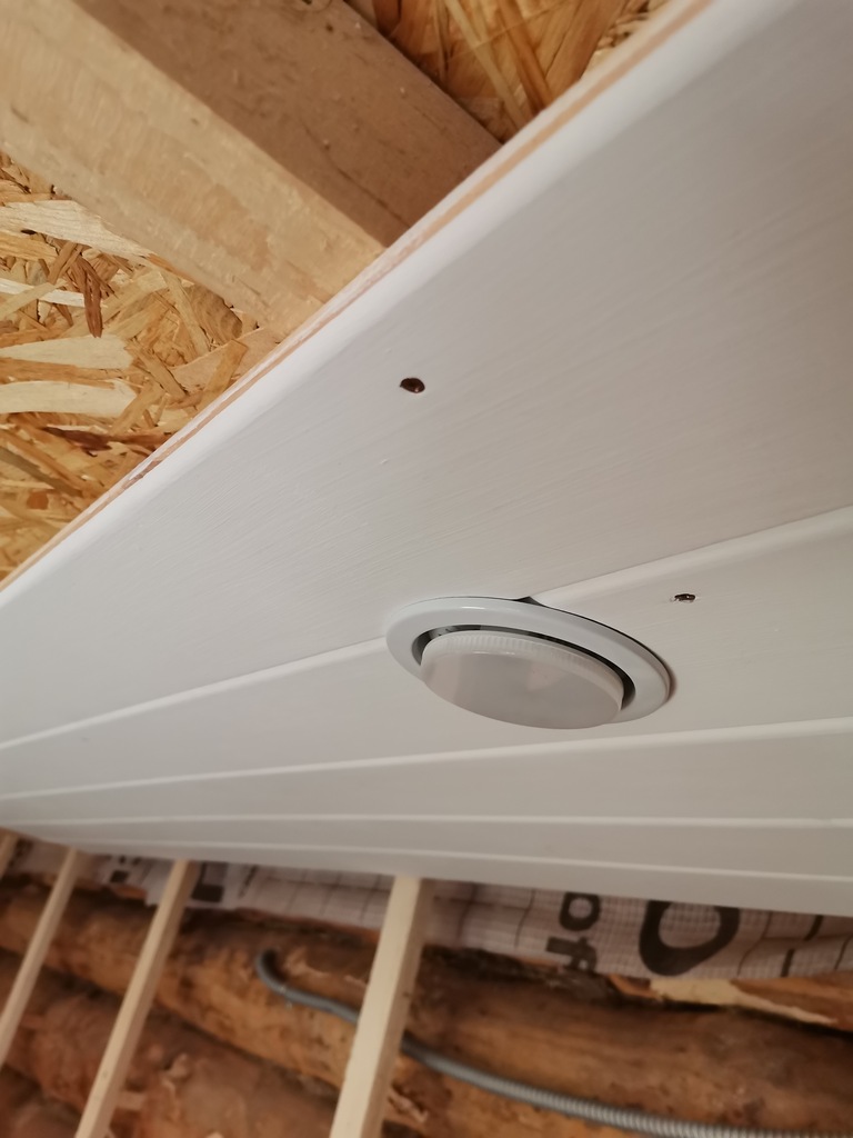

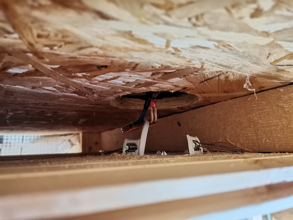

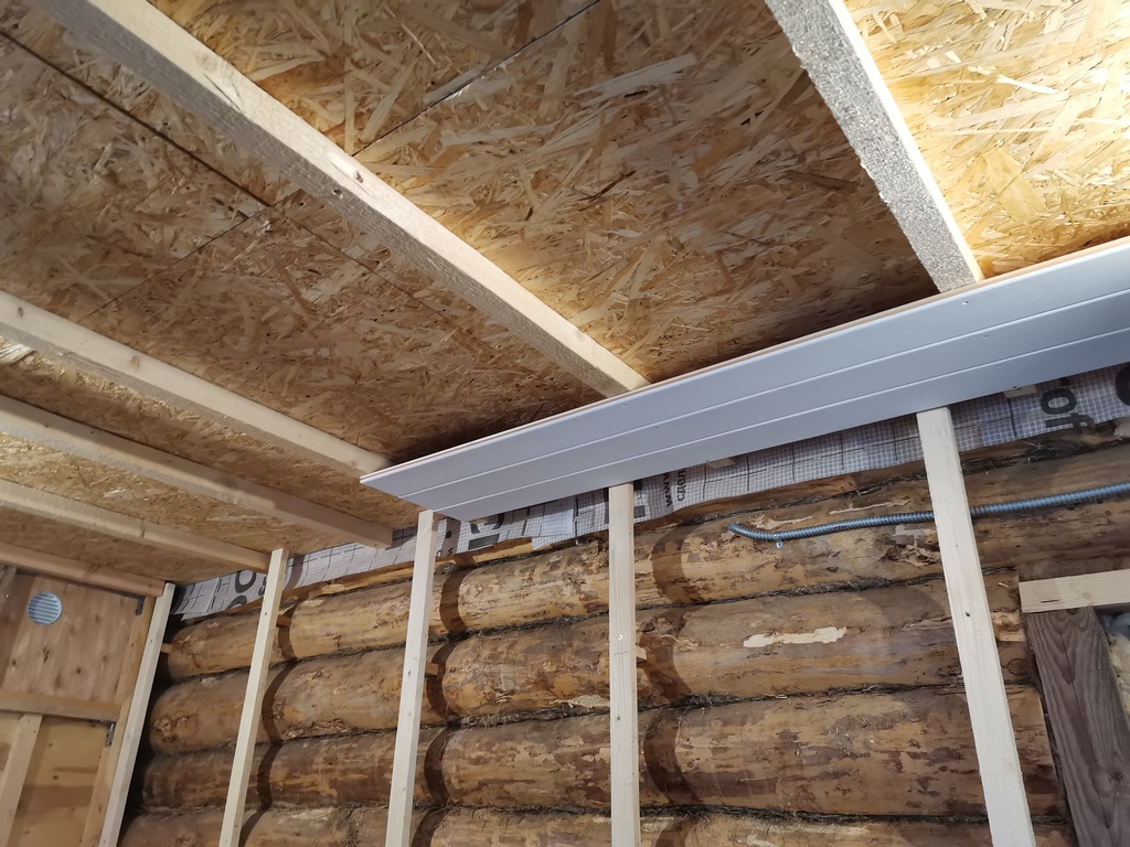

Серж, вижу на окнах окосячку, а скользячки на стойках для вагонки не вижу. Ну или на худой конец просто зазор должен быть между потолком и стойками.
сообщение 27.2.2023, 20:18
Сообщение #3408
Сообщений: 53961
У нас их просто нет. Или суперпонтовые, которые мало б/у за 40 продают. Вывозить даже с Питера, мягко говоря, неудобно. Особенно с учётом того, что не на чем. А возить стекло на крыше это за гранью. Впрочем, я новую по акции за 17 купил. Пойдёт smile.gif Доставила даже не сама сборка, а хлипкость каркаса поддона. Пришлось подваривать усиление.
Вот и я надеюсь на лучшее, особенно с условием централизованного водоснабжения (вода более-менее вменяемая) и фильтра на входе. Сетчатый промывной и дальше, после счётчика, картриджный грубой очистки. Но этот, по отзывам знающих, с нашей водой менять придётся раз в три месяца. Ладно, это не страшно, вставки по 100 р стоят, а менять - секундное дело. Зато вся сантехника жить дольше будет в разы.
Про красить внял ещё во время разговора с тобой smile.gif а про сушку и так знаю давно.
Дом осел полностью и практически не гуляет (следил), а у потолка есть свободный ход (такая конструкция удивительная, он подвесной). Поэтому всё нормально. Сантиметр-другой "дыхания" сруба ни на что не повлияет. Я и окосячку делал чисто из принципиальных соображений, чтобы было правильно. Потолок перекосы выдержит, а вот окна уже нет.

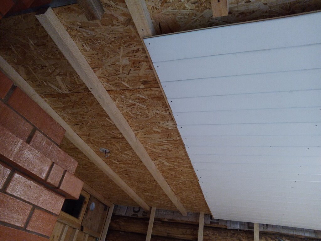

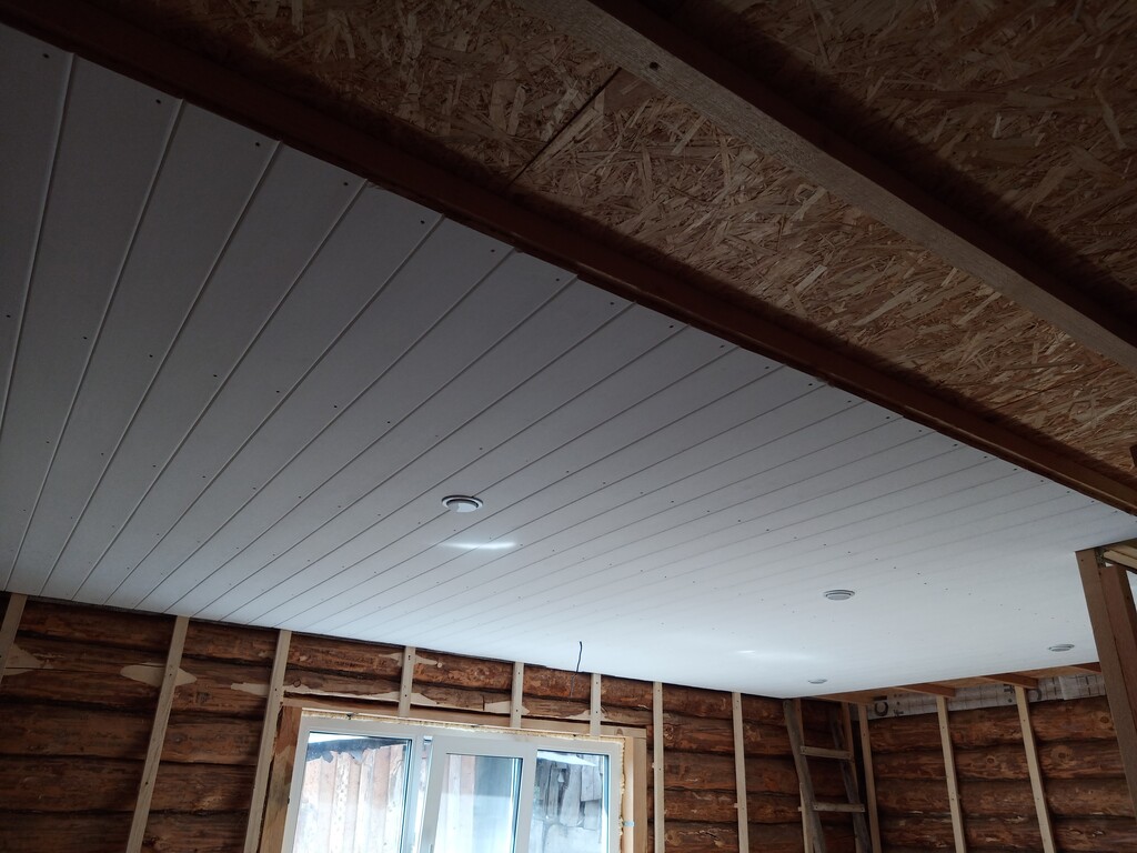

сообщение 2.6.2023, 21:43
Сообщение #3425
Сообщений: 7770
вот хочу такой же потолок из белой вагонки.
